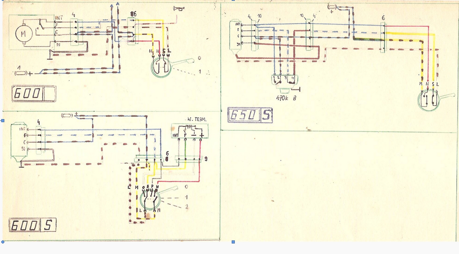

    Gdyby chcieć zastosować przerywacz regulowany, musimy cyklicznie (w wymaganych interwałach) jednocześnie podawać plus z bezpiecznika na zacisk (pin) C i przerywać linię z pinu F - odpiąć masę, gdyż inaczej na tą sekundę pojawiałoby się zwarcie - tak musi być do czasu ruszenia wycieraczek i otwarcia przez krzywkę styku F; potem układ sam sobie poradzi.
    Ponieważ ten układ, z wyjątkiem drugiej szybkości, to system z Fiata 126p, wstawiam swe rysuneczki z lat gdy takie "Cóś" dosiadałem i sam wykonałem taki układzik; potem pojawiły się gotowe w handlu. Być może jeszcze gdzieś na złomach w Maluchu można to znaleźć.
    Może te rysunki pomogą Koledze, naprowadzą...
    Tak więc układ "600" to wersja standardowa, "650S" to wersja gdy musimy wykonać układ a przełącznik na kierownicy nie oferuje trzech położeń a tylko włącz/wyłącz, i na końcu "650K" to układ wykorzystujący przełącznik wyłącz/praca przerywana/praca stała.
    Seat Ibiza 1992 - jak działa ten sterownik wycieraczek
    Najbliższym do Ibizy jest tu układ "650K"
    Przepraszam za jakość: raz to mają one 29 lat a dwa ja miałem wówczas ...naście
    P.S. Rysunek wstawiłem w maksymalnym powiększeniu, może nie wygodnym w odczycie ale najbardziej czytelnym.

    dziękuję bardzo za podane schematy, ja zamierzałem wykorzystać układ na timerkach 555 (jak widać na tym schamacie nie uwzględnione obwodu hamowania)
    Odwołując się do pierwotnego schematu z samochodu - jak to działa po kolei od momentu uruchomienia wycieraczki w trybie przerywanym (czyli wciśnięcia potrójnego przełącznika jedną pozycję w dól)?
    a) jak rozumiem druga sekcja potrojnego przełacznika podaje +12V na wejscie plus elementu 91, przez który (poprzez wyjście INT) napięcie to idzie na silniczek.
    b) Rozumiem, że wtedy na wyjściu F z elementu 91 NIE może być masy bo by było zwarcie. Pytanie kiedy ta masa się tam pojawia i na jakiej zasadzie?
    Proszę o podanie całej sekwencji zmian napięć

    Pokolorowałem oryginalny rysunek, by pokazać rozpływ napięć w poszczególnych położeniach. Gdy coś będzie niejasne - wyłumaczę
    a) zgadza się;
    b) też się zgadza a realizuje to człon pierwszy, górny przełącznika.
    Pomijamy przycisk na samej górze elementu 11, to włącznik spryskiwacza.
