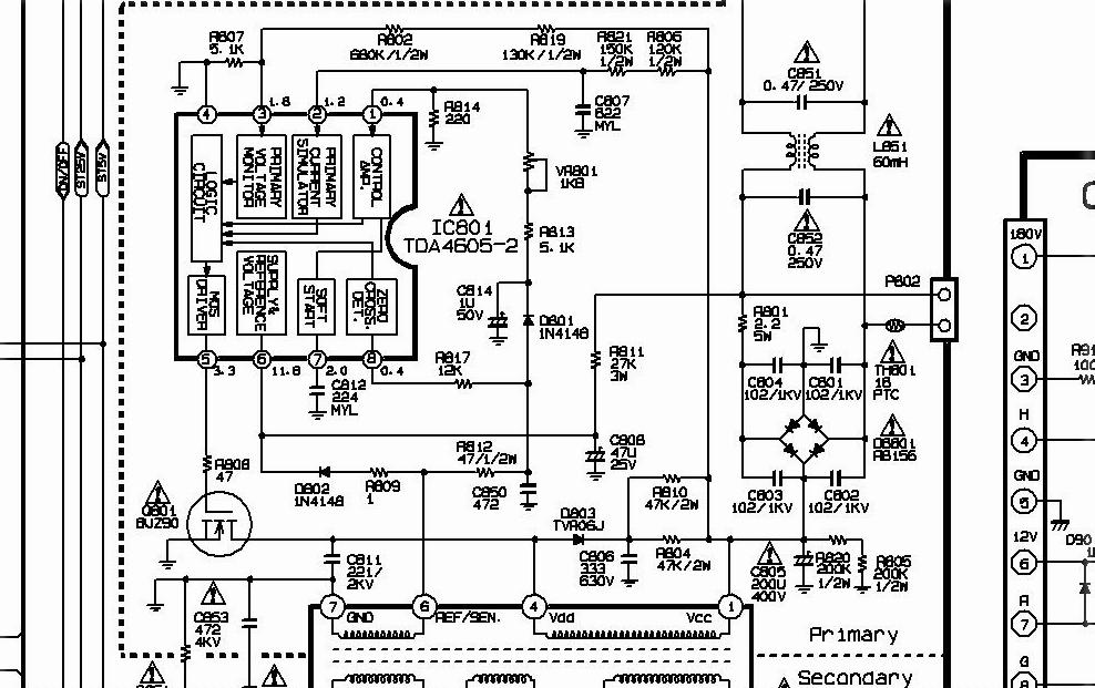

    Trafił do mnie w/w tv. Brak reakcji na włączenie przycisku sieciowego, dioda czerwona wcale nie zapala się.
    Po pomiarach okazało się że przepalony był rezystor R802 (680k), wymieniłem go na 820k i po podłączeniu zadymił się R807 (5,1k) i teraz już jest cisza. Wydaje mi się że poleciał TDA4605 ale jak teraz go wymienię to pewnie znowu padnie ponieważ jeszcze gdzieś jest usterka.
    Bardzo proszę o pomoc w w/w temacie
    Dodam że jest to chassis PC31A
    Dzięki

    Sprawdz czy przetwornica nie jest obciazona na wyjsciu .
    Wulutuj tranzystor kluczujacy w przetwornicy i zobacz czy jest sprawny . Sprawdz bez tranzystora czy masz 309V na głownym C potem zobacz czy TDA dostaje zasilanie około 12-15V po 2 rezystorach w szeregu około 150-200kOhm rozne występują .Potem zobacz czy sa przebiegi na wyjsciu TDA. Jesli TDA bedzie miał prawidłowe napiecie zasilania i przebiegi na wyjsciu podpinasz tranzystor i powinno wystartowac.
    To samo napiecie 309V powinno panowac na nozkach tranzystora kluczujacego na koletorze+ i na emiterze- .
    (niemam tego schematu niestety)

    Po wylutowaniu tranzystora okazało się że ma zwarcie między 1 a 2 pinem czyli między G i S wylutowałem również tda i teraz jak włączyłem tv to pali bezpiecznik główny, po wlutowaniu tych elementów dalej się pali bezpiecznik

    Wstawiłem nowego BUZ90A i TDA, po włączeniu pochodził minute i wanął znowu BUZ
    Nie mam już pojęcia gdzie mogę szukać tego przyczyny
    Napięcie w miejscu BUZ'a mam 330 a nie 309V

    Po pierwszej Twojej wskazówce tak jak napisałem wcześniej na C mam 330V, sugerowałeś że powinno być 309V więc nie wiem czy ta różnica ma większe znaczenie.
    Ze schematu wnioskuję że zasilanie TDA to 3 Pin tego układu a tam mam napięcie 2,05V więc znacznie mniejsze od tego co podałeś. Te dwa rezystory 680K i 130K które są na drodze w szeregu są ok. Niestety jak sprawdzić przebiegi na wyjściu TDA to nie wiem.
    Tak jak wcześniej napisałem wymieniłem BUZ90A i TDA ale po włączeniu tv pochodził minutę i BUZ strasznie się zagrzał i strzelił.
    Jeśli ten wycinek schematu nie będzie wystarczający to tutaj można pobrać w całości:
    http://www.eserviceinfo.com/index.php?what=search2&searchstring=PC31A
    W miarę możliwości bardzo bym prosił o jakieś dalsze wskazówki
    Dzięki

    Sprawdź dobrze jeszcze raz rezystory wysokoohmowe najlepiej po wylutowaniu. są tam jeszcze w szeregu 150K i 120K
    I wymień koniecznie 1µ i 47µ !

    Jeżeli stracił wartość R802-680K to po wstawieniu rezystora 820K nic szczególnego nie powinno się stać , to typowa usterka w tym chassis i przetwornica powinna wystartować , prawdopodobnie przy wymianie rezystora popełniłeś błąd w postaci nieumyślnie zrobionego zwarcia lub przerwy. Proponuje dokładnie i wnikliwie przejrzeć pod tym kątem płytę i połączenia jak i wartość wstawianych elementów.

    R821 iR806 sprawdzałem i są ok, wymieniłem C814 i C808, sprawdziłem dokładnie i nigdzie nie zrobiłem ani zwarcia ani przerwy.
    Wstawiłem znowu nowego buza i teraz odrazu strzelił z tym że włączyłem tv z wyjętym TDA (czy to że był wyjęty TDA mogło być przyczyną uszkodzenia buza i jeśli TDA jest włożony ale uszkodzony może też uszkadzać tranzystor ?)

    Jaki ma sens włączania bez układu TDA? Mógł się przez to uszkodzić tranzystor jak najbardziej! (choć osobiście takich doświadczeń nie robiłem)
    A już na pewno uszkodzić się może z uszkodzonym TDA.
    Posprawdzaj wszystko na spokojnie raz jeszcze, wymień to co uszkodzone, zamiast bezpiecznika wstaw żarówkę 230V/40W jeśli przy włączeniu zaświeci pełnym światłem będzie oznaczać że, ciągle jest coś nie tak a tranzystor będzie chroniony!

    Wstawiłem nowy Buz i tda, w miejsce bezpiecznika żarówka tak jak zasugerował kolega marian1981.02. Po włączeniu zasilania delikatny błysk i zgaśnięcie żarówki, dioda standby zapala się. Jak wciskam przycisk prog w tv to słychać cyknięcie przekaźnika, wyraźny błysk i ponownie świeci dioda. Nic więcej nie załącza się. Robiłem tak bez podłączonej pętli rozmagnesowującej. Jak ją podłączę i chcę włączyć tv przyciskiem sieciowym to żarówka odrazu pali całą mocą. Oporność pętli wynosi 13ohm, a pozystora 19ohm

    Wstawiłem bezpiecznik i odpalił tyle że pochodził tak jak wcześniej kolo minuty buz się zagrzał i strzelił. Chyba sobie już go odpuszczę

    To zostaje jeszcze C w obwodzie BUZ lub trafo przetwornicy.

    Zasilanie TDA 4605 to n.6 -ok.12V.Wymieniłbym wszystkie kondensatory (nie tylko elki) w przetwornicy.Jaka jest oporność głównego uzwojenia pierwotnego transformatora?.

    Oj tego nie zmierzysz indukcyjność tutaj sie kłania omomierz pokażę zwarcie.
    Sprawdz czy bez BUZ generator 4605 pracuje prawidłowo najlepiej czy niema śmieci na oscylogramie a potem możesz mieć wadliwą partie tranzystorów tego szajsu wciskają nam bez umiaru.
