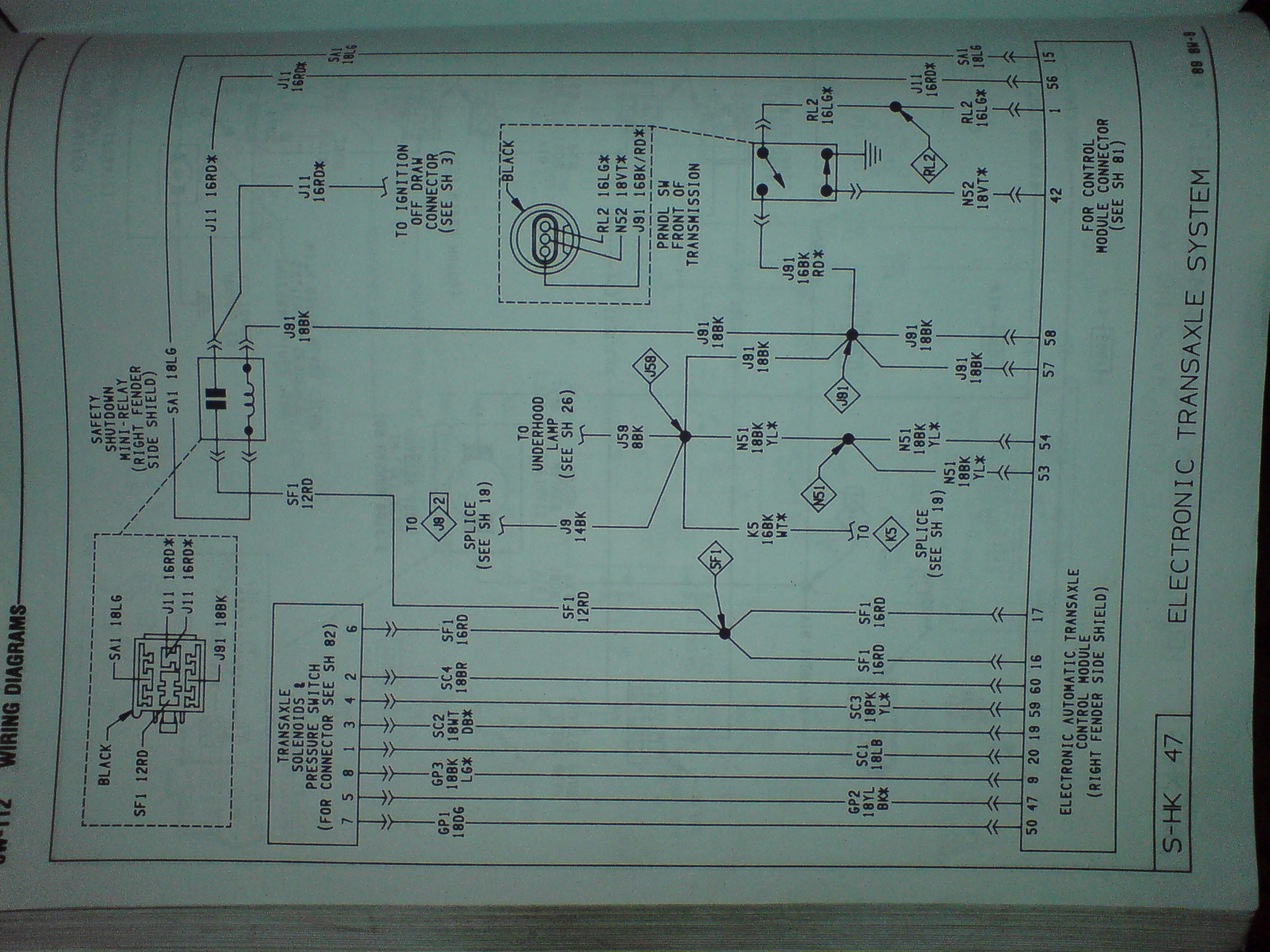

    Witam. Mojemu bratu razsypała sie skrzynia A604 (Stratus 2,5 1996r.),pękła obudowa. Kupił skrzynie niby też A604, pasuje mechanicznie, elektrycznie pasują styki selenoidów, nie pasuje wtyka nastawnika. W starej skrzyni były dwa czujniki trzystykowe w nowej jest jedne gniazdo , którego zdięcie zamieszczam.
    Proszę o pomoc w sprawie podłączenia. Podejżewam żę będzie chyba potrzebny nowy komputer skrzyni ???

    podaje ci schemat starej skrzyni i komputera może coś ci to pomoże ja mam problem bo nie wiem jak sprawdzić czujniki spid sensor i out put senor nie wybierając ze skrzyni moja pszczuła jeździ teraz na awaryjnym biegu czyli na 2 reszta jest wporządku może ktoś z Suwałk ma możliwość podłaczenia tego VOYAGERA do kompa pomocy.
    Zamiana skrzyni biegów z modelu Stratus 2,5 na nową.
