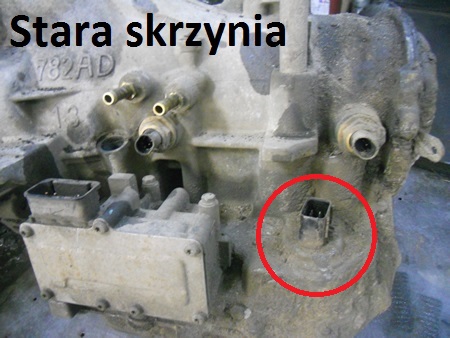

    Witam , posiadam stratusa 2.5 v6 w automacie ( a604) skrzynia się rozpadła i zakupiłem inną od stratusa , mechanicznie pasuje wszystko , elektrycznie prawie wszystko a mianowicie we wcześniejszej skrzyni miałem jedną wtyczkę 9pin i jedno gniazdo a teraz mam dwa czujniki ale wtyczka została jedna , mam problem bo auto nie chce odpalić rozrusznik nie kręci a wszystko jest podpięte , tylko te dwa czujniki nie , chciałbym się dowiedzieć czy jest jakaś możliwość żeby zrobić z jednej wtyczki dwie ? ( wiem że jest ale potrzebowałbym schemat ) pokaże na zdjęciach co mam na myśli ;) Zaznaczone na czerwono czujniki .
    • stratus 2.5 v6 - skrzynia a604 inne złącze w nowej skrzyni IMG_0064.jpg (183.38 KB) Musisz być zalogowany, aby pobrać ten załącznik.
    • stratus 2.5 v6 - skrzynia a604 inne złącze w nowej skrzyni 1300605899_dscn0886.jpg (76.01 KB) Musisz być zalogowany, aby pobrać ten załącznik.

    Witam , lub jeżeli ktoś posiada opisanie pinów we wtyczce 9pin .

    Zakupiłeś starszej generacji skrzynkę, w swoim autku masz nowszą. Wolałbym przerzucić elementy wewnętrzne skrzynki do Twojego korpusu jak bawić się w elektrykę. Ale jeżeli chcesz się bawić to podaj adres e-mail to wyślę. Dokumentacja elektryczna tej skrzynki A604 (41TE) to 90 stron (PDF), i nie będę skanował kilku kartek, lepiej mieć kompletną, sam wybierzesz co będziesz chciał.

    Witam , samochód oddałem do elektryka , zrobił i wszystko działa , ale nie wiem co zrobił .
