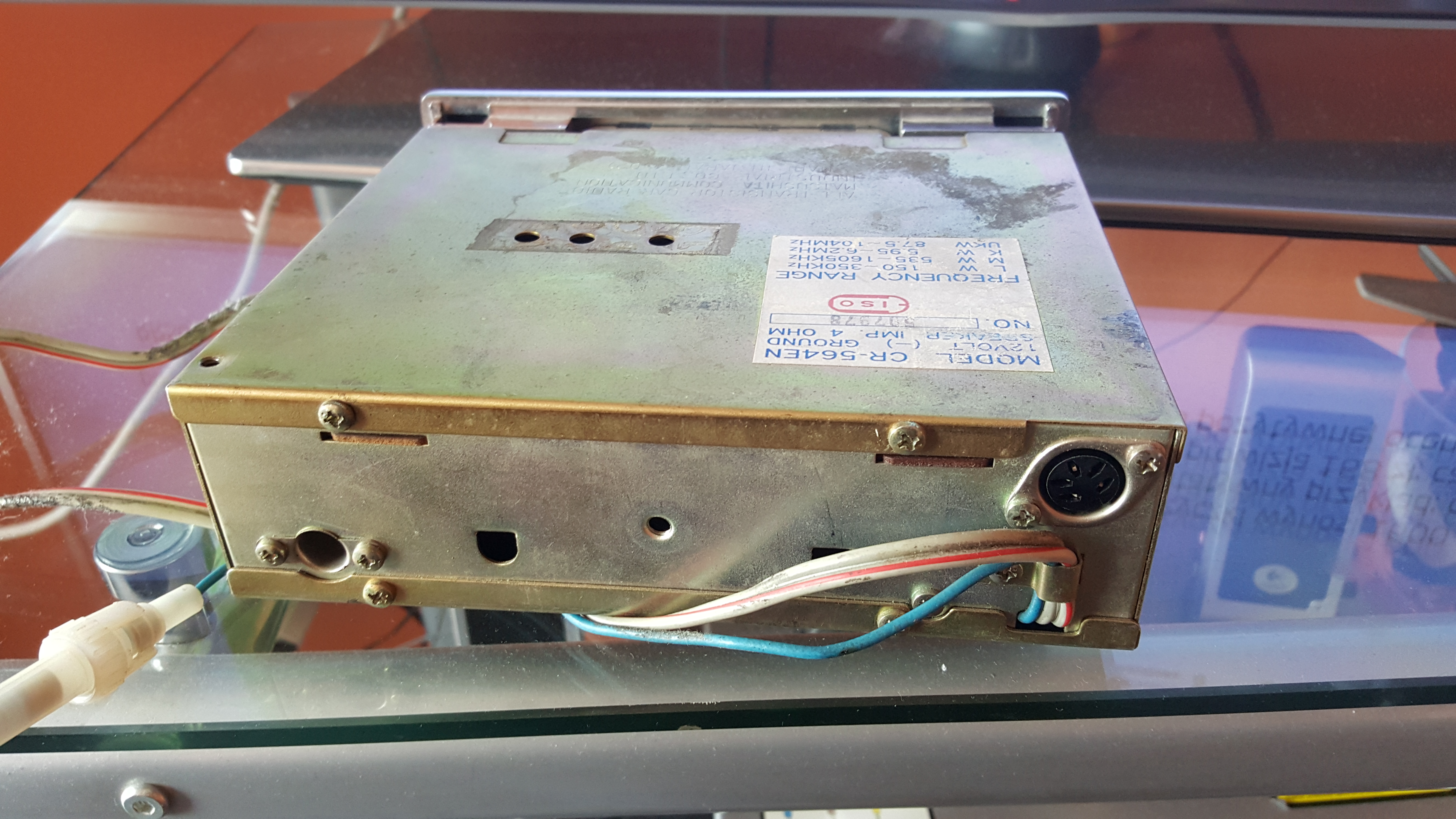

    Poszukuję schematu podłączeniowego lub po prostu opisu kabli bartekmarzec(_at_)o2.pl BEA 80 z góry dziękuję.

    Masz tam wejście DIN i tam wprowadzasz sygnał liniowy. Tylko masy są rozdzielone jak nie używasz do radia w samochodzie to trzeba je połączyć w jednym punkcie.

    pin 7 i 6 jest pusty
    Na dziecinny rozum mam 3 kable (wyjscie z słuchawek zauszmy)
    minus oraz dwa plusy (prawy i lewy glosnik)
    i gdzie je przylutować bądz co połączyć ze zdjecia ?
    Equalizer Blaupunkt BEA 80 - schemat podłączenia i opis kabli
    Witam wie ktos moze chociaz jak z tego radia wyprowadzic sygnal do tego wzmacniacza ? Tu tez jest wtyk din a radio rowniez BLAUPUNKt

    Podłącz zasilanie do wzmacniacza, podłącz głośniki. Ponieważ masz odcięte złącze DIN to teraz trzeba namierzyć, który z tych przewodów to wejście kanału lewego a który to wejście kanału prawego. Najprościej to zrobić podając sygnał "z palca". Po dotknięciu do przewodu wejściowego w danym kanale powinien pojawić się sygnał (czyli zabuczy w głośniku oraz wskaźnik na korektorze pokaże poziom wysterowania). Potem łączymy masy razem (to co jako 2 jest oznaczone, a wejścia między złączem jack odpowiednio lewy do końca jacka, prawy do środka, masa przy obudowie.
    To radio na drugim zdjęciu wygląda mi na to, że ma tylko pętle na układ SDK a nie typowe wyjścia line out. Łączysz wyjście głośnikowe z wejściem hi-power (brązowy przewód wystający z korektora - są dwa, a radio wygląda mi na monofoniczne).
