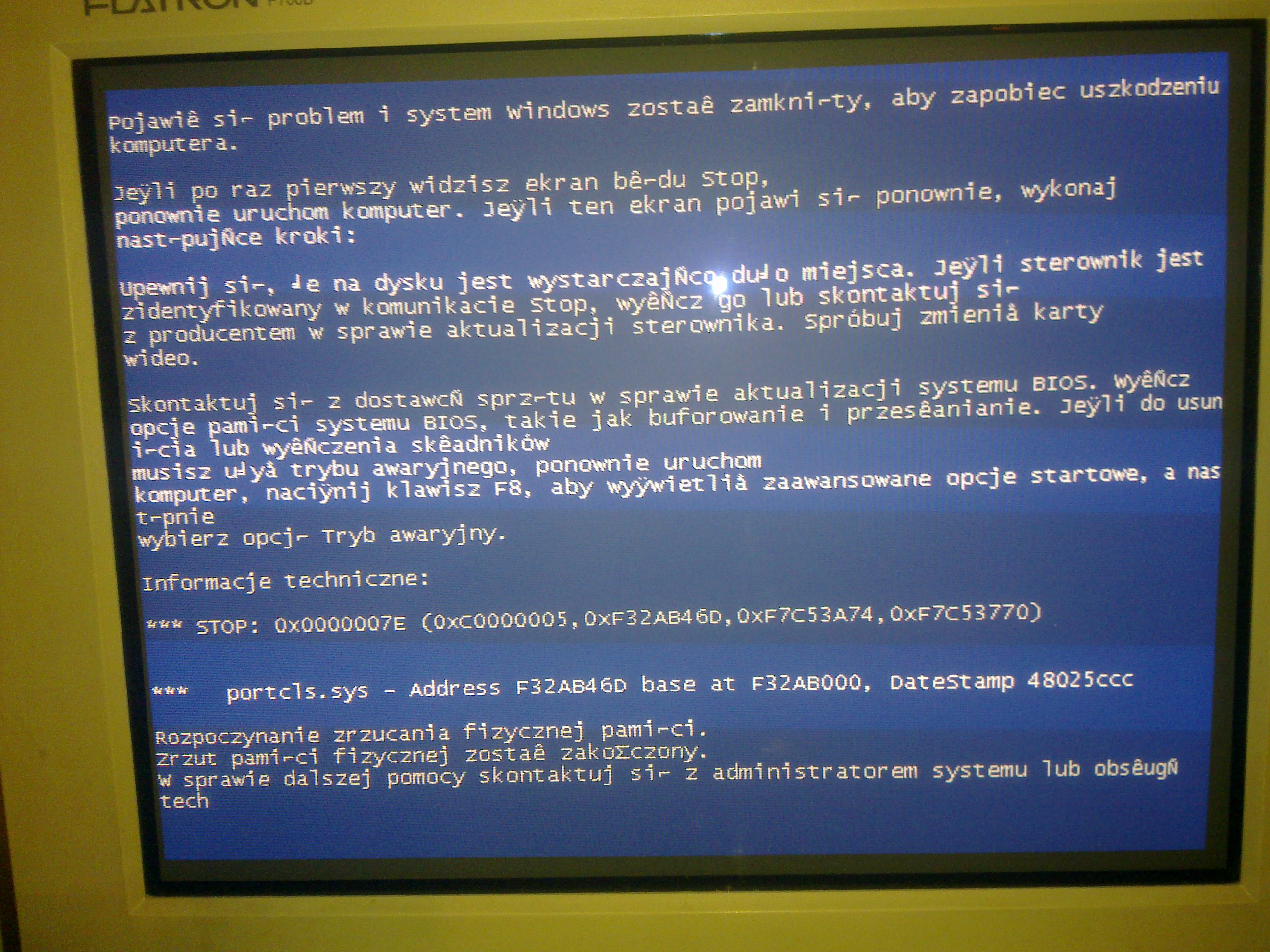

    witam!
    Oto konfiguracja komputera:
    zasilacz chieftec 300W
    plyta glowna asus p4sp-mx
    procesor Intel Celeron 2.60 GHz
    512mb ram
    hdd 40gb
    wczoraj robilem format systemu i do teraz borykam sie z problemem zrobienia dzwieku... Sterownik ze strony asusa nie dziala, wyskakuje blad... Sterownik realtek rowniez nie chce sie w pelni zainstalowac, tak samo ac'97... Wchodze w menedzer urzadzen i mam wykrzknik przy audio, gdy chce aktualizowac sterownik to po chwili komputer sie zawiesza... Nie ma blue screenu, poprostu paski na ekranie, tylko reset... A to dosc dziwne bo jeszcze wczoraj udalo mi sie aktualizowac sterownik i system prosil mnie o plik alcxwdm.sys...
    Co moge zrobic? Zastanawiam sie nad zainstalowaiem siodemki... Wiem ze nie jest to sprzet najnowszy ale bez aero jakos chodzic powinno, prosze o pomoc

  • #3 9605695
    LysyOsw
    Posty: 1145
    Pomógł: 18
    Ocena: 67

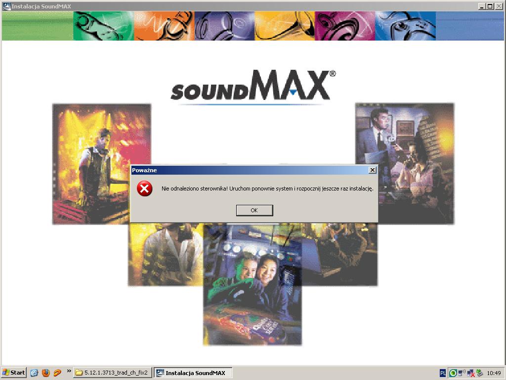

    System to oczywiście Windows XP Pro x86 oryginalny.

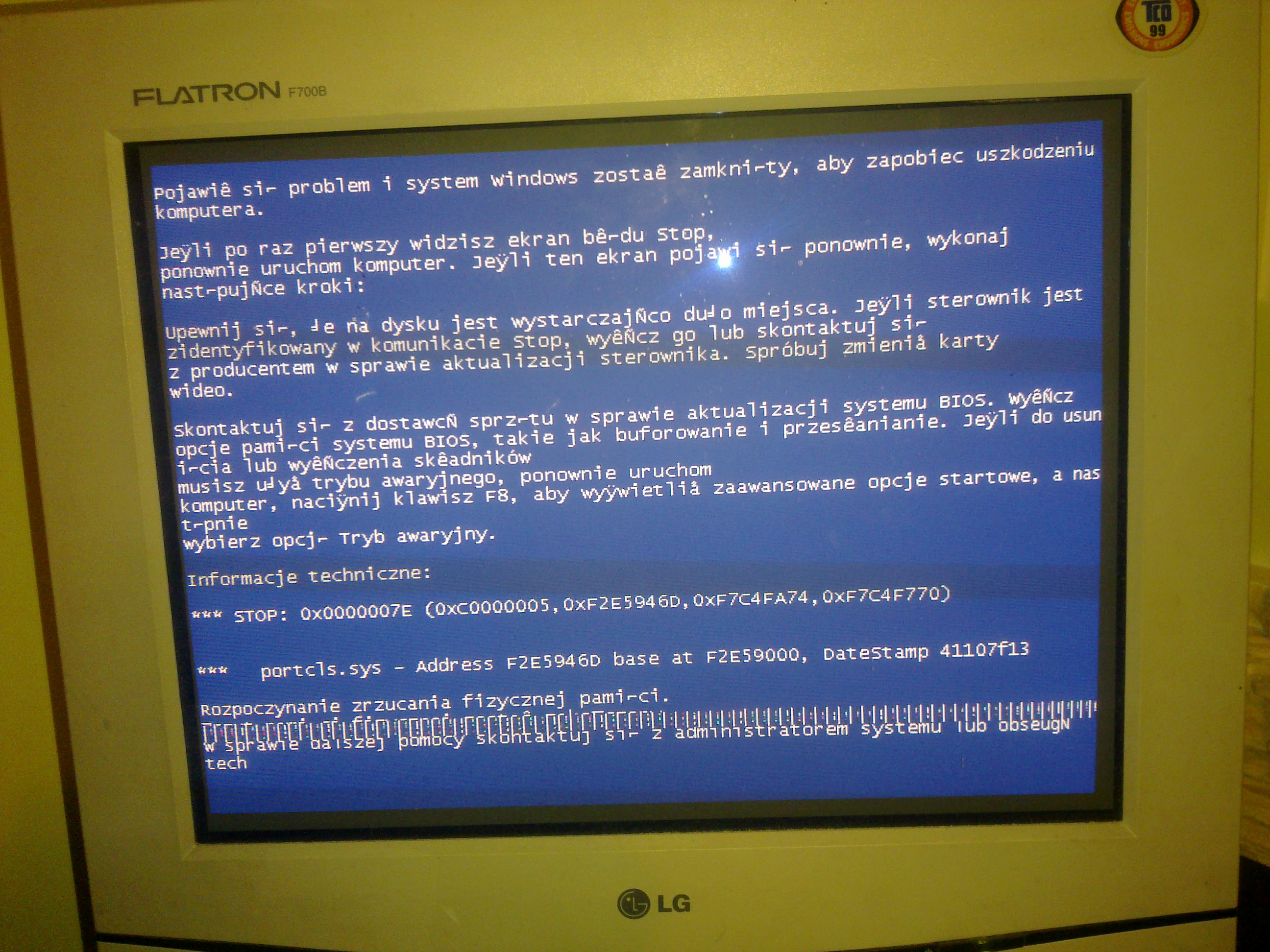

    Ok to daruję sobie załączenie bluescreenów przy instalacji Realteka i AC`97 skoro tam jest inny układ dźwiękowy.
    Ściągając sterowniki jakie znalazłem na stronie asus nie dzieje się nic, uruchamiam plik instalacyjny i nic się nie dzieje. Teraz próbowałem zainstalować stąd:
    http://download.cnet.com/SoundMAX-Integrated-Digital-Audio/3000-2120_4-170204.html
    ale niestety jest coś takiego:
    problem ze sterownikiem audio w plycie asus p4sp-mx
    Zaraz załączę kilka komunikatów jakie się dotychczas pojawiły:
    problem ze sterownikiem audio w plycie asus p4sp-mx problem ze sterownikiem audio w plycie asus p4sp-mx

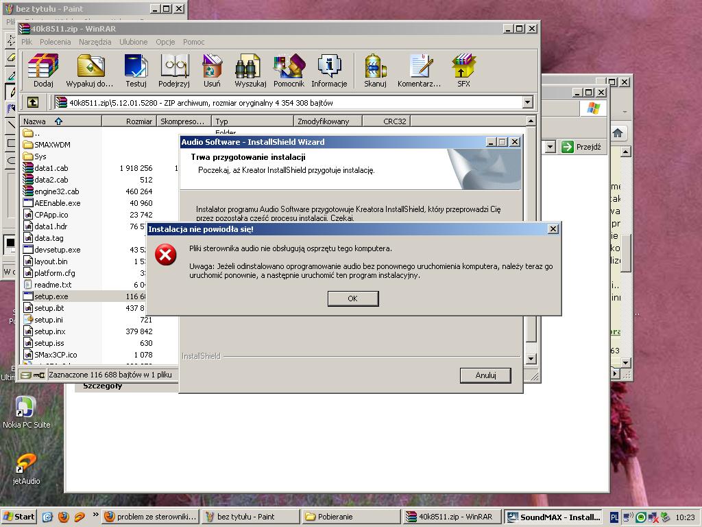

    Próbowałem zainstalować te sterowniki:
    http://www.softwarepatch.pl/plik/5405/56/4/ka...ekowe/Intel-Sound-MAX-40-AC-97---v-51201.html
    .. i taki efekt: (oczywiście próbowałem po resecie dla pewności)
    Te bluescreeny się pojawiały przy instalacji, a przy instalacji z menedżera urządzeń pojawiają się pionowe kolorowe cienkie paski
  • #4 9605824
    Matuzalem
    Posty: 17332
    Pomógł: 1653
    Ocena: 1101
    Najpierw wyczyść resztki z rejestru, potem weź ten z ostatniego linku (ten sam jest na stronie ASUS-a) i sprawdź raz jeszcze.
