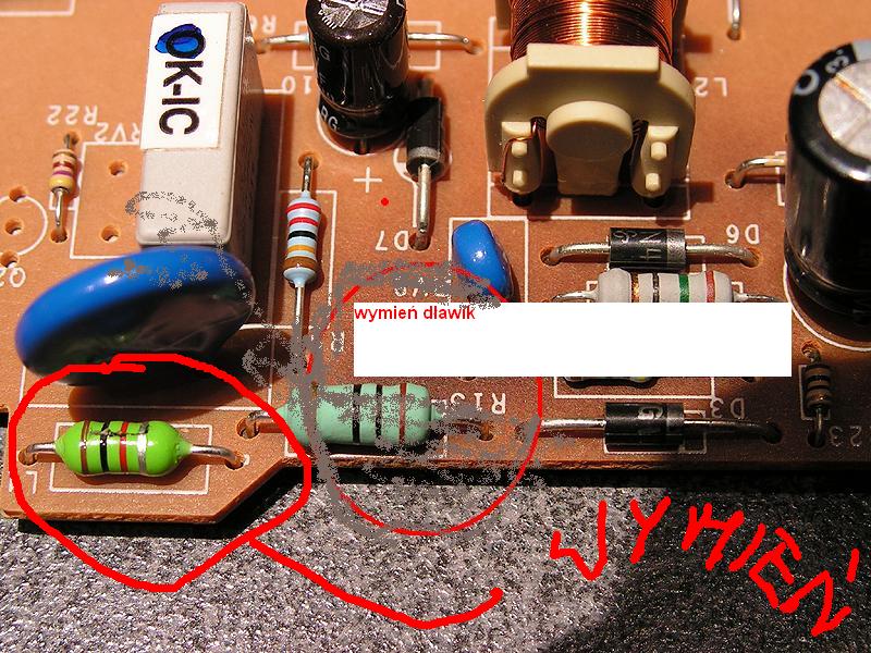

    Witam, to mój pierwszy post tutaj więc prosze worozumiałość. pRzeszuakłe mforum ale nie znalzłem odpowiedzi na moje pytania. Mam lodówkę jak w temacie i niestety dziś rano odmówiła posłuszeństwa, calkowita cisza. Brak oświetlenia wnętrza, chłodzenia .... jakichkolwiek objawów życia :cry:. Niezam się na tym sprzęcie ale postanowiłęm zaglądnąc do niej w nadzieji ze to może jakiś drobiazg. Znalazłem coś takiego
    Ariston MBA 3832V. Brak jakichkolwiek objawów działania.
    czy to normalne że płytka jest tak "przysmazona" i śmierdzi spalenizną ? może to być przyczyna usterki ? tak wygląda w całości
    Jaki może być koszt naprawy ?
    Dodam że wspomniana lodówka juz raz była naprawiana. Zaraz po gwarancji uszkodzeniu uległ układ w którym jest gaz i po prostu zwial sobie:|, w układzie było pusto ... po kilku telefonach i mailach w ostrym tonie merloni postanowiło " w ramach dobrego imienia firmy" naprawić mi lodówkę za darmo. Została "wypruta" i połatano jakieś rurki w srodku szafki i na nowo napełniono pianką. Z tego co wyczytałen na forum to jest to dośc częsty przypadek wśród tych lodówek. Było to około 3 lat temu. Przyznam że jestem trochę zdegustowany firmą Ariston i tym typem lodówki. Warto ją naprawiac jeszcze ? Czy podarować sobie i kupić nową ? Tylko jaką ? Jakie marki są godne polecenia ? Z gory dziękuję za wszelkie informacje.[/url]

    to przyciemnione miejsce jest od zbyt nagrzewających się rezystorów, sprawdz te rezystory czy sa dobre, przelutuj wszystkie luty bo od dużej temperatury mogło się coś wylutować i jeszcze sprawdź ten zielony dławik L1 bo na foto widze że go coś nadpaliło

    Sprawdziłeś ten dławik?
    Grzeje się chyba stabilizator napięcia. Wygląda na to że był przeciążony zasilacz.

    kłopot ze zdobyciem tej cześci :cry: sama wymiana tego elementu może nie pomóc >>ale zacznij od tego

    Właśnie wróciłem z giełdy elektronicznej i kupiłem takie coś zamiennie za ten element z pęknięciem. Gośc który sprzedawał powiedział że mozna ten element zamiennie włozyć choć ma inny kolor. Wiem że te paski kolorowe onaczają element ale nie potrafię ich czytać. Czy to będzie dobre ?

    To jest rezystor, tego nie wstawiaj. Musisz kupić dławik. Udaj się do najbliższego serwisu rtv coś znajdą.

    wiec tak wymien rezystok ok 10 om o mocy 1 wata wymien dławik 4,4 mili henra jakniebeda mieli w sklepie to kup 3,8 terz działa i wymien kondensator
    niepametam jedgo pojemnosci ale tego na 400 V i bedzie działac :)

    Miałem wczoraj identyczną przygodę z MBA 3831V (moduł jest chyba taki sam). Miesiąc po wygaśnięciu 5-letniej gwarancji :D. Najpierw chwilę powarczała jak wiertarka a potem strzał i martwa cisza.
    Dzięki za poradę. Po wymianie:
    - L1 (dławik, sprzedawca twierdzi, że 1 mH, w każdym razie oznaczenie paskowe sie zgadza)
    - R13 rezystora 10 Ohm (dla spokoju 2W)
    - kondensatora 3,3 µF / 400V
    wszystko działa jak nowe.
    Zobaczymy jak długo - na razie najważniejsze, że karpik znów chłodzi się przed Świętami.
