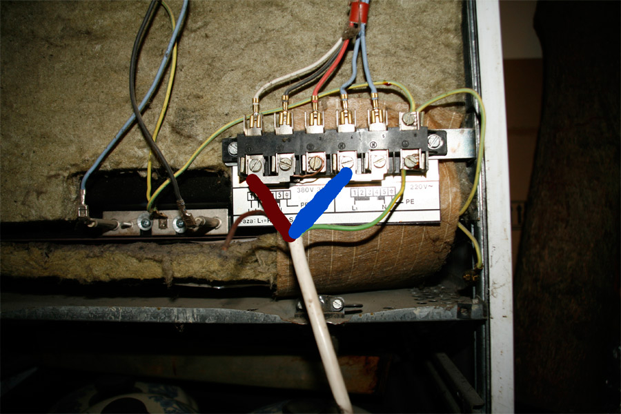

    Nie jestem specjalistą od AGD i dlatego tutaj zwracam się o pomoc.
    Posiadam starszą kuchenkę gazowo-elektryczną Amica Comfort (nie znam dokładniejszej nazwy - kuchenka poniżej na zdjęciu)
    Jak podłączyć kabelki - starsza kuchenka gaz.-elek. Amica
    Część gazowa jak i piekarnik jest nieużywana (nie mam gazu w mieszkaniu). Po czterech latach użytkowania zrobiłem mały remont w kuchni i przesunąłem kuchenkę metr w bok. Po włączeniu kuchanki wywaliło mi korki.
    Kuchenka od tyłu wygląda tak jak na poniższym zdjęciu (jest to jej prawy dolny róg):
    Zastanawia mnie ten do niczego nie podpięty brązowy kabelek, który na zdjęciu zaznaczyłem strzałką. Czy ja go mam gdzieś podpiąć (gdzie?) czy on już był tak luzem, tylko w skutek przesunięcia kuchenki dotknął jej i spowodował zwarcie?
    Proszę poradźcie co ma zrobić z tym brązowym kabelkiem, aby moja kuchnia znów zaczęła grzać. Głodny jestem ;)

    Odkręć najpierw niebieski, a potem: brązowy - styk(śrubka) nr 1, a niebieski - styk nr 4
    Dziękuję za bardzo szybką odpowiedź.
    Czyli mam doprowadzić do takiego ułożenia, tak:
    Brązowy śrubka nr1
    Niebieski śrubka nr4
    Zielono-Żółty śrubka nr6
    Połączenie śrubki nr2 ze śrubką nr3 mam zostawić tak?
    PS: nie chcę korzystać z piekarnika. Interesują mnie tylko na górze te dwie płyty elektryczne.

    Zrób tak jak na ostatnim foto - mostek z 2 na 3 zostaw.

    Poszedłem na żywioł ;) i nie czekając na odpowiedź zrobiłem jak napisałeś w pierwszym poście. Skutek? Idę grzać obiad :) Kuchenka działa jak nówka sztuka :D
    Ogromne dzięki za pomoc!!!!
    PS: zżera mnie jednak ciekawość i muszę zapytać. Czy trzeba było wykręcać niebieski i w jego miejsce brązowy, zamiast brązowy od razu w czwarty styk, a niebieski zostawić tam gdzie jest? Przedtem jak i teraz pokrętła włączają odpowiednie palniki - te same, właściwe.
    Rozumiem, że kabelek żółto niebieski to piekarnik :)

    Żółto zielony to ochronny, inaczej uziemienie. Reszta ma być tak jak Ojciec Elektryk przykazał :D
