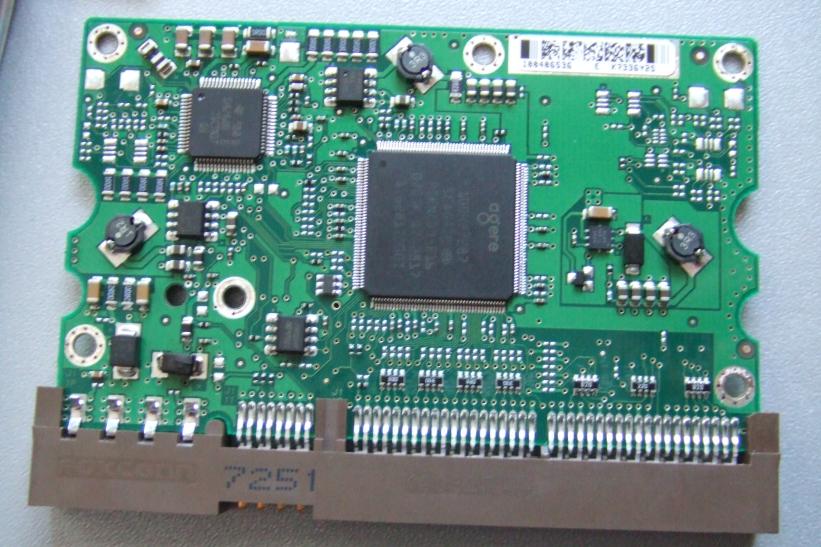

    Chciałbym jak najniższym kosztem odzyskać dane z mojego uszkodzonego Seagate'a. Oto jego parametry:
    Seagate Barracuda 7200.10
    Pojemność: 320 GB
    S/N: 6QF0CZ12
    Model: ST3320620A
    P/N 9BJ04G - 305
    Firmware: 3.AAE
    Data Code: 07361
    Site Code: SU
    Product of China

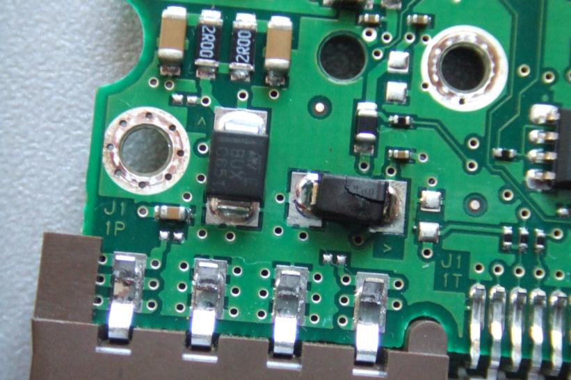

    Uszkodzenie nastąpiło wskutek odwrotnego podłączenia zasilania i jeżeli nic więcej to spalił się tylko element widoczny na zdjęciu. Jednak nie jestem pewien czy jest sens to lutować i czy byłbym w stanie znaleźć i kupić gdzieś ten element.
    Z tego co wiem zostają mi dwie opcje.
    Znaleźć identyczny dysk lub pójść do jakiejś firmy odzyskującej dane. Bardziej oczywiście skłaniałbym się ku kupieniu identycznego dysku i przemianie elektroniki min. ze względu na finanse. Problem jest tylko taki, że w tej chwili w sklepach nie sprzedają już tego dysku z firmwarem 3.AAE a 3.AAF. Czy mimo to udałoby mi się z takim firmwarem odzyskać dane? Czy ważne są też może inne parametry, nie tylko firmware? Może znacie jeszcze jakiś alternatywny sposób?
    Bardzo Was proszę o pomoc, na dysku jest wiele istotnych dla mnie danych. Z góry dziękuję.

    risker
    Posty: 3
    Poważnie? Nic się nie zepsuje? Nie ma ryzyka utraty danych?

    risker
    Posty: 3
    Mam taki zasilacz zewnętrzny zakończony molexem. Po ciemku podłączałem dysk do niestety podłączonego do prądu zasilacza i przytknąłem wtyczkę odwrotnie do gniazda, to wystarczyło.
    Zrobiłem właśnie tak jak mi powiedzieliście.
    Dane właśnie w tym momencie kopiują się na bezpieczny dysk.
    Ogromnie Wam dziękuję!

    Wylutował kolega transila a więc po gwarancji.

    Nawet przed wylutowaniem było po gwarancji !!! (przecież został spalony Transli nie z powodu wady fabrycznej lub wadliwego działania.
