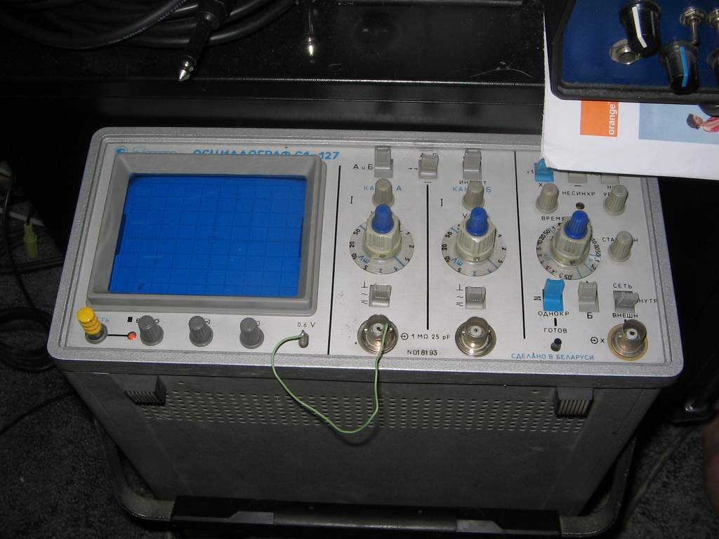

    Stałem się szczęśliwym posiadaczem oscyloskopu C1-127.
    Oscyloskop C1-127 - niepełny wykres po włączeniu i obrócony obraz
    Są tylko 2 małe problemy:

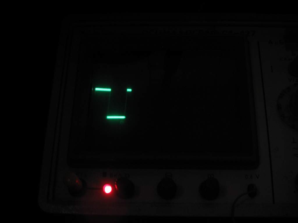

    1. Zaraz po właczeniu nie pojawia się cały wykres na ekranie lecz tylko jego część jak na obrazku poniżej.
    Po paru minutach pojawia się całość. Co jest przypuszczalnie uwalone?
    2. Wykres jest lekko obrócony o kilka stopni w stronę wskazówek zegara.
    Czy da się to wyregulować?
    Czy zaniesienie takiego oscyloskopu do serwisu RTV jest dobrym pomysłem? Na elektronice się znam ale raczej nie do tego stopnia abym zabrał się za naprawianie rosyjskiego oscyloskopu, jeżeli będzie to poważniejsza usterka;).
    Za odpowiedź z góry dzięki...

    W serwisie RTV tego raczej nie naprawią z dwóch powodów:
    1.brak części i schematu
    2.opłacalnośc naprawy z ich punktu widzenia
    Jeśli częśc obrazu jest prawidłowych rozmiarów i "płynie" w osi X to uszkodzenie jest w końcówce X.
    O ile pamiętam w tym oscyloskopie wiekszośc elementów to hybrydy które są niedostępne.
    Coś więcej można powiedziec po sprawdzeniu obydwu zasilaczy i końcówki X ( jeśli obraz pojawia się w osi X)
