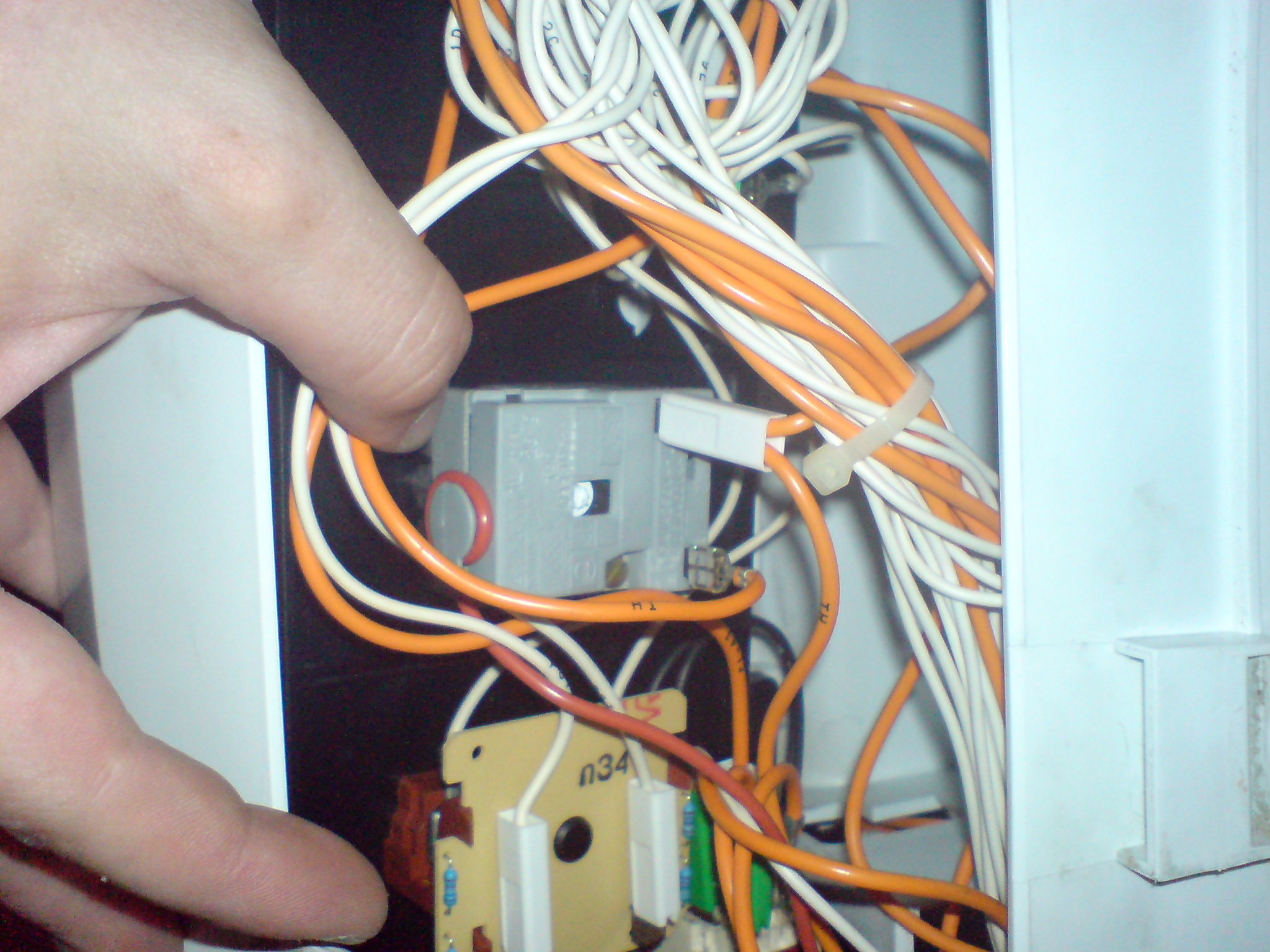

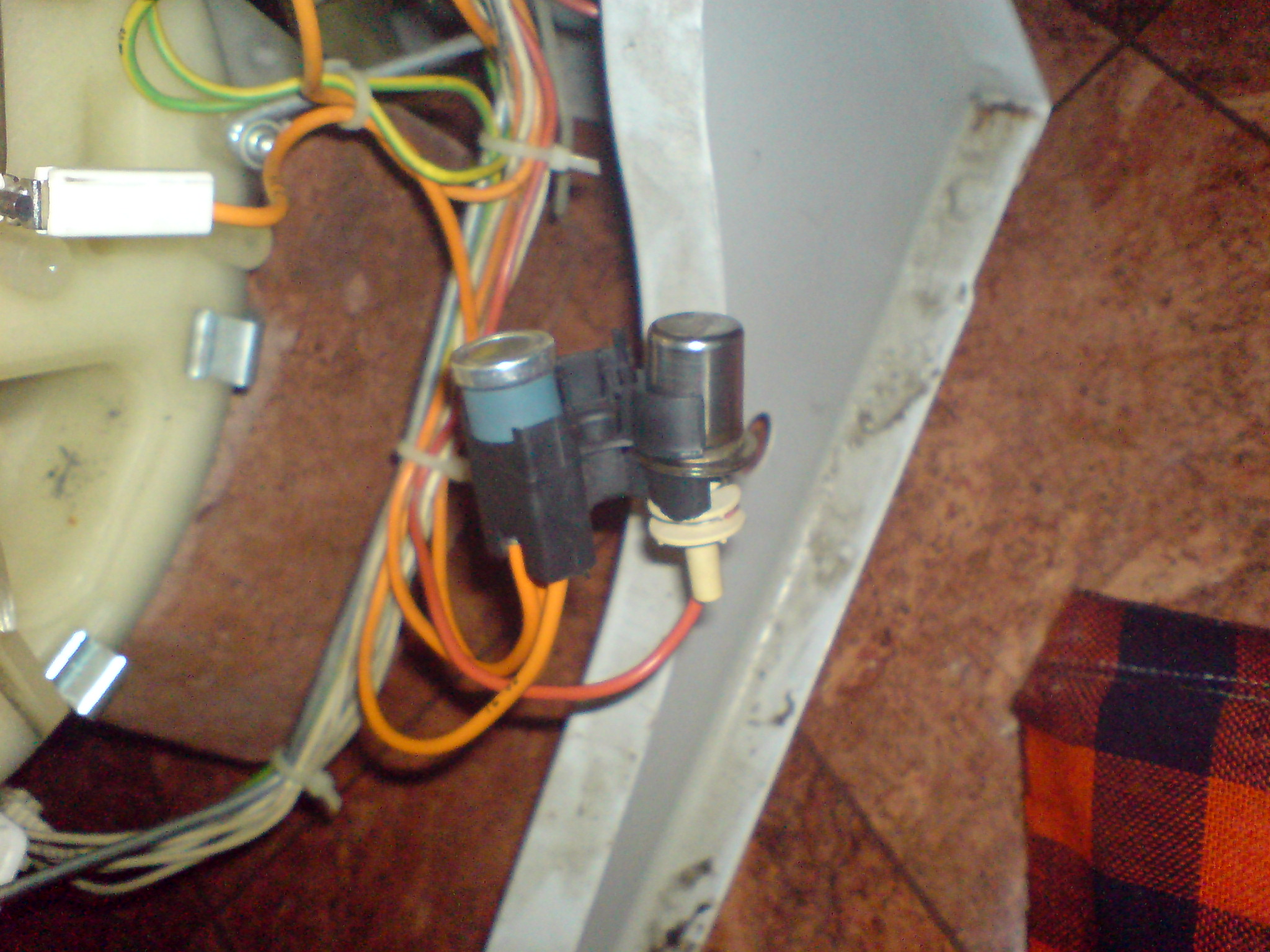

    Powinny być jeszcze dwa termostaty na 40 i 60°C. Poszukaj i sprawdź je.

    Model na pewno jak w temacie.Też niewiele na jej temat znalazłem. Natomiast co do czujników to znalazłem tylko ten jeden. widziałem że w niektórych pralkach tego producenta są trzy na takim uchwycie plastikowym(bodajże model AWG 680). Tu natomiast uchwyt jest taki sam, potrójny. w jednym miejscu jest ten niebieski czujnik - termostat, drugi jest pusty, a w trzecim jest termostat ze stalową rureczką która prowadzi do regulatora temperatury.
    Właśnie mam pytanie co do tego termostatu który jest połączony z regulatorem. Ten niebieski jest sprawny i jakiś mechanik ostatnio powiedział że on jest tylko na wypadek padnięcia głównego termostatu, by odłączyć przy zbyt wysokiej temperaturze. W sklepie ten termostat z regulatorem jest dostępny i kosztuje ok. 90 zł. bo już pytałem. Tylko chciałbym wiedzieć czy raczej na pewno to on jest winny. Czy przypadkiem gdzieś coś innego nie jest np. zatkane a ja szukam tutaj. Dlatego też wcześniej pytałem o ten hydrostat.
    Może zdjęcia pomoże pomogą. Na pierwszym są te dwa termostaty, na drugim regulator temperatury.
