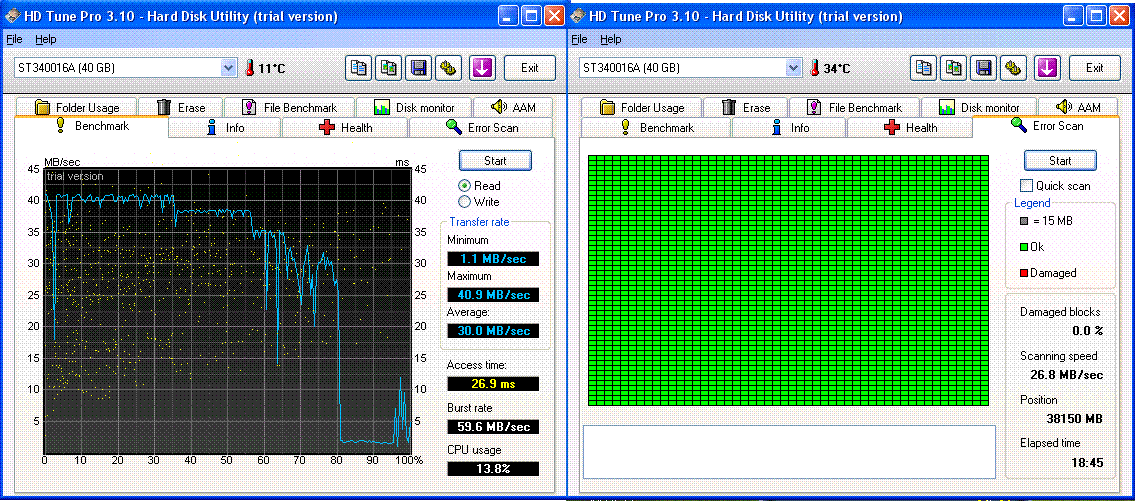

    beczka13
    Posty: 32
    Sprawdziłem już procesor oto screeny:
    Testy przeprowadziłem w dwóch rubrykach, "error Scan" i "benchmark"
    Dziwny problem z komputerem pewnie płyta albo procesor...
    Na moje oko, wszystko jest dobrze, ale proszę was o ocenienie wyników.
    Tyle tylko, że przedstawiłeś testy dysku twardego i jest z nim OK.

    mat_ed napisał:
    Sam procesor mozesz przetestowac np. w programie PC-CHECK, dostepny np. na Hiren's boot cd. Przedstaw z ciekawosci screen'y z wszystkich zakladek HdTune.
    Przepraszam za pomyłkę ale myślałem że to chodzi o program HDTune.
    Teraz ściągam program Hiren's boot cd. jak będzie ok to przedstawię screeny
    Czy możecie powiedzieć jak przetestować procesor bo te programy które podaliście są jakieś lewe
