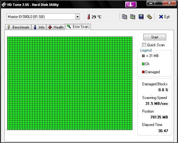

    Witam, mam pewien problem, o tuż.
    Chodzi o to, że w skrócie mogę powiedzieć, że nie wszystkie gry/programy chcą się instalować poprawnie.
    Opiszę jedno zdarzenie: miałem na dysku instalacje gry Generals, jednak na samym końcu wyskakuje błąd. Myślałem że jest instalacja po prostu uszkodzona, wrzuciłem płytkę, na której mam grę, i dalej nie chce się zainstalować (dziwne). Więc zmusiło to mnie do pobrania tej gry z neta, po pobraniu i próbie zainstalowaniu dalej błąd :/
    Z nero także tak było, tyle, że za drugim razem się zainstalowało, a błąd był taki(przy instalacji nero) :
    W czasie kopiowania wystąpił błąd (nazwa pliku: nero/nero.exe)!
    błąd : 13 Nieprawidłowe dane.
    Proszę zrestartować komputer i spróbować ponownie.
    Po drugiej próbie udało się zainstalować, ale co z grą?
    Dysk twardy mam sprawny,
    Błąd instalacji gry Generals i Nero - nieprawidłowe dane, co robić?
    Co może być przyczyną ?

    Przetestuj pamięć w programie Memtest. Możesz także spróbować podmienić tasiemki IDE.

    Co do tych ram, nie miałem cierpliwości i go wyłączyłem (memTest). mieliło mi jakoś godzinę!
    Co do taśmy do hdd, sprawdzę wieczorem.

    Co do konfiguracji, nie wiem czy to coś da, bo wcześniej chodziło wszystko.
    plyta : p4xfcu jetway
    dysk : maxtor 80 gb
    pamiec : 1 x 256 (266mhz) & 1 x 256 (300mhz)
    graficzna : badziew, a tak właściwie to radeon 9550i
    procesor : intel pentium IV 2.4 Ghz
