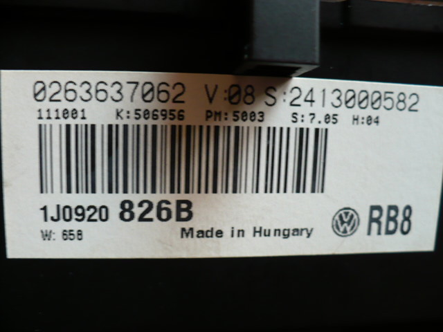

    Też chce wymienić zegary w golf IV, moje obecne zegary to VDO 1J0 920 801F i chce wymienić na MOTOMETER 1J0 920 826B które mają wbudowany komputer FIS. I właśnie mam problem z wydobyciem kodów PIN tych zegarów. Jeśli zdecydował bym się na wylutowanie i odczytanie całej pamięci EPROM tych zegarów to pod jakim adresem w pamięci jest zapisany ten PIN?.

    takie licznik teraz juz odczytuje sie po złączu..!(pin)

    A jak będzie w moim przypadku, moje obecne zegary to VDO 1J0 920 801F 99r ale rok modelowy 2000 i chce wymienić na MOTOMETER 1J0 920 826B z samochodu 99r. Nie wiem w którym miejscu na naklejce jest podana dokładna data produkcji. W nowych zegarach mam 1/2 FIS i czy muszę pociągnąć jakieś dodatkowe przewody do wtyczek oprócz od przełączników w manetce?

    W obu zegarach immo2, przekładasz zegar i programujesz stare klucze. Zegary mają CAN, wiec dodatkowych przewodów np: fuel consumption nie prowadzisz.
