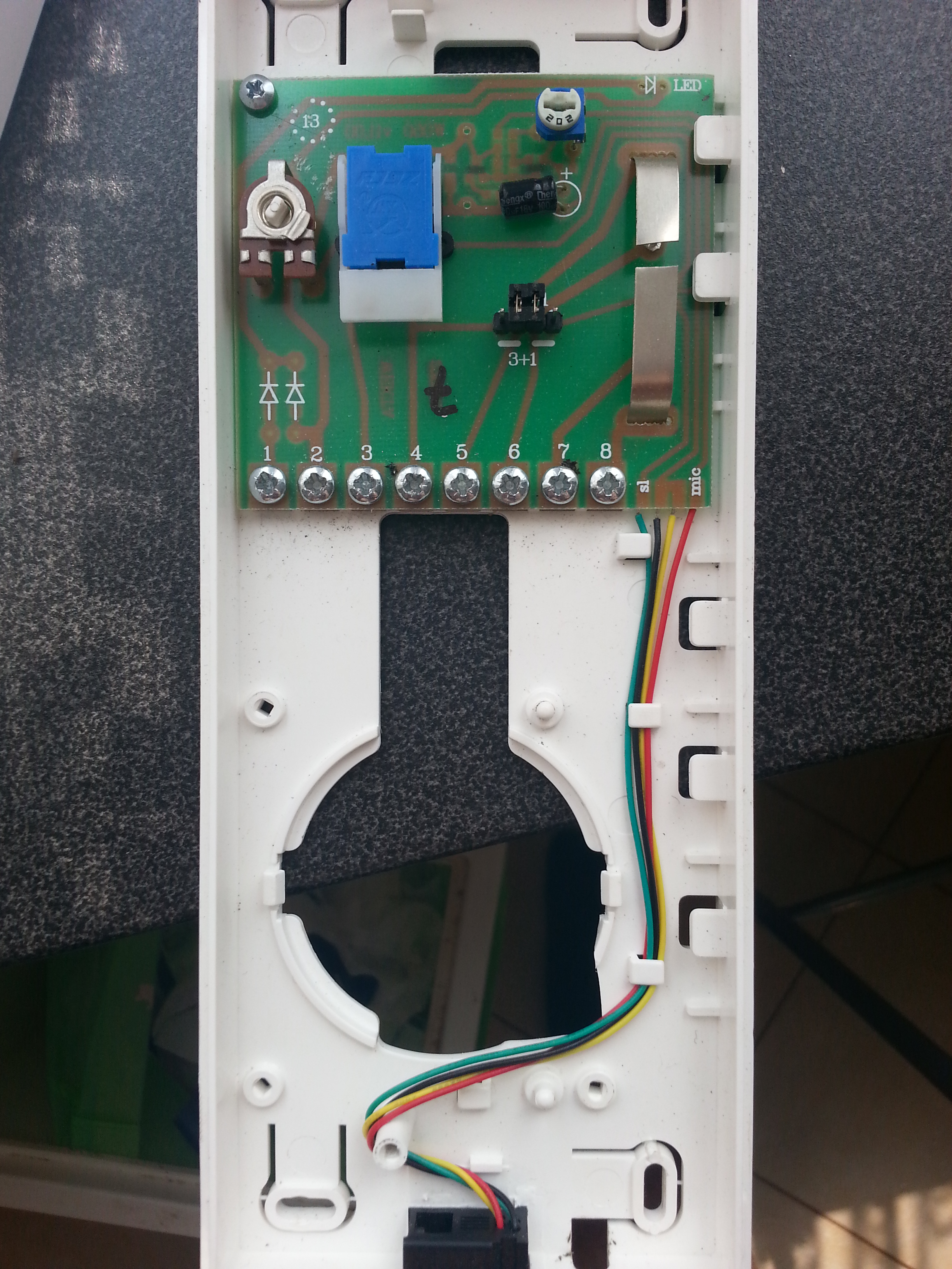

Witam wszystkich, mam problem.

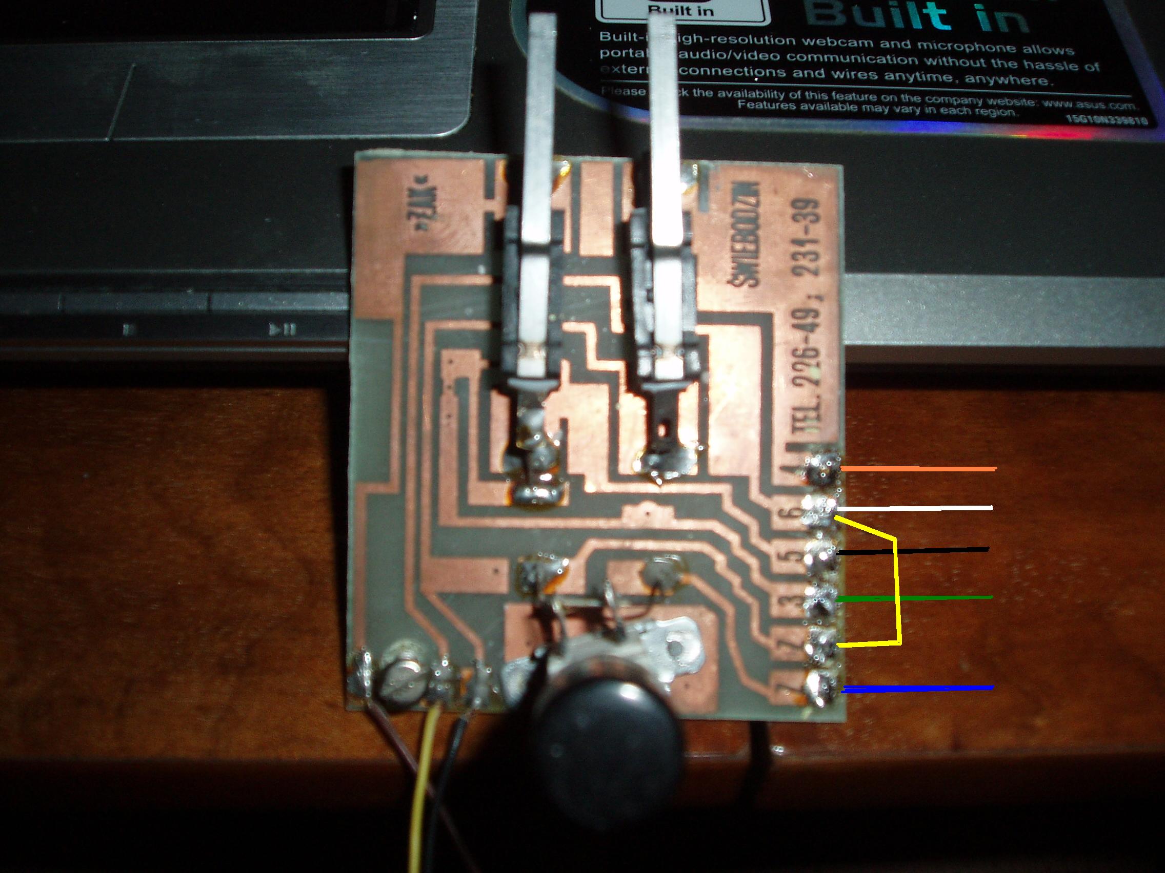

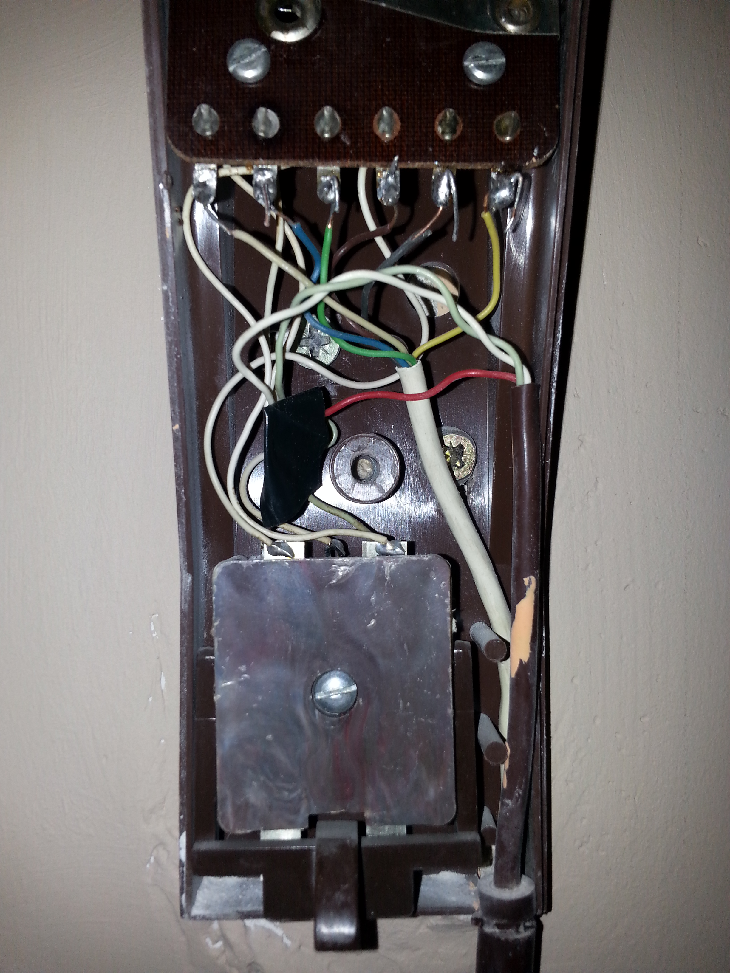

Kupiłem nowy unifon TK6 firmy Wekta, aby wymienić stary, ktory był chyba ok 20 lat i kiedy rozkręciłem ten stary, napotkalem taką oto sytuację.

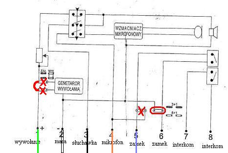

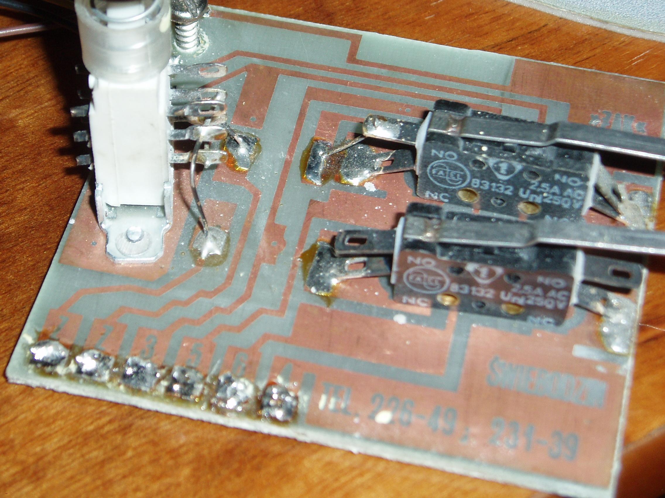

Ze ściany wychodziło 6 przewodów, ale tylko 5 było przylutowanych do płytki. Dla ulatwienia umiescilem polaczenie starego unifonu.
oraz

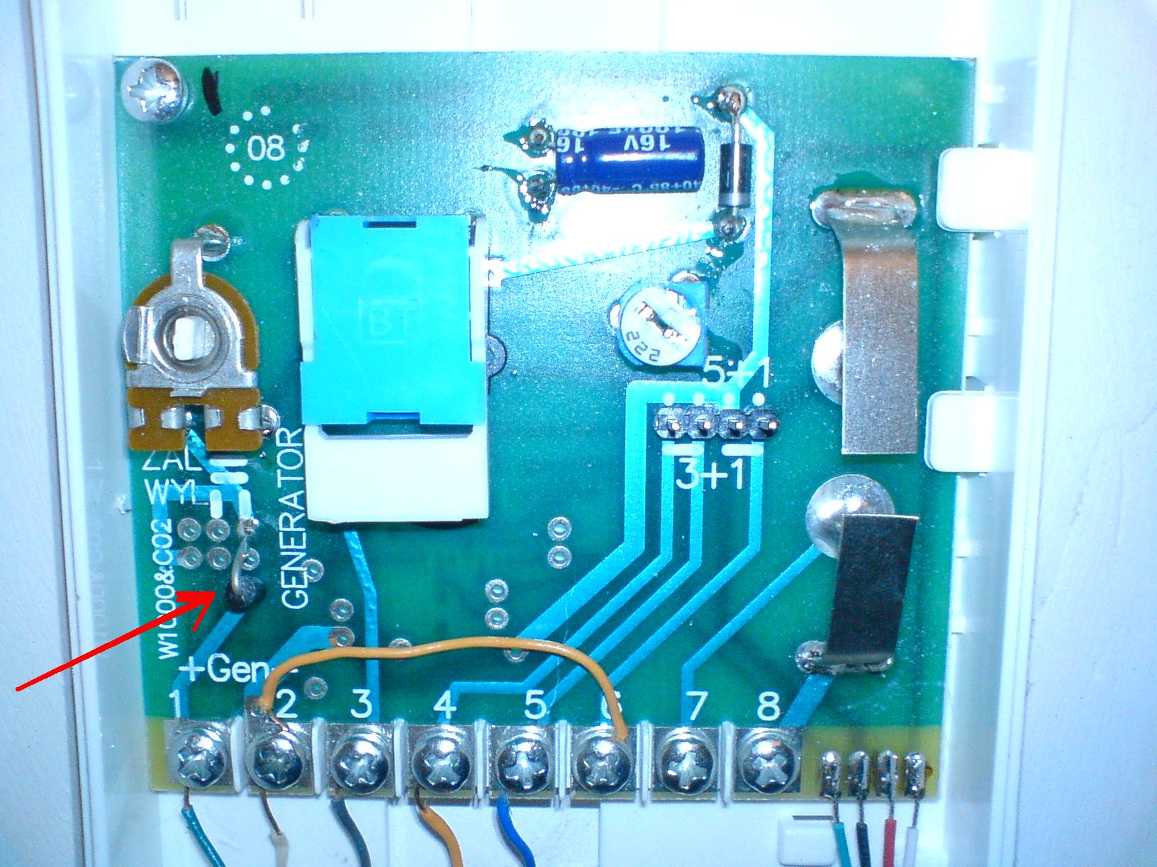

Problem jest w tym, że nie moge rozszyfrować zaciskow na płytce oraz przewodow wychodzacych ze sciany. Jak widac na powyzszym zdjeciu 2 zaciski sa ze soba zwarte.
Po różnych kombinacjach mam taką oto sytuację:
albo nie dziala mikrofon, albo nie dziala słuchawka*. Jesli sluchawka jest odlozona na unifon - nie dzial nic, ani otwieranie drzwi, ani nie slychac dzwonka w mieszkaniu. Jesli słuchawka wisi to jest sytuacja *.
Na 95% mysle ze przewod zielony na zdjeciu to masa (ale moge sie mylić)
Rozwiazanie z sasiadem nie wchodzi w gre, a miernika rowniez nie posiadam.

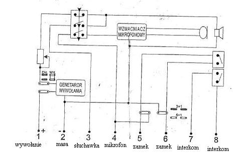

Zamieszczam rowniez schemat polaczen dla nowo zakupionego unifonu, ale nie bardzo sie w tym orientuje. Zworki "5+1" są rozwarte
Bede bardzo wdzieczny za proste wyjasnienie, jaki kolor przewodu gdzie polaczyc. Z gory dziekuje za pomoc.
