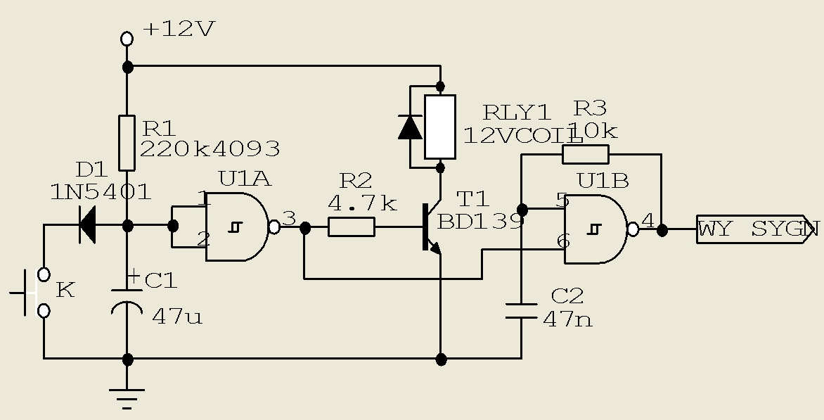

    Potrzebuję zbudować układ pozwalający na otwieranie drzwi (poprzez rygiel sterowany napięciem 12V) przez czujnik zbliżeniowy zbudowany na kontaktronie NO.
    Układ powinien posiadać opóźnienie ok 10 sek po zaniku zbliżenia magnesu oraz sygnalizację dzwiękową otwarcia rygla.
    Jako zasilanie awaryjne ma być zastosowany akumulator alarmowy.
    Proszę o pomoc a najlepiej schemat.

    Można to zrobić tak (o ile dobrze zrozumiałem założenia):
    Jak zbudować układ do otwierania drzwi z czujnikiem zbliżeniowym NO?
    Nie podałeś oporności cewki zamka - jeśli wymagany prąd załączenia przekracza 600mA (R≤20 om) trzeba dać układ Darlingtona, MOSFET-a lub przekaźnik załączający rygiel.
    Na bramce U1B zrobiony jest prosty generator akustyczny (ok. 1kHz) włączany na czas zasilania cewki rygla - można nim sterować wysokoomowy głośniczek, buzzer, itp, zależy, jaki sygnał jest ci potrzebny. Są jeszcze dwie wolne bramki 4093 - generatorek można rozbudować (jesli nie masz pomysłów -mogę coś "wykombinować" :D ).
