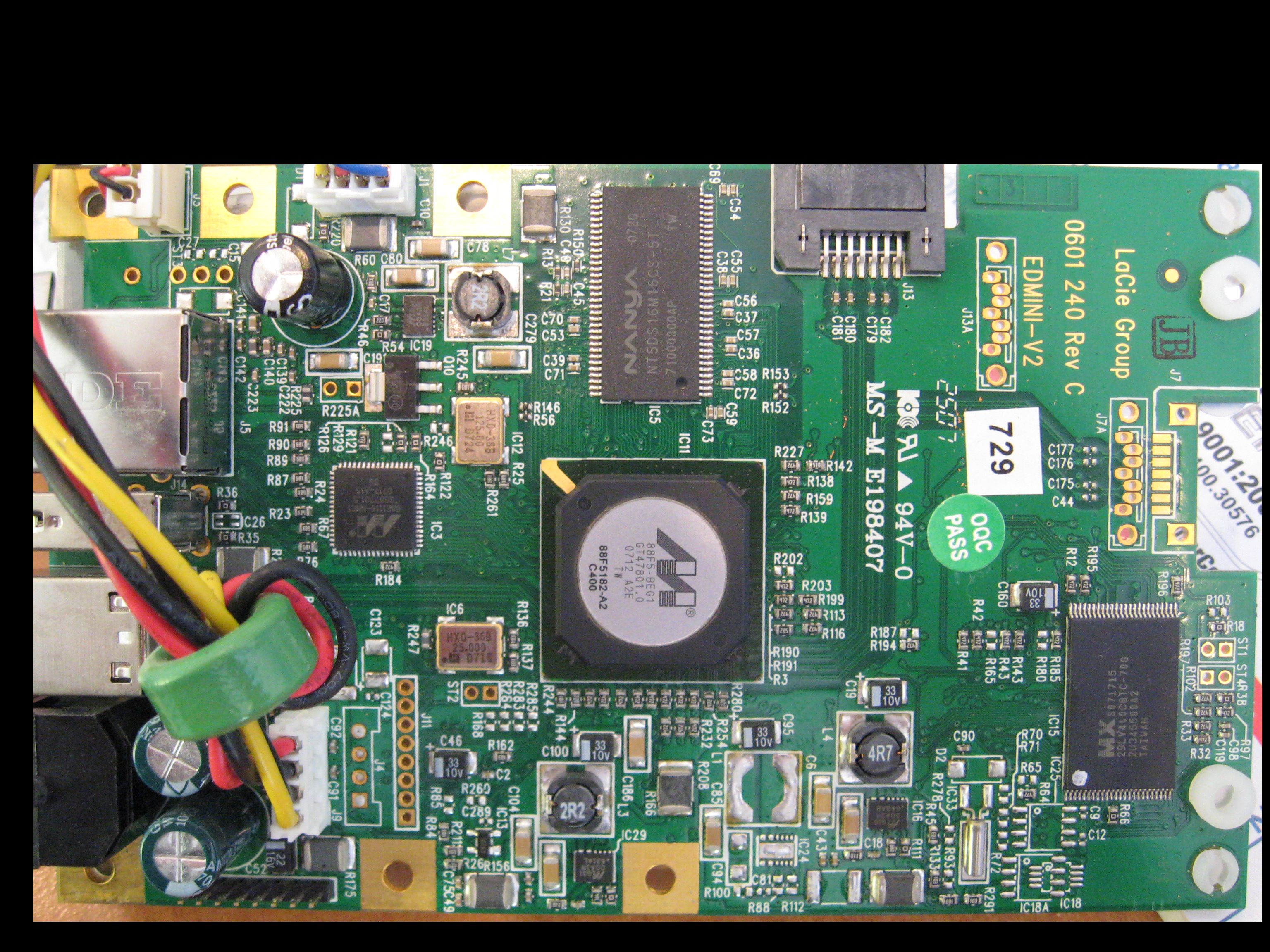

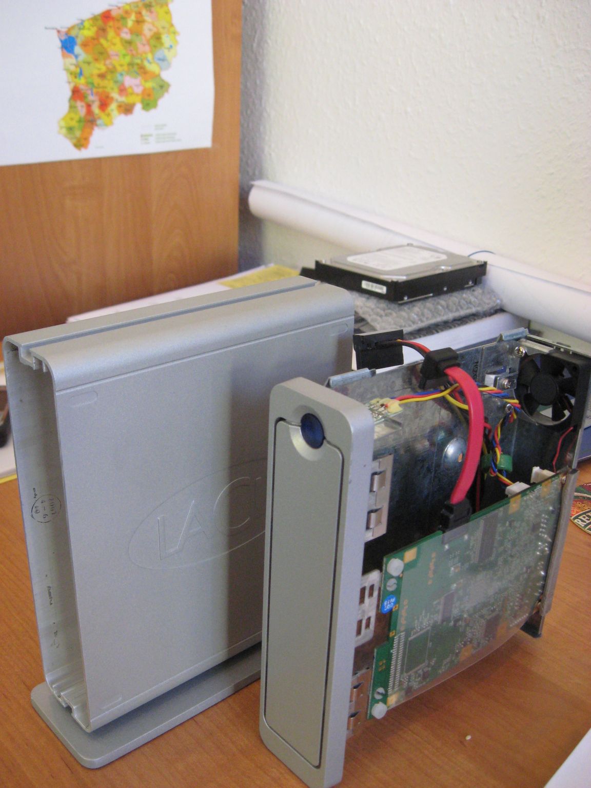

    Uściślam informacje.
    Chodzi o LaCie Mini Ethernet Disk. (obudowa zbliżona do tej: http://www.lacie.com/intl/support/support_manifest.htm?id=10211)
    W środku był Seagate Barracuda 500Gb SATA.
    Poprzedni dysk poprostu padł nagle i koniec, po podłączeniu tego dysku słychać jakieś mechanizmy, jakby probówał wystartować, ale po kilku próbach milknie.
    W załączniku zdjęcie "płytki" i całej obudowy.

    Mała uwaga; zdjęcia w poście zamieszcza się -> tym sposobem czyli popraw (edytuj) swój post.
    Z powyższych zdjęć widać że twój kontroler jest na procesorze Marvell 88F5-BEG1, i z informacji zawartych w internecie można się dowiedzieć że stosowany jest również w QNAP TS-109.
    Ale twoja obudowa dysku to produkt LaCie Ethernet Disk mini - Home Edition , lub tych dla LaCie Ethernet Disk mini spróbuj użyć programów konfiguracyjnych z powyższej strony.
    Co do wcześniejszego uszkodzonego dysku, to spróbuj go dokładniej zdiagnozować za pomocą prog. MHDD.
