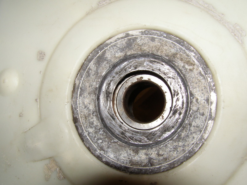

    Witam. Proszę o pomoc przy wymianie łożysk. Zgodnie z opisami, które znalazłem na elektrodzie, wymontowałem bęben poza pralkę. Wybiłem nawet jedno z łożysk (to mniejsze od strony koła napędowego), lecz drugie niezbyt wiem jak usunąć.
    Jak usunąć drugie łożysko w pralce Whirlpool AWM 248/1 - 800?

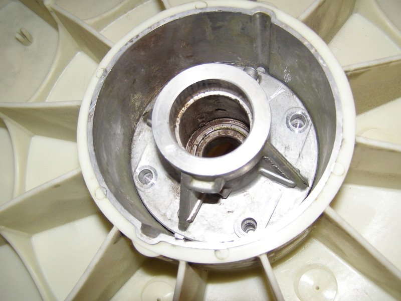

    Zastanawia mnie, po co są tam 4 śruby imbusowe. Wygląda to tak jakby cały układ łożysk można było wymontować z tej połowy kołnierza bębna. Jednak delikatne próby usunięcia po odkręceniu tych śrub (tak jak widać na wcześniejszym zdjęciu) nic nie dały. Być może trzeba nieco mocniej - 11 lat eksploatacji bez żadnej ingerencji daje swój efekt, tu prosiłbym o poradę.
    Drugi wariant, który rozważam to, że te śruby trzymają metalowe przykrycie, w którym był simering od strony bębna.

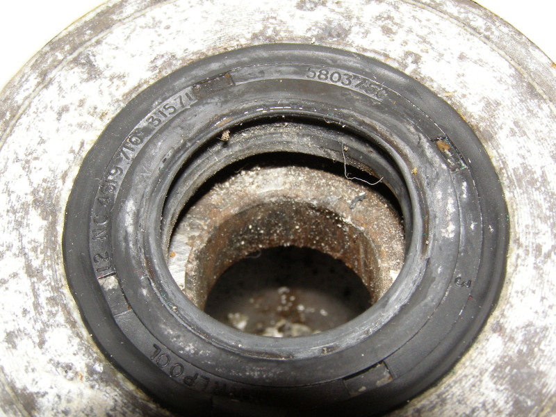

    Simering, który był (podkreślam niestety był) założony trzymał się bardzo mocno. Musiał to być albo jakiś klej albo lata eksploatacji zrobiły taki efekt. Niestety bezpowrotnie go zniszczyłem i trochę się martwię czy idąc drugim tokiem myślenia nie był on w jakiś sposób stałym elementem przykrywającym łożyska wraz z tą blach od strony bębna.
    Na elektrodzie znalazłem zestaw łożysk, które powinny pasować. Małe jest zgodne z podawanym, dużego jeszcze nie wiem, ale simering podawany był 28x55x7 i taki kupiłem, ale na oko wygląda zupełnie inaczej niż ten zniszczony. Proszę o poradę, co do rodzaju tego simeringa, na oryginale zapisane było 12 NC 4619 710 315 71 (jedynki mogły być pionowymi kreskami oddzielającymi jakieś cześci, czyli /2 NC 46/9 7/0 3/5 7/), oraz nr 580375C Whirlpool.

    Niepotrzebnie rozbierałeś pralkę. Tuleję z łożyskami wyjmujesz ze zbiornika poprzez podważanie za występy na tulei z obydwu stron, i wybijasz łożyska.

    Łożyska 6205 RS 6203 zz simer 30x55x10
    To się baardzo rzadko udaje :wink:

    Wszystko to zabrzmialo bardzo optymistycznie. Jednak jak pisalm ta tuleja siedzi dosc dobrze (wybicie mniejszego z łozysk przy wykręconych 4 srubach nie ruszylo jej). Ale bede probowal.
    Z simeringiem proszil bym o jeszcze potwierdzenie (ewentualnie wskazanie źródła abym mógł sam sprawdzić) tych wymiarów. Poprzedni który kupiłem (28x55x7) na pewno nie pasuje a znalazlem go jako pasujacy tu na elektrodzie. Na oko i moje znastwo (Pani w sklepie z łożyskami tłumaczyla mi jak mierzyc), pasował by 28x52 i ten trzeci wymiar którego niewiem jak oszacować w tym wypadku.
    Prosze o rade szczególnie o parametry tego simeringu. Moze jak ktos ma dostep do serwisówek i tam podane sa parametry.

    Simering 28x55x7.
    Dzięki to były te parametry.
    Pralka już pracuje. Te 11 lat eksploatacji dały efekt taki że rozbieranie było naprawdę problemem. Bez wyjęcia bębna byłbym bez szans.
