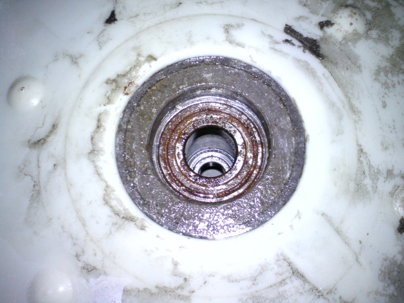

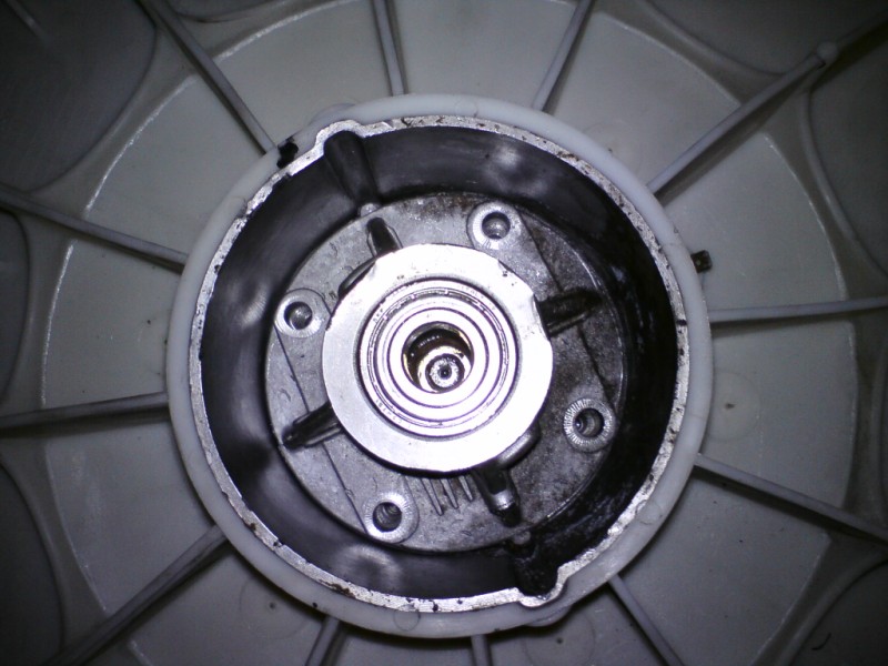

    Szukam porady na temat wymiany łożysk w pralce Wirpool AWM 248-800. Rozebrałem już bęben i nie wiem co dalej. Na załączonych zdjęciach przedstawiam ostatni moment mojej roboty. Po rozebraniu obudowy bębna i zdjęciu koła pasowego stały się dostępne cztery śruby które odkręciłem, wyjąłem wał bębna z łożysk ściągaczem i ujrzałem zardzewiałe łożysko od strony bębna. Uszczelniacz był uszkodzony (przecieki i widoczny osad z kamienia). Nie wiem czy metalowa część w którym osadzone jest łożysko od strony koła pasowego, przykręcona czterema śrubami (odkręcone widoczne na zdjęciu) powinna oddzielać się od reszty obudowy bębna w której osadzone jest łożysko od strony bębna-byłby lepszy do niego dostęp. Mimo odkręcenia wspomnianych śrub część ta nie odchodzi mimo użycia siły-to po co są te śruby, czyżby dodatkowo obudowa ta była przyklejona celem ustalenia osiowości tych obydwu łożysk? Zalałem to środkiem penetrującym i na razie czekam. Proszę o poradę. Może ktoś ma rysunek budowy piasty, co się powinno rozkładać a co nie

    Wkręć te 4 śruby, skoro tuleja nie schodzi, wyjmij simering i powybijaj łożyska.

    dzięki za odpowiedź, ale czy ta tuleja powinna się wyjmować-to tak dla zaspokojenia ciekawości i czy jest możliwe że przykleiła się osadem, choć to chyba mało prawdopodobne bo próbowałem to obstukiwać i nic nie pomaga a powinno "puścić"

    Tuleja teoretycznie powinna się wyjmować, ale bardzo rzadko się to udaje - większość serwisantów wie o tym.

    Bo nawet jak się da,to potem się śruby urywają.:|

    Ok pralka już śmiga, chciałem wyjąć tuleje zupełnie niepotrzebnie, ale myślałem że te dwa łożyska są osadzone w dwóch różnych elementach a okazuje się że to jedna całość-gafa z mojej strony. Dzięki za pomoc.
