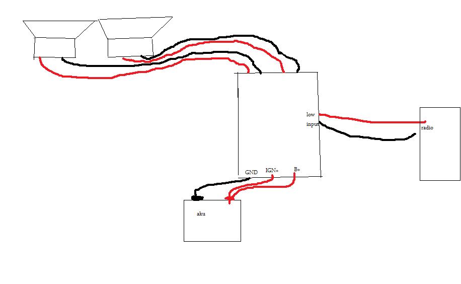

    Witam. Podłączyłem zasilanie wzmacniacza wdg schematu. https://obrazki.elektroda.pl/34_1222190734.jpg
    Dźwięk mam na pewno dobrze podłączony do wzmacniacza.
    Mimo to z głośników zamiast muzyki wydobywa sie dudnienie tzn niskotonowe głośniki dudnią. Co to może być? wina radia? prosze o najprostsze wytłumaczenie jak podłączyć dźwięk i co zrobić żeby to chodziło

    Proponuje dać nieco większy ten obrazek, bo nic na nim nie widać.

    Domyślać się pozostaje, że jest to wzmacniacz do subów chyba...
    Grubość kabla zasilającego, kondensator okolo 1F, masy wejść,źródło sygnału- wygląda na wzbudzanie się.

    Nadal wygląda na wzbudzenie,coś bliżej podaj, co to za wzmacniacz-symbol,firma, sposób podłączenia do źródła, low - sugeruje podłączenie nie po niskim sygnale przez chincz tylko po wysokim spod głośników źródła, być może tu jest przyczyna. Kazdy sub powinien mieć kondensator, chyba że to jakiś skośnooki noname ze sztucznie nadętą liczbą watów. Wskazane też podanie symboli głośników i jednostki sterujacej inaczej będzie to wróżenie z fusów...

    podłączony jest przez chincze do low input.
    gniazdko high input mam na taką kostke jak sie ta kostka nazywa no spróbuje podłączyć pod high

    Wynikałoby ze niedopasowanie źródla sygnału w aucie do tego sprzętu, jakieś izolowane masy, albo pętla mas, diabli wiedzą ale ewidentnie sie wzbudza.

    mialem ten sam problem, tak jak wyzej kolega napisal, low input to jest z glosnikow... czyli... z 2 tylnich glosnikow stworzylem czincze bo ich nie mam w radyjku ale to juz inna bajka (sprawdzalem na innym radiu z czinczami i dudnilo) i te czincze przez kondensatorki ida, problem znikl... pozdrawiam
