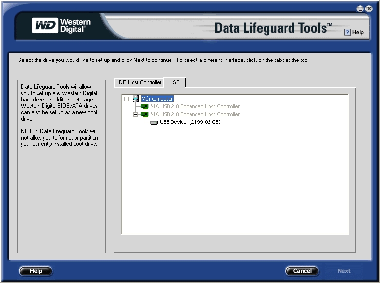

    Witam nie mam płyty z ATA więc nie mogę go podpiąć, ale postaram się to zrobić. A chwilowo jest jeszcze lepiej (wpięty na USB) zamiast 500 GB mam 2000 GB (na fotce )
    WD5000AAJS-00TKA0 brak danych po podłączeniu do komputera

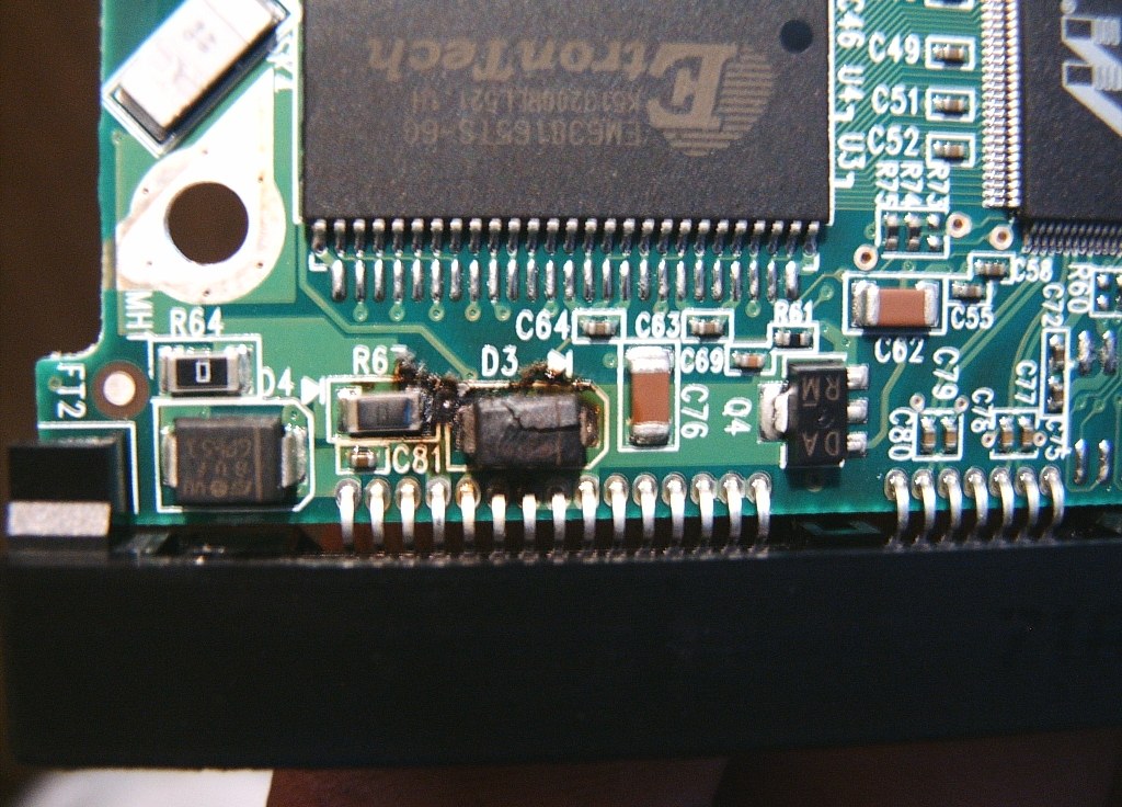

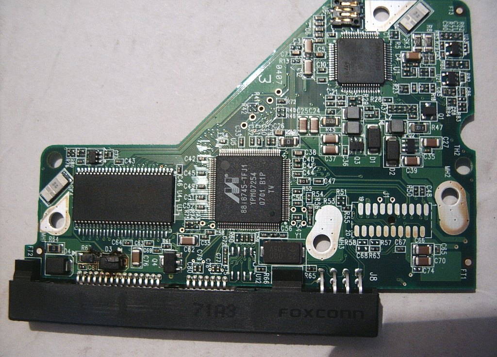

    Witam odkręciłem elektronikę i coś się spaliło. Załączam fotki. Cała elektronika i to by był koniec dysku? Pozdrawiam.
    WD5000AAJS-00TKA0 brak danych po podłączeniu do komputera WD5000AAJS-00TKA0 brak danych po podłączeniu do komputera

    piotr.ino26 napisał:
    ...odkręciłem elektronikę i coś się spaliło.
    Kolego trochę samodzielności, proszę spojrzeć czasami na tematy przyklejone na samej górze danego działu forum (niebieskie tematy).
    W twoim przypadku chodzi o transil (zabezpieczenie nadnapięciowe/przepięciowe).
    I zastanów się co doprowadziło do takiego stanu - zapewne wadliwy zasilacz, bądź błąd przy podłączaniu zasilania.

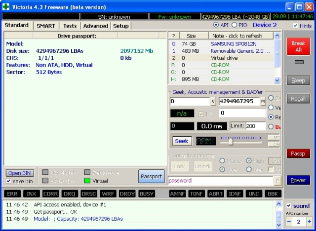

    Witam wlutowałem transil i nadal tak samo się zachowuje. Dysk 500GB w programie Data LIfeguard Tools WD widziany jest jako 2199 GB. Postaram się podpiąć go pod płytę i sprawdzić victorią.

    Podpięcie pod płytę nic nie dało. BIOS nie widzi dysku, to już na pewno koniec dysku. Pozdrawiam i dzięki za pomoc. :cry:
