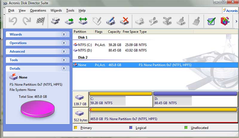

    Jak w takim setupie ustawic WD5000YS na drugi kanal? (ktore zworki? bo nie sa opisane jako ze jest to SATA i nie wymaga M czy S) WD5000YS Technical Data Probowalem rowniez MHDD niestety wynik skanowania to czas skanowania 00:00:00 i zadnaego wyniku. Podobnie rzecz sie ma w przypadku proby skanow jakimi kolwiek programami - poprostu nie dzialaja. Z gory przepraszam z swoj niski poziom wiedzy w tym temacie ale caly czas staram sie szukac i uczyc, tyma samym prosze o tlumaczenie jak krowie na rowie :) bo czasem moge czegos nie zlapac w lot :) Dzieki.
    Ponizej kilka screenow z Acronis disk director
    WD5000YS oznaczony jako Dysk2

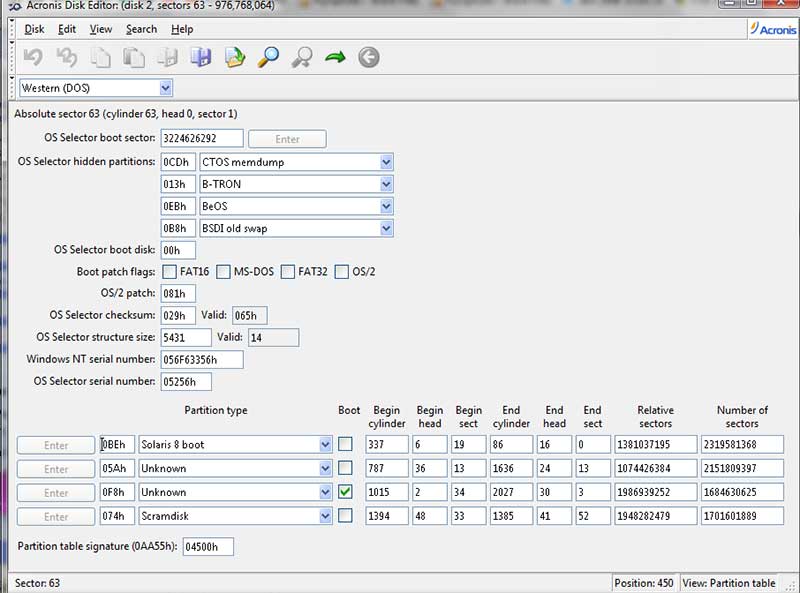

    WD5000YS My Book Pro 500GB - Dysk zablokowany, zmieniona nazwa, brak dostępu
    Tabela Partycji:

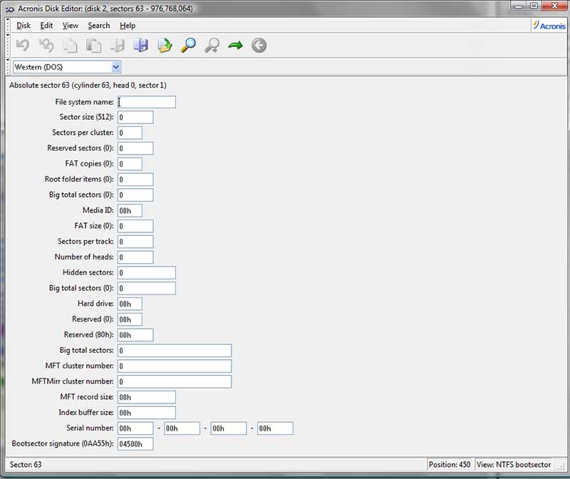

    NTFS Boot Sector

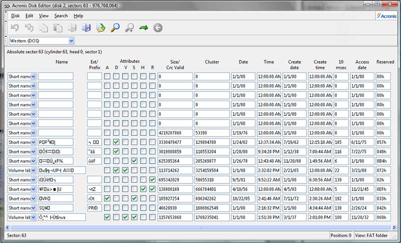

    FAT Folder View
