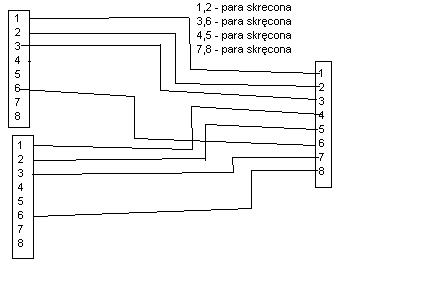

    Znalazłem na allegro coś takiego jak „Rozdzielacz LAN” można przez jeden kabel przesyłać dane do dwóch komputerów. Rozdzielacz składa się z 2 części (podwójny kabel ze złączką prosta + przejście z jednego kabla na dwa) Do huba podłączasz dwie wtyczki kable schodzą się w jedną wtyczkę przez przejściówkę podłączasz skrętkę, która ma przesyłać dane. Z drugiej strony rozdzielacz z jednego kabla na dwa. Domyślam się, że do transmisji danych z drugiego kabla są używane nie aktywne pary ze skrętki. Może ktoś robił coś takiego? Interesuje mnie, jaki ma wpływ na przesyłanie danych użycie nie aktywnych par skrętk :?: Może macie jakiś opis jak coś takiego zrobić samemu (jeśli oczywiście to naprawdę działa) :?:

    Zrobilem cos takiego samemu, kosztowalo mnie 15 zlotych, dwa kawalcztery kawalki skretki z zacisnietymi wtyczkami na jednym koncu i drutami na drugim, dwa gniazda RJ45 i troche lutowania.
    Ten temat juz byl z reszta kiedys poruszany, do transmisji wykorzystane sa dwie z czterech par. Z tego co pamietam to sa to przewody 1,2,3,6 zatem na pozostalych mozna z powodzeniem puscic druga linie. Trzeba tylko tak polutowac, czy pozaciskac wtyczki zeby potem pasowaly do standardu.
    Jak uzywam tego juz jakis czas na kablu dlugosci 20 metrow to nie zauwazylem zadnych problemow z transferem.
    • 2 kable z huba+przejściówka+ 1 kabel skrętka+rozdzielacz schemat.JPG (15.72 KB) Musisz być zalogowany, aby pobrać ten załącznik.

    Prawda jest taka:
    - to co tu omawiamy NIE JEST ZGODNE ZE SPECYFIKACJA i co do tego nie ma najmniejszych watpliwosci
    - to co tu omawiamy to PROWIZORKA i co do tego tez nie ma watpliwosci
    - to co tu omawiamy DZIAŁA I JEST UżYWANE przez wielu ludzi w roznych sytuacjach
    - to co tu omawiamy jest czesto tansze niz polozenie dodatkowego kabla, choc zgodnie z zasadami powinno sie polozyc nowy kabel
    - NA PEWNO NIE DZADZIAŁA NA TYM ROZDZIELACZU POŁĄCZENIE WYKORZYSTUJĄCE STANDARD 4 par (np 1Gb ethernet)
    - na długich odległościach mogą być problemy z połączeniam, ale nie muszą
    - nalezy pamietać aby poszczególne pary były ze sobą skręcone

    Swiete slowa, jednak czasami nie ma innego wyboru niz podlaczyc 2 komputery na jednym kablu. Osobiscie wole puscic drugi kabel, ale.. jesli mowimy tu o uzytkowniku koncowym to nie ma problemu na 100Mb spokojnie smiga.
    Może ktoś jednak używał czegoś takiego na odległość 50-60 metrów?
    Na podlaczeniu switch <=> switch tez dziala - spr. praktycznie ;) na dlugosci ok. 90m i przy predkosci 100Mb

    Witam. Zamykam temat po 12 latach. :) Rozwiązanie działało. Jednak tej chwili urządzenia sieciowe są znacznie tańsze niż w 2004r i uważam że nie trzeba już tak kombinować z takimi rozwiązaniami. Pozdrawiam wszystkich którzy brali udział w dyskusji.
