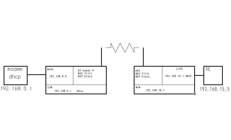

    No właśnie nie wiem co we mnie wstąpiło nie doczytałem opisu...
    W kazdym bądz razie ustawilem jednego w tryb AP drugi klient, filtr po MAC i WEP tak narazie na probe. Wszystko chodzi no ale juz na innych IP. Czyli nie ma "przeźroczystości". Z tego powodu kolejny problem to porty...
    Modem neo ma adres 192.168.0.1 i z tej puli przydziela.
    W AP WAN mam manualnie ustwione na 192.168.0.5 po to zeby DMZ na ten port z modemu szło.
    teraw AP na jaki adres ustawic DMZ zeby przepuszczało na końcowy komputer? czyli przez APclienta.
    AP client ma na LANie ustawiony adres 192.168.15.1 i z tej puli przydziela.
    tym tokiem myslenia ustawilem w AP DMZ na 19.168.15.5 bo taki adres ma komputer końcowy..
    Niestety w emule nadal osioł jest zorro:)
    zerknijcie na schemat

    no ale jeżeli AP-ki mają lecieć na przeźroczystym to dlaczego po przeciwnych stronach widzę inne IP ?

    właśnie nie chca leciec na tym samym IP... gdy ustawie na APC w LANie 192.168.0.x np 3 to trace łączność z APkiem.
    Ani po WAN ani po LAN , tylko reset pozostaje.
    pozdr
  • #10 5611242
    geniusm
    Posty: 1285
    Pomógł: 70
    Ocena: 49
    modem: 192.168.0.1
    AP z lewej: 192.168.0.10
    AP z prawej: 192.168.0.11
    komp z prawej: 192.168.0.2 + reszta
    jeżeli oba APki ustawisz w Transparent to musi grac ...

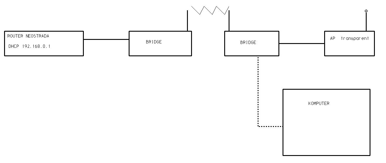

    Witam po przerwie:)
    Niestety nie udało sie na WR543G.. nie mozna wylaczyc trybu WSPI.
    Zgodnie wcześniejsza sugestią kupilem WA501G ale dostalem WA601G.. w kazdym razie maja tryb bridge.
    Ustawilem tryb bridge na jednym i drugim, poki co bez zabezpieczeń. ładnie sie polaczyly, komputer podlaczony do klienta) mostu ladnie uzyskuje IP z serwera DHCP neostrady. Po wymuszeniu odpowiedniego IP na ktory jest ustawione DMZ emule ladnie pokazuje HI ip czyli dokladnie to o co chodzilo.
    Ip LAN w obu wa601g ustawilem z tej samej puli z ktorej router neo podaje i mam dostep do kazdego z nich. Piekniej byc nie moze.. :)
    niestety nie do konca.. po odlaczeniu na koncu komputera po kablu wpinam kolejnego AP do rozgłoszenia.. ten sam ktory wpinam bezposrednio do routera NEO, ktory jets przeźroczysty... i lipa.
    IP przydziela niby z DHCP ale jakies dziwne, jak wymusze to i tak nie widze mostow ani routera neo.
    Dla proby ustawilem w tym AP na WANie adres z puli routera neo.. i dalej nic..
    Macie jakis pomysl? komputer podlaczony do mostu ladnie dostaje adres i wszystko dziala. AP podlaczony do mostu juz nie. Ten sam AP dziala w trybie transparent podlaczony bezposrednio do routera.
    Co sie dzieje?
    pozdrawiam

    To co usiłujesz zrobić na pewno nie zadziała z zabezpieczeniami na moście. Po prostu nie da się. Możesz jedynie w po prawej stronie do AP podłączyć kolejny ruter który rozdzieli sygnał po domu rodziców.
    EDIT:
    Nie wiem czy zdajesz sobie sprawę z tego w jaki sposób w tej chwili ustawiłeś urządzenia po prawej stronie swojego rysunku :?:
    Jak widać nie masz pojęcia o trybach pracy urządzeń sieci. Jeśli ustawiłeś prawy AP w tryb bridge to po co ustawiłeś drugi AP w tryb przezroczysty :?: Tryb bridge czyli most jest trybem przezroczystości dla urządzenia następnego czyli np.: komputera który sobie ten adres pobierze z DHCP z lewej. Aby drugi AP z prawej strony przydzielał adresy musi pracować w trybie AP. pozostaje ci jeszcze żmudna praca z zabezpieczeniami. Co i tak nie daje gwarancji że będzie dobrze działać.

    No wlasnie nie znam dokladnie zasad stad moj post na forum elektrody..
    mi sie wydawalo ze tryb most dziala na zasadzie ustawienia dwoch urzadzen w tym samym trybie, ze zabezpieczenia mostu to zabezpieczenia pomiedzy tylko tymi urzadzeniami.
    Czyli ten z lewej ma byc AP normalny a prawy w trybie most?
  • #14 5669627
    rafał
    Posty: 458
    Pomógł: 37
    Ocena: 8
    Przeczytaj bardzo uważnie jeszcze raz mój post i ustaw urządzenia tak jak jest to opisane. w drugiej jego części.
