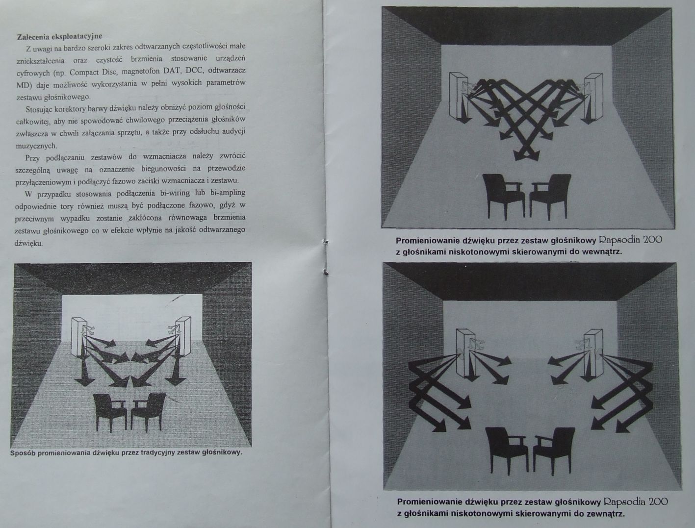

    Do :arrow: thomson_87
    Kolega Instereo na samym początku napisał, że nie chce przekraczać średnicy kolumny 25cm ze względów estetycznych - więc Zeusy z 30cm GDNami odpadają...
    Do tego że "będzie ci sama łyżka herbatę mieszała" :) się zgodzę tylko z jednym ale... przy wstawieniu dwóch takich kolumn (już o 4 nie wspominając...) do tak małego w sumie pokoju bas był by lepiej odczuwalny np. w korytarzu, kuchni, na podwórku czy w łazience. Sam mam niestety Altusy i podobny "problem" - więc wiem coś o tym. Zważajcie trochę na relacje akustyczną "kolumny <-> pomieszczenie".
    Druga sprawa - czy bas z Zeusów nie jest za wyskoki przypadkiem? Ja wolał bym do pokoju (czyli nie do baru/klubu!) coś mniej głośnego, za to niżej schodzącego.
    A jeśli Kolega Instereo potrzebował by użyć jednak większych przetworników niskotonowych, to polecam iść za przykładem np. Tonsil Rapsodia i i pokombinować nad umieszczeniem ich w bocznej ścianie. Działa to tak:
    Jaka konstrukcja trzy drożna - koszt około 1000 zł?
    Pozdrawiam, Macki
