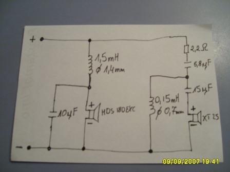

    Dzięki za schemat zwrotnicy, pochodzi z czyjegoś podobnego projektu czy z akustyka?

    ta zwrotnica to ich projekt
    kondy najwazniejsze zeby byly foliowe. w polinku masz w przystepnej cenie "Jantzen Audio" i je mozesz kupic. rowniez polecam kable tej firmy w polinku. cewki to produkt wlasny polinka. niby najlepiej zeby wszystkie cewki byly powietrzne ale na tor niskotonowy mozesz dac na rdzeniu...

    niemam pojecia jak oni licza te pojemnosci swoich skrzynek i strojenia bo z moich obliczen zawsze wychodzi co innego
    w 20 litrach strojenie na 43Hz rurka 5,5cm daje dlugosc 15,2cm
    rurka z polinka "fi 68x160" daje strojenie w takiej obudowie na 46Hz. jezeli chcesz miec konecznie 43Hz to kup "fi 68x220" i ja troche przytniesz do ok 17cm

    Znalazłem w necie poradnik WinISD wyliczyłem i mi wyszło tak dla tego HDS180:
    pojemność skrzynki - 20 l
    strojone na 46 Hz
    wymiary BR - szerokość: 6,8 cm , długość: 20,3
    Wykresy wyglądają tak,że "gain" jest płaski a "group delay" dochodzi impuls na 46HZ do 15 ms i spada, będzie dobrze?
    A teraz pojawia się pytanie:
    Dla tunelu BR nie będzie przeszkadzało to że przy takiej długości, jego koniec będzie oddalony od tylniej ścianki o około 5 cm?
    Czy lepiej dać węższy i krótszy?
    Np dla średnicy 5 cm długość wychodzi 10 cm i tak pewnie byłoby lepiej..

    ale zwroc uwage ze w nazwie tych tuneli z polinka brana jest pod uwage srednica zewnatrzna a powinno sie brac pod uwage ta mniejsza srednice (tzn sa rozne szkoly ale mi sie sprawdza ta)
    wiec jak widzisz tunel oznaczony jako "fi 68x160 bedzie odpowiedni ;)
    a co odpowiedzi impulsowej w programi to niebierz tego powaznie bo to tylko symulacja...
