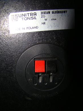

    Posiadam kolumny głośnikowe UNITRA.
    Niestety mają już swoje lata i ich głośniki nie nadają już się.
    Postanowiłem je zrobić (wymienić głośniki)
    Kolumna wygląda tak:
    Wymiana głośników w kolumnach Unitra - czy dobrze wybrałem modele?
    A oto jej głośniki:

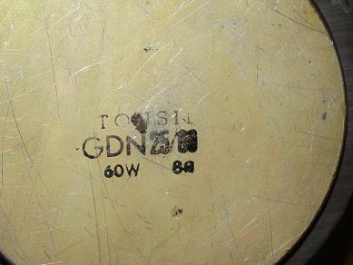

    Niskotonowy:

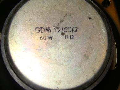

    Średniotonowy:

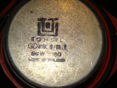

    Wysokotonowy:

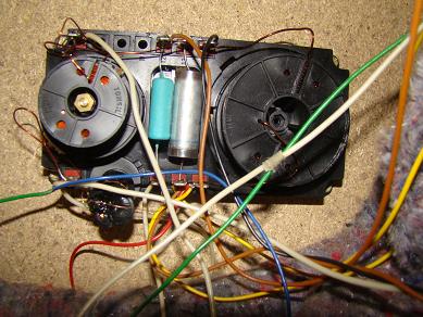

    Zwrotnica:
    Terminal:
    Mam zamiar wymienić te głośniki na:
    Niskotonowy:
    Link
    Średniotonowy:
    Link
    Wysokotonowy:
    Link
    Zwrotnica:
    Link
    Czy dobrze wybrałem??
    Proszę o pomoc złożenia tych głośników by znowu ładnie grały:D
    Z góry dziękuję.
    Pozdrawiam Szpryt

    Kolego, zacznijmy od podstawowych rzeczy:
    Obudowa jest projektowana pod konkretny typ głośnika niskotonowego i żaden inny nie zagra w niej tak jak oryginał.
    Ze zwrotnicą jest jeszcze bardziej skomplikowana sprawa, bo ta musi być dobrana do całego zestawu głośników. Zwrotnica uniwersalna nie jest dobrym rozwiązaniem.
    Kolejna sprawa:
    Chcesz mocniejsze kolumny? Sprzedaj te i kup mocniejsze. Z malucha nie zrobisz mercedesa.
    Popraw tytuł w pierwszym poście!

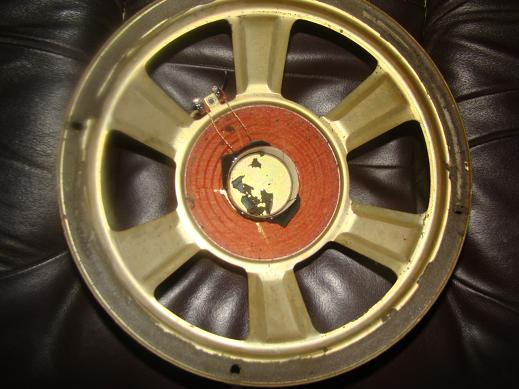

    Głośnik basowy wygląda tak:
    Da radę to zrobić??

    Witam ! Jeżeli nie ma opiłków żelaza w szczelinie głośnika to można go naprawić ! Jednak trzeba mieć do tego jakąś tam wiedzę i zdolności manualne .
    Możesz mi podać link do głośników tego samego typu, bo nie moge znaleźć.
    Jeszcze jedno czy wysokotonowy można wymieni na troszkę mocniejszy??
    I czy ta zwrotnica sobie poradzi??

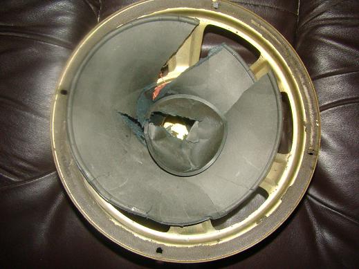

    Czy regeneracja tych kolumn by się opłacała??
    I czy jes to możliwe w takim stanie głośnika??
    Bo niestety za nowe trzeba zapłacić ponad 100zł za sztuke (niskotonowy),
    A ja mam 2 kolumny do zrobienia,
    troche dużo by wyszło gdybym kupił nowe TONSILE.

    Lecz kolumna ma 80 wat.
    Chciałbym mocniejszy zestaw.
    Nie sądzę, żebyś miał mocniejszy wzmacniacz niż 80 watt na kanał, więc po co kolumna ma mieć większą moc? Moc to tylko wytrzymałość głośnika a nie "jak głośno gra".
    Owszem, wymiana na nowe wyjdzie trochę drogo, ale to najlepsze rozwiązanie.
    Szukaj używanych głośników. Mogą być nawet po regeneracji, chociaż to "mniejsze zło" niż pakowanie tam jakiś zamienników.
    Akurat te STX-y są niestety słabymi głośnikami, to stara i dość kiepska seria.

    Nie, z umifona za tyle, to się moim zdaniem nie opłaca.
    tym bardziej jak kolega nigdy nie regenerował głośników! co jak nie wyjdzie? to co innego niż membrana za 5-8 zł....
    Poza tym, nie wiadomo czy oprócz membrany głośnik nie ma na przykład pokrzywionej cewki bo biorąc pod uwagę jak została zmasakrowana membrana, cewka również mogła być walnięta.

    W tym przypadku ja bym wymienił wszystko razem z cewką, z w/w powodu. Do szczeliny możesz przyssać odkurzacz i szczeliną w dół wyciągnąć ewentualne śmieci. Potem wklejasz cewkę z resorem dolnym i jak wyschnie to podłączasz głośnik do wzmacniacza i sprawdzasz generatorem ok 10Hz. Tylko bardzo małej mocy używaj bo cewka uderzy o nabiegunnik. Jak nie będzie szurać o szczelinę to możesz wklejać membranę. Szczegółowe informacje nt regeneracji masz tu http://diyaudio.pl/portal.php?show=11

    Jak patrzę co wy proponujecie, to na miejscu autora tematu bym się zniechęcił i wrzucił te kolumny do piwnicy......
    Ktoś kto się nie zna nie będzie wymieniał cewki i dolnego zawieszenia! To nie taka prosta sprawa! Nie mówiąc już o niedostępności oryginalnych części i wielkiej staranności! Nie wierzę, żeby komuś, kto robi regenerację pierwszy raz, wyszedł głośnik lepszy niż tanie zamienniki....
    Z dwojga złego lepiej już wpakować tam chińskie głośniki, przynajmniej oszczędzi się na robocie a kto wie, może efekt lepszy.
    Czekam na odpowiedź autora, co z resztą głośników. Jeśli sa w dobrym stanie, to opłaca się moim zdaniem kupić GDN 25/60, za 200 zł mamy w pełni sprawne kolumny z nowymi niskotonowcami. To nie tak drogo.
    Kupno używanych regeneratów to około 90-100 zł.

    Pozostałe głośniki - też mają tak zmasakrowane membrany, a wysokotonowce spalone?
  • #22 5601528
    Szpryt
    Posty: 48
    Tak pozostałe wyglądają tak samo.
    A wysokotonowy spalony.
