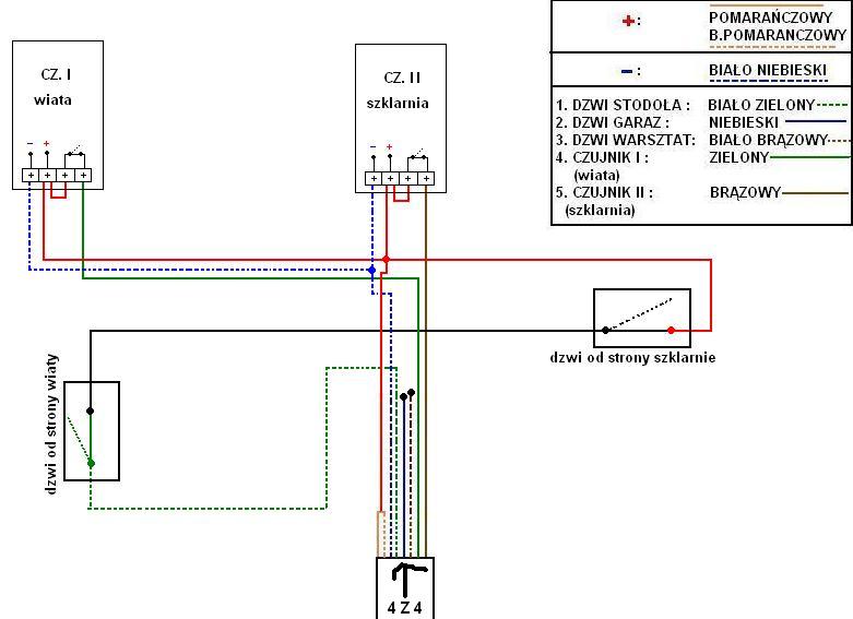

    Witam , wiec wstawiam tutaj schamat tego układu alarmowego - 1 załącznik to centrala alarmu , 2 załacznik to krancówki ( mikrowłączniki) na dwiezach, 3 załacznik to czujniki ruchu oraz mikrowłączniki. Zaznaczam , iz przekazniki , jak i mikrowłączniki sa zamkniete . Tzn. czujnik ruchu podczas wykrycie ruchu rozłancza obieg. a mikrowaczniki podczas otwarcia dzwi tez rozłancza obieg. oznaczniki na kablach np. 1/4 lub 2.4 to sciezka kabla 8 zylowego , ktory ciagnie sie od centrali poprez garaz, warsztat , koncząc na stodole.
    Diody LED w centrali informuja o tym ktore dzwi sa otwarte , oraz ktory czujnik ruchu wykrył ruch. oraz włączenie dzownka
    Przekazniki przy wyłaczonym zasilaniu sa w pozycji , jakiej teraz sie na schamacie znajduja. Przy włączonym zasilaniu , jesli czujniki nie wykryja ruchu , oraz wszystkie dzwi sa zamkniete , to wszystkie przekazniki sa właczone.
    Prosze o pomoc czym mozna zastapic przekazniki w tej centrali.

  • #9 4376614
    dioda1000
    Posty: 833
    Pomógł: 143
    Ocena: 132
    To jest urządzenie własnej konstrukcji ? /tak z ciekawości pytam/
    Zamiast przekaźników transoptory.
    I tranzystor do zasilania 'sterowania' dzwonka . Ma to na celu zmniejszenie obciążenia transoptorów.
    poz. dioda
    ps. tranoptory połączyłbym szeregowo wyjscia. A ich iloczyn do sterowania dzwonka.

    tak , troche sie poglowiłem az zrobiłem, wkoncu nie usmiecha mi sie kupowac centralki za 200 zł.. :) wszysto działa. mozesz mi dokladnie wytlumaczyc co masz na mysli Dioda?? jestem slaby z elektroniki , tylko mam wiedze na podstawie elektrycznej.. dokladniejsze symbole tego "czegos" jak to podlaczyc i ogolnie , moze jakis schemat bys wrzucił? bylbym bardzo wdzieczny. Pozdrawiam

    Mówisz i masz :D
    Można to też na wiele innych sposobów rozwiązać. np. na 7430 na samych tranzystorach.Ale jak dla początkującego to będzie jak lala ;).
    Wartości elementów nie są krytyczne .
    poz. dioda

    Ale uczeń mi się trafił ;).
    Dobra tak w skrócie.
    R1 do R5 to 1k
    R7 i R6 to 2k
    R 10 to 0.2k
    D1 do D5 to diody świecące
    D6 zwykła dioda 1n4001
    przez T to tranzystory nazwy sa :)
    U1 do U5 to transoptory co kupisz wszystkie mają prawie takie same działanie.
    W czasie gdy wszystko jest ok , wszystkie diody świecą dzwonek nie dzwoni.
    Gasną te diody gdzie wyłącznik rozwarty co powoduje że przez transoptor nie płynie prąd i to powoduje że dzwonek dzwoni.
    poz. dioda
    ps.
    Może inni koledzy wypowiedzą się na ten temat .
  • #14 4377546
    submariner
    Poziom 32  
    Posty: 2319
    Pomógł: 51
    Ocena: 268
    Dioda1000 przedstawil bardzo fajny sposob na taki alarm , proponowalbym jeszcze opornik 47k pomiedzy Q1-baza a masa-emiter , nie jest konieczny ale pewno uklad bedzie bardziej odporny na zaklocenia, oporniki dla ledow transoptorow trzeba bedzie ew skorygowac-na mniejsza wartosc w zaleznosci od dlugosci przewodow , ew problem moze pojawic sie jesli przewody czujnikow bea nieekranowane i w poblizu beda biegly rownolegle np przewody sieci 230V ew. jakies do silnikow moga wtedy indukowac zaklocenia.
