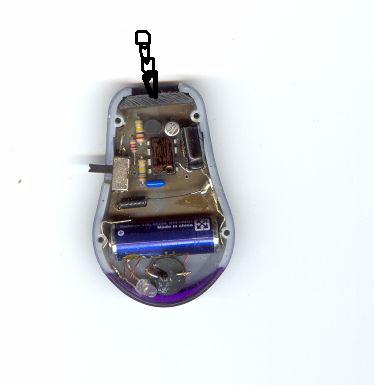

  • #11 3654458
    Platom
    Posty: 21
    Pomógł: 4
    mozna do tego użyć optyke z częścią mechaniki od starej myszy komputerowej

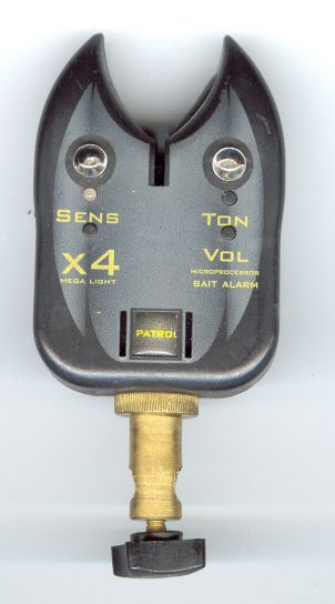

  • #15 3723285
    noidemm
    Posty: 1913
    Pomógł: 3
    Ocena: 254
    a jak by zrobic sygnalizator do drgajacej szytowki z czujnikiem ruchu zeby byl jak najmniejszy opor uzyc do tego jakiejs malej fotokomorki i buzera. Ale jak to zrobic :/ Pozdrawiam kolegow po kiju.
