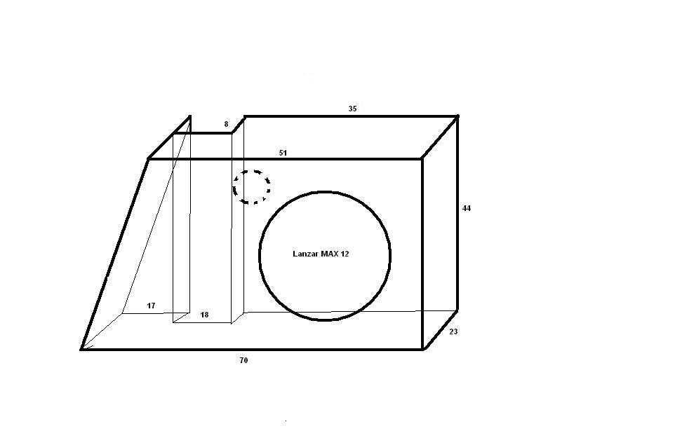

    Czy Lanzara MAX 12 zamknę w małej obudowie ok 34L.
    Planuję zabudować bok bagażnika i umiescić głośnik w pudle głębokości ok 23cm
    Będzie to ścięta skrzynka pod kątem do siedzeń, gdzie dół ma 68cm góra 51cm wysokość 44cm głębokość ok 23cm tyle ze głosnik będzie z boku.
    Miałbym prośbę, czy ktos moze zrobić tego symulację?

    To się pospieszylem i kupiłem już MAX 12 lanzara, mam go teraz oddać jak znam zycie to sklep już nie przyjmie.
    Wymyśliłem nawet taką zabudowę, nie wiem nawet czy to ma sens.
    https://obrazki.elektroda.pl/50_1224621042.jpg
    Moze ktoś to jakoś zsymulować czy to zagra, mogę zrobić ew trochę głębsze?

    Ta skrzynka na około 55,9L do za dużo sub traci skuteczność pierwsza fota.
    Na drugiej jest w skrzynce 29L jest trochę lepiej według mnie. Tylko jest mniejsze zejście praktycznie wielkich różnic niema. Reszta zależy od wytłumienia. No i prawdziwego wzmacniacza.
    Basowe głośniki powinny być w skrzyniach o w miarę zbliżonych wymiarach (pękatych).

    55.9 L To juz raczej BR powinna być a nie closed...

    Dziękuję za policzenie.
    Obudowa z tym wcięciem pod amortyzator ma ok 43L, skoro według wyliczeń 29L ma podobne działanie to mogę znacznie uprościć konstrukcje.
    Po uproszczeniu miała by ok 36L
    A tak z ciekawości jak by to działało w obudowie z BR.
    Inną kwestią co mnie juz cieszy to to ze obudowa 29L jest dosć mała.

    Powinno być jak najrówniej na czerwonej kresce i jak najwyżej poniżej niej. Przy 50Hz masz wielką górkę czyli niepotrzebnie głośniej niż wszystko. Tą górkę można by zmniejszyć na korzyść niskich tonów.
