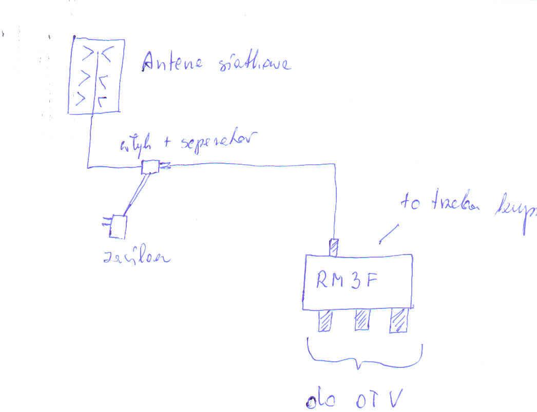

    Witam. Do anteny siatkowej na dachu chcę podłączyć przez rozdzielacz antenowy 3 telewizory. Czy każdy z telewizorów musi mieć wzmacniacz antenowy?

    Ale w takim układzie na dach musiałbym doprowadzić zasilanie.
    Wcale nie musi :!:

    Bardzo ważny jest wybór rozgałęźnika; Signal R-3 i Telmor RM-3F to pewne i sprawdzone produkty.

    Obawiam się , że sygnał z samej anteny po rozgałęźnikach 6dB-owych , będzie za słaby.
    Proponowałbym jednak, zastosować wzmacniacz z jednym wejściem i trzema wyjściami. Na stronach dipola można coś poszukać.

    W moim przypadku rozgałęźnik musi być na dachu bo przewody antenowe prowadzone są z dachu do trzech oddzielnych pokoi.
