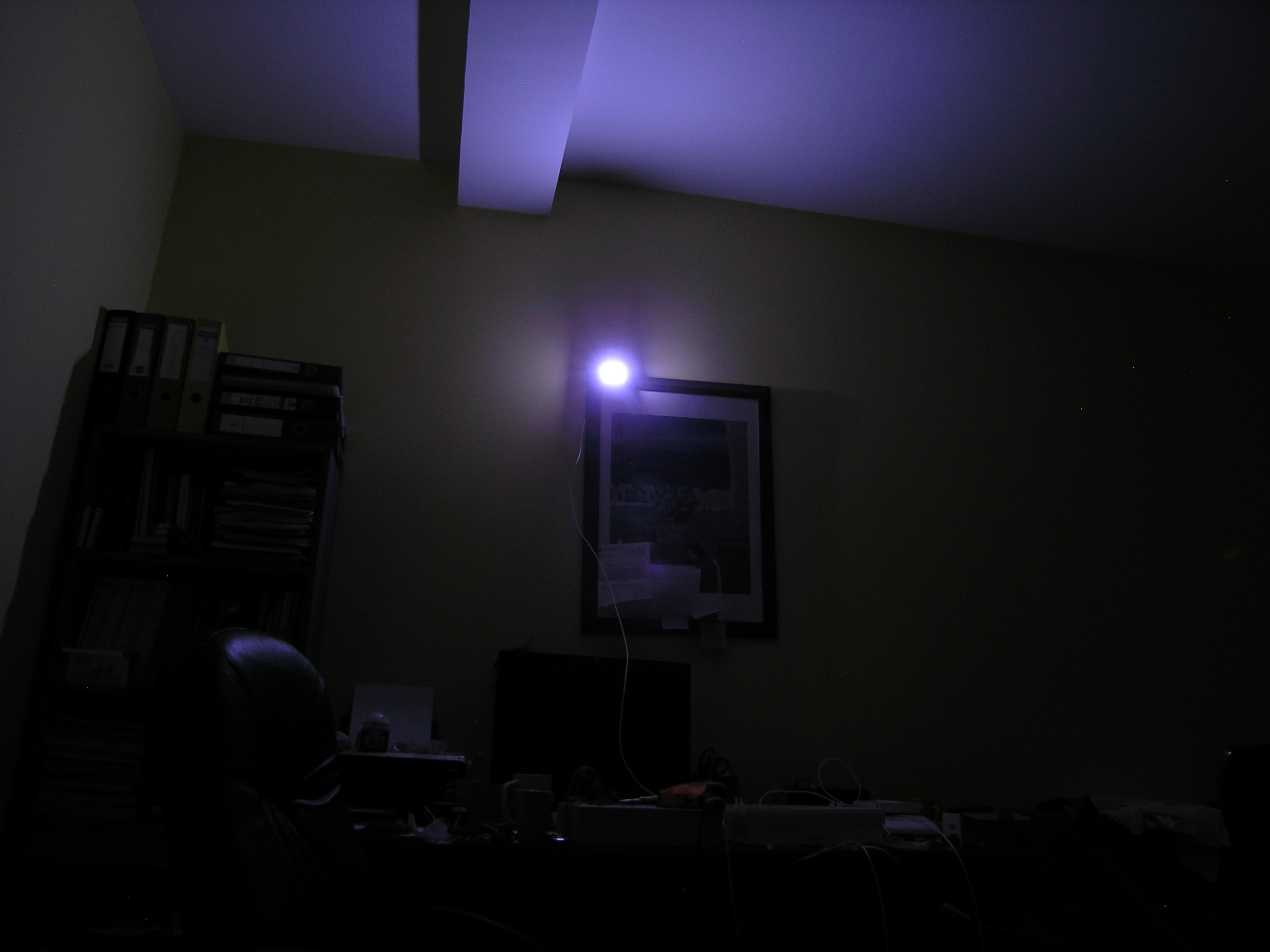

    Witam trochę to trwało, tak wygląda poświata z czujki, pobór prądu to 22mA. Zakłóceń pracy czujki nie stwierdziłem, choć jest to wciąż instalacja testowa jak widać na zdjęciu. Przypominam, że modyfikacja dotyczy czujki Satel Cobalt czyli PIR+MW, która nie jest oferowana w wersji Luna.

    Krzysiek_Gd
    Posty: 163
    Pomógł: 13
    Ocena: 22
    Wygląda nieźle, pobór prądu niewielki, zostaje tylko kupić kawałek taśmy...
    Dzięki za fotkę.

    SMDmaniak
    Posty: 682
    Pomógł: 49
    Ocena: 31
    Witam!
    Ale to jest dual. A jak to cudo wyglada w srodku?

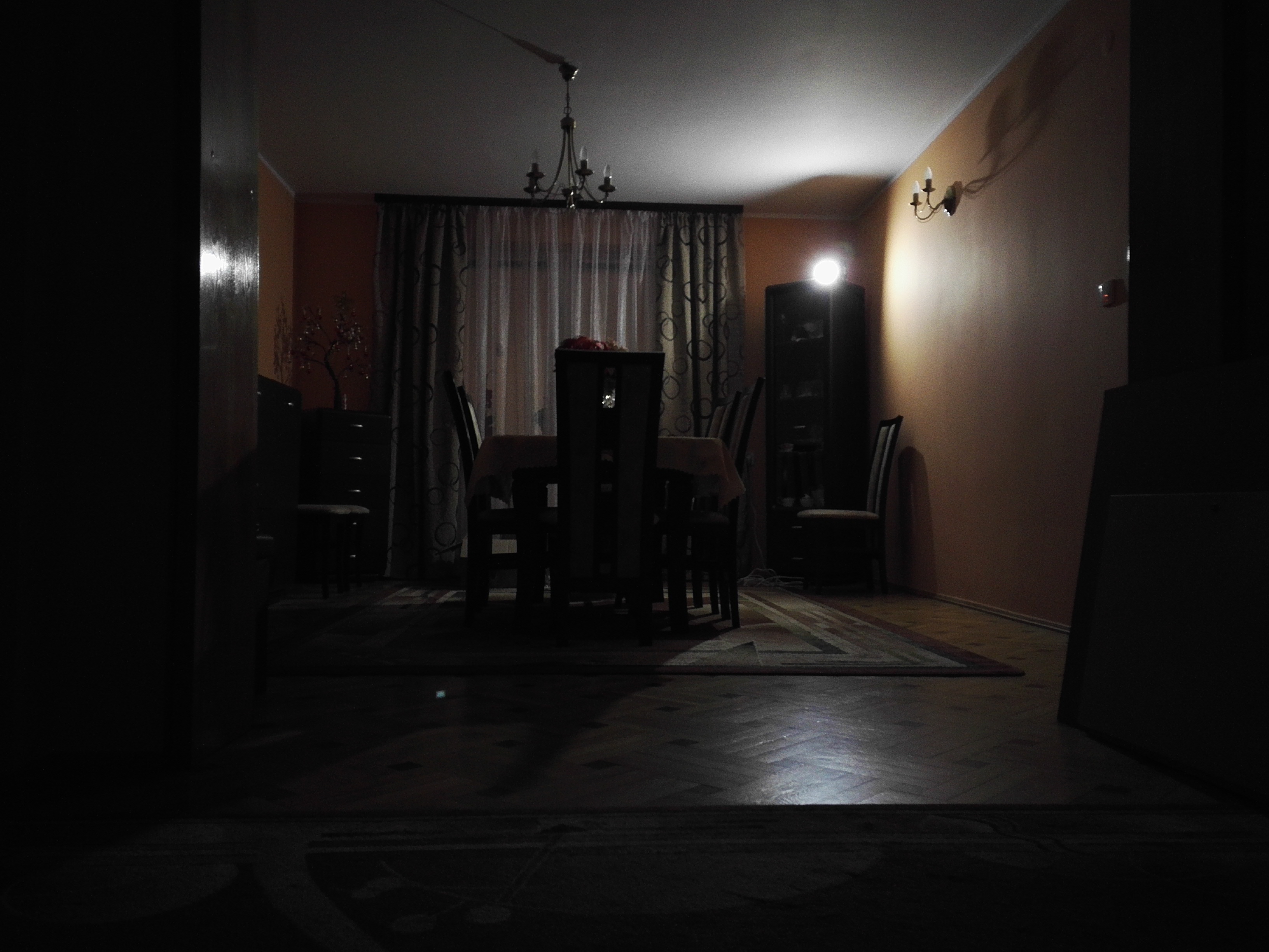

  • #21 16236026
    dhermanow
    Posty: 2
    Witam. Z racji tego, że nie mogłem nigdzie znaleźć wiecej zdjęć podświetlenia postanowiłem kupić jedeną czujkę. Jestem pozytywnie zaskoczony ilością światła emitowaną przez diody. Niestety ciężko telefonem zrobić zdjęcie oddające faktyczny widok. W rzeczywistości diody w czujce świecą światłem zimnym. Polecam :)

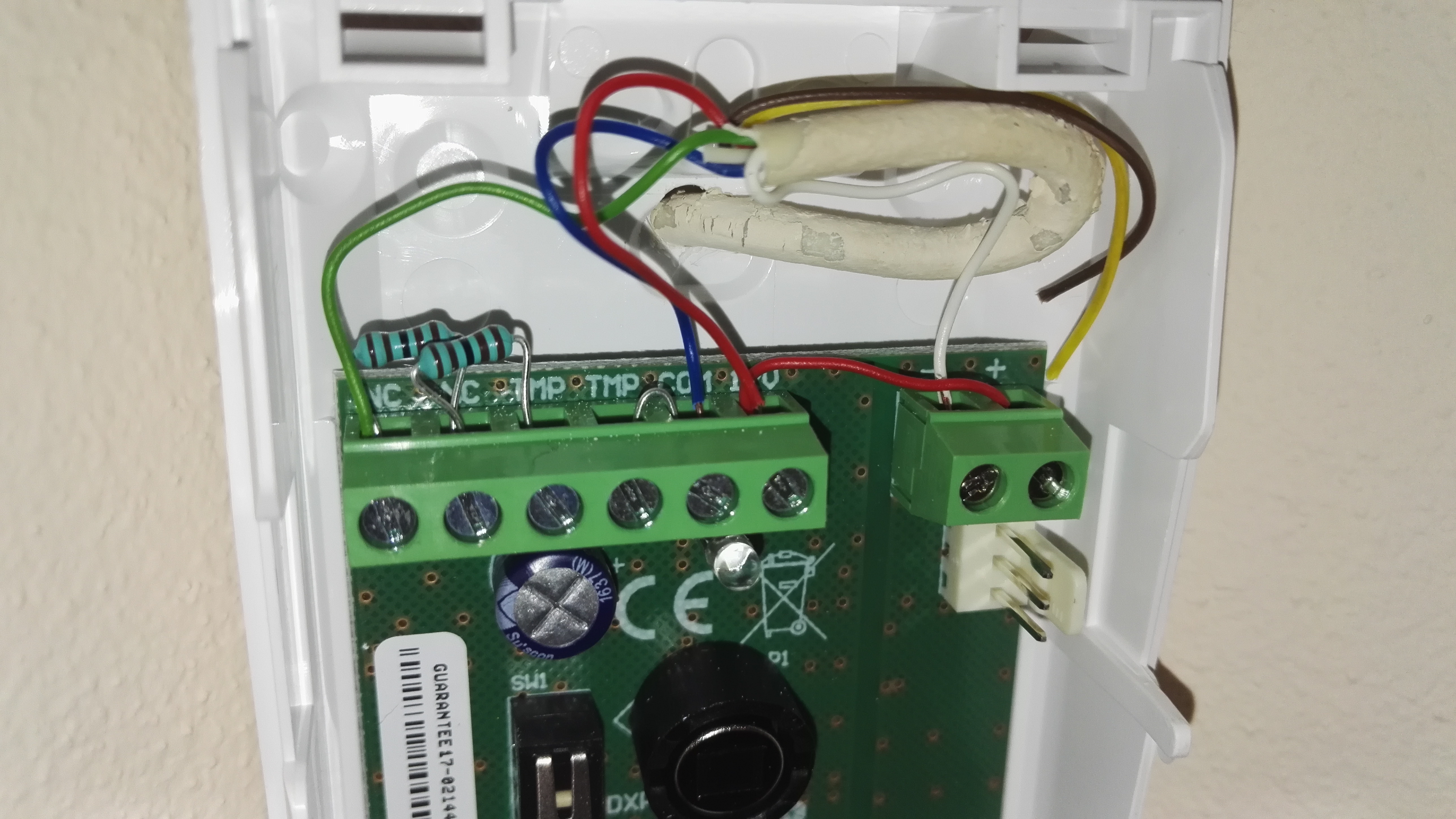

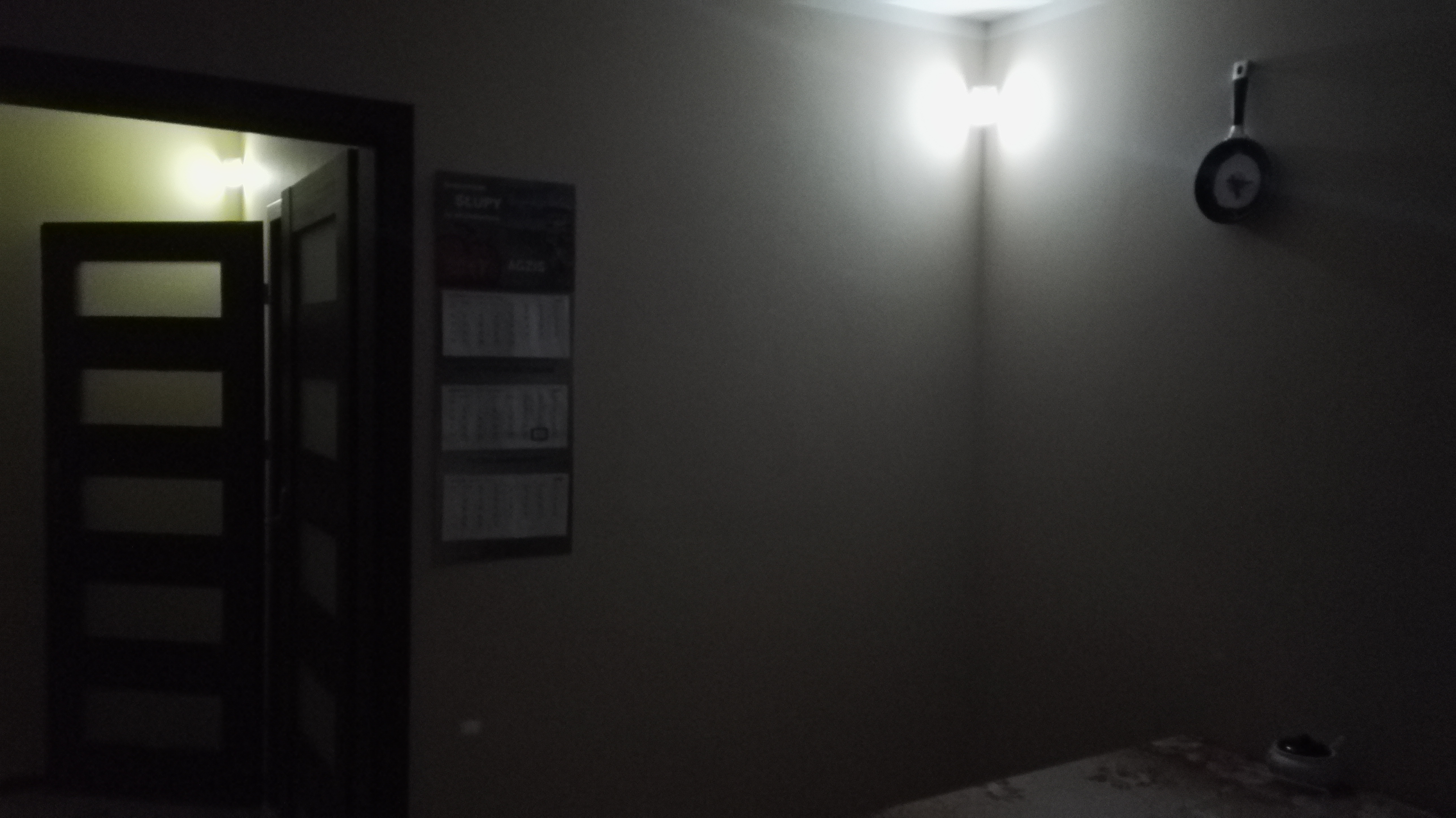

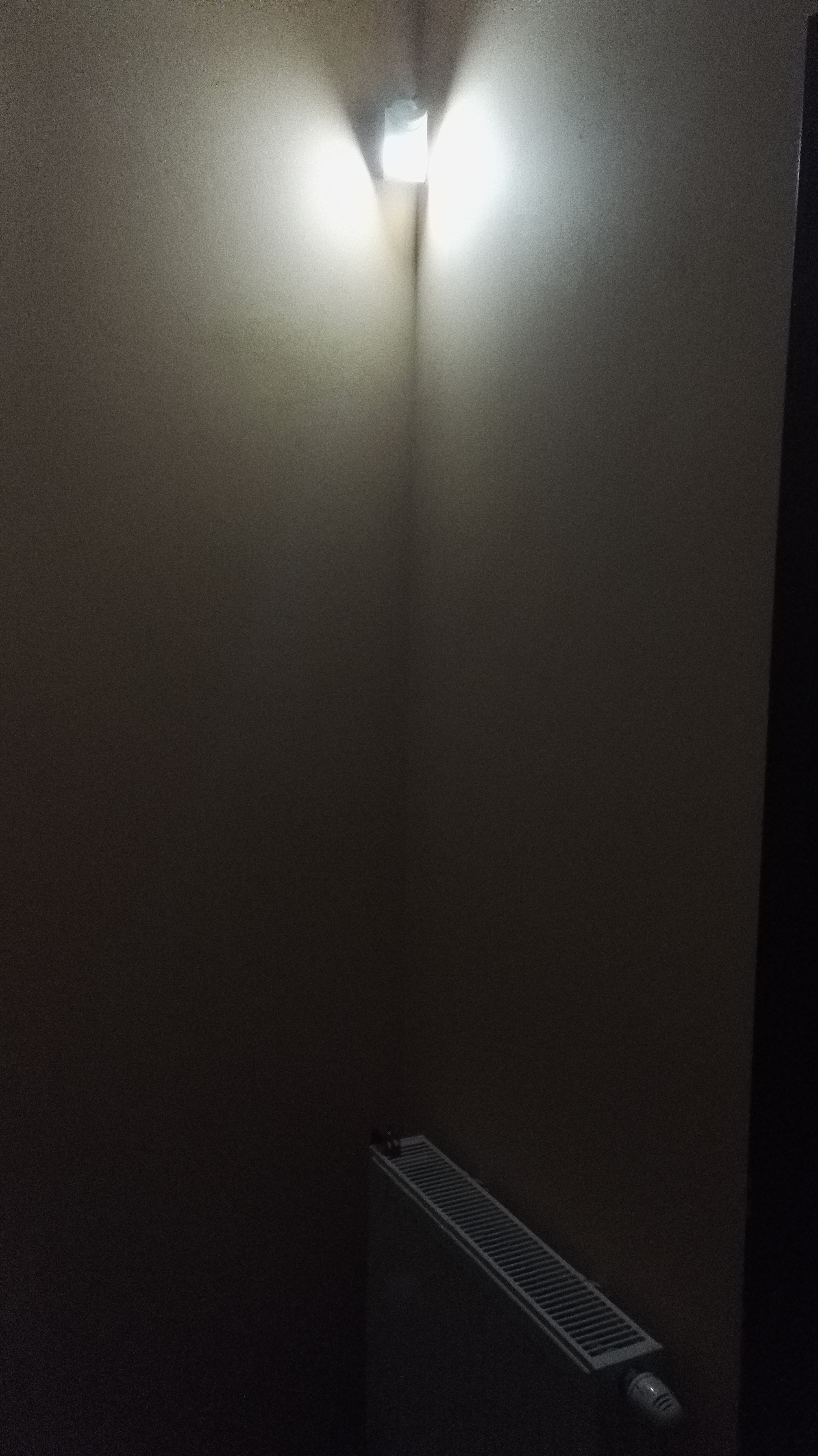

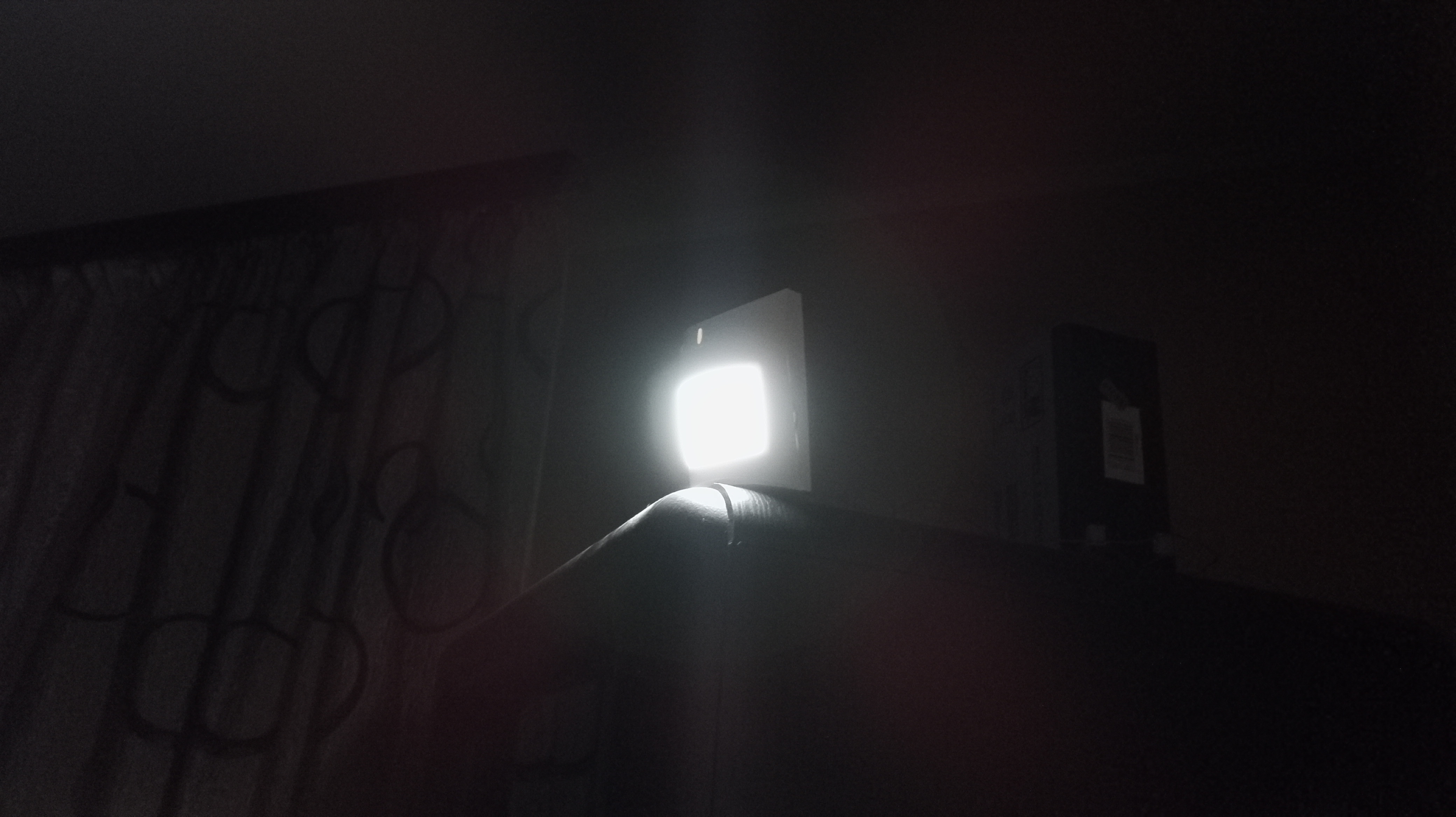

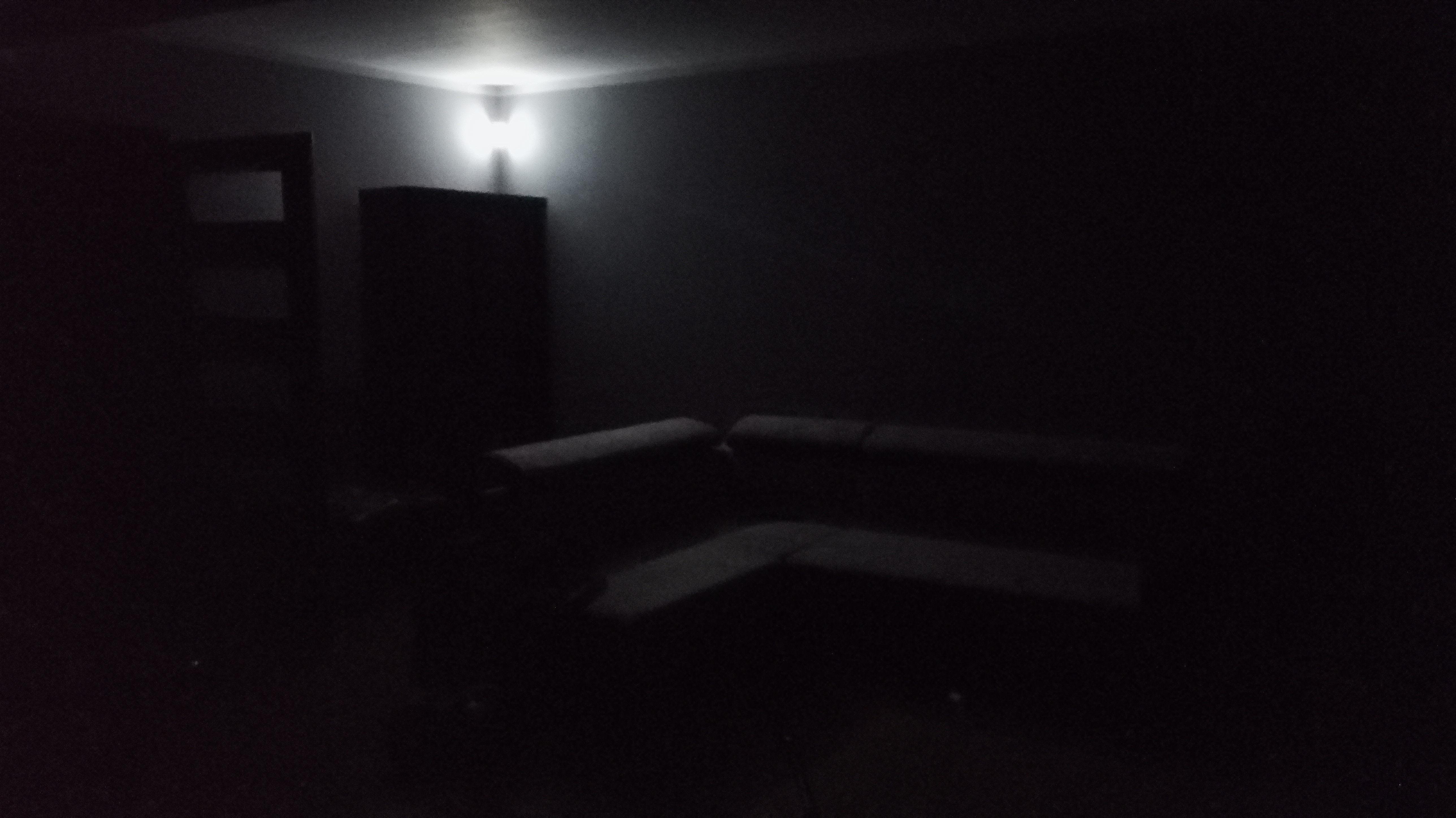

    dhermanow
    Posty: 2
    Złożyłem cały system alarmowy na czujkach satel aqua luna. Przesyłam wiecej zdjęć.

    Z drugiego zacisku TMP powinien być puszczony przewód do zacisku COM centrali a nie mostek do COM zasilania . Szczególnie że przewody zostały . Chyba że gdzieś po drodze są wykorzystywane .
