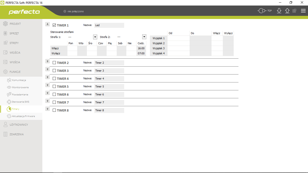

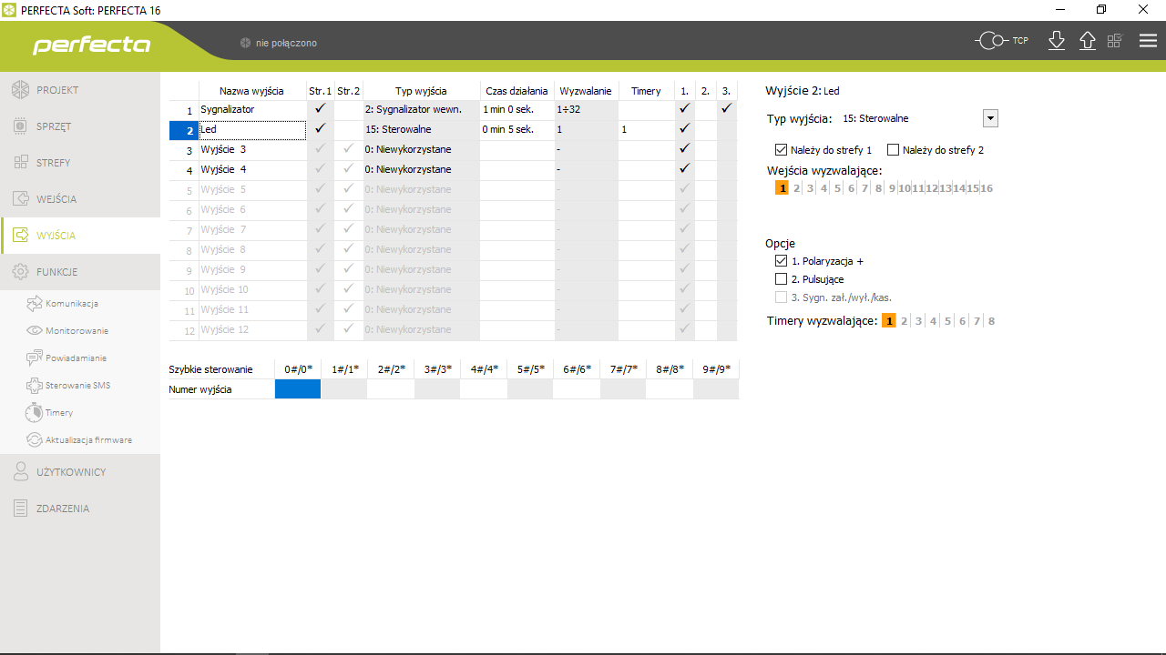

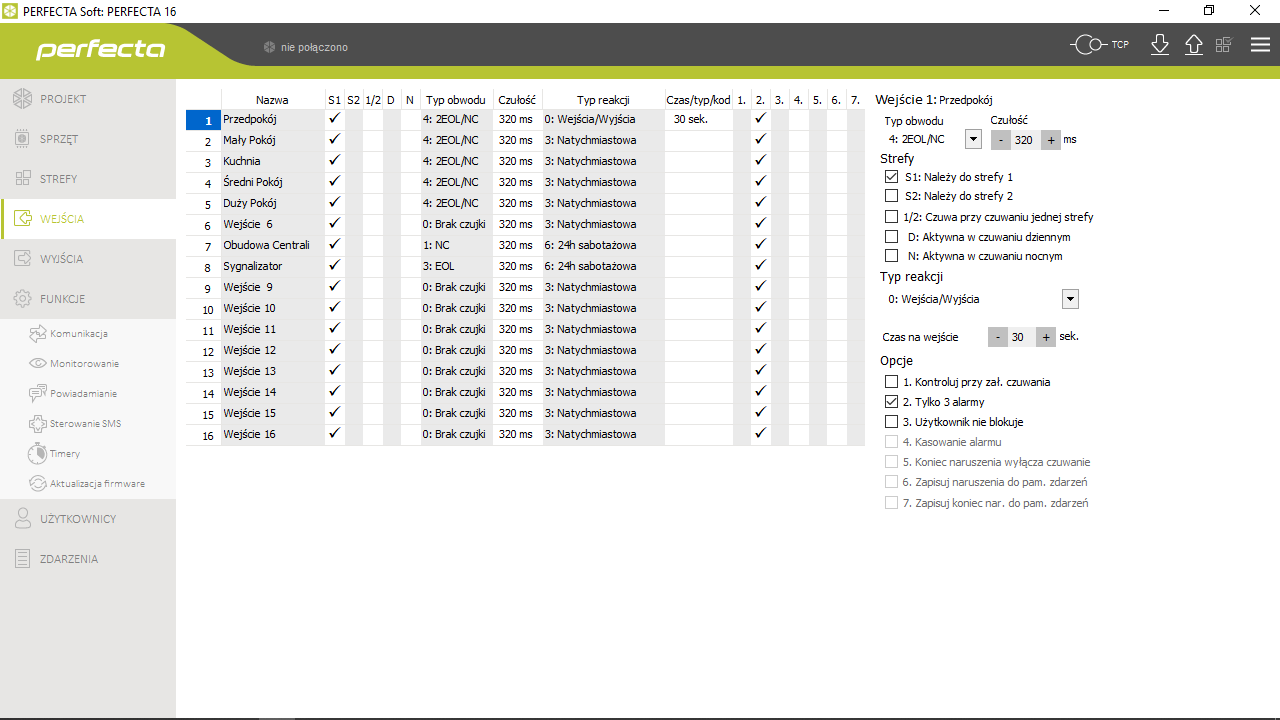

    Kupiłem zainstalowałem i zaprogramowałem centralę Satel Perfecta 16, zrobiłem to jako amator pierwszy raz dla siebie w mieszkaniu . Zanim to zrobiłem sporo poczytałem i udało mi się to bez problemów chodzi i pilnuje ok :). Mam zabudowane 4-ry czujki Bosch Blue Line Gen2 PIR ISC-BPR2-WP12 i 1-ną Satel Aqua Luna i właśnie o nią mi chodzi. Jest ona zainstalowana w przedpokoju i wpięta w centrali do wejścia jako 1-wsza, wejście/wyjście, 2EOL/NC ma podświetlanie LED które podpięte jest do wyjścia 2 jako TYP Sterowalne, ustawione załączanie na 5s i wyzwalane z wejścia z niej czyli 1, wszystko jest ok działa i świeci. Chciałem to zmienić aby podświetlała mi przedpokój tylko w zaprogramowanych godzinach nocnych, poczytałem Internet na ten temat oraz instrukcję programowania Perfecta i nie daję rady coś robię nie tak. Próbowałem podpiąć wyjście 2 Sterowalne pod Timer wyzwalający 1 , w Timerze 1 ustawiłem codzienne załączanie godz 16:00 wyłączanie godzina 7:00 i to nic nie daje LED zaświeca się całą dobę. Prosił bym o małą podpowiedź co robię nie tak z tym Timerem, instrukcja Perfecty mówi tak:
    12. Timery
    Timer porównuje czas z zegarem centrali i o zaprogramowanej porze realizuje wybraną funkcję. Przy pomocy timerów sterować można czuwaniem stref oraz wyjściami 15. STEROWALNE. Możesz zaprogramować 8 timerów.

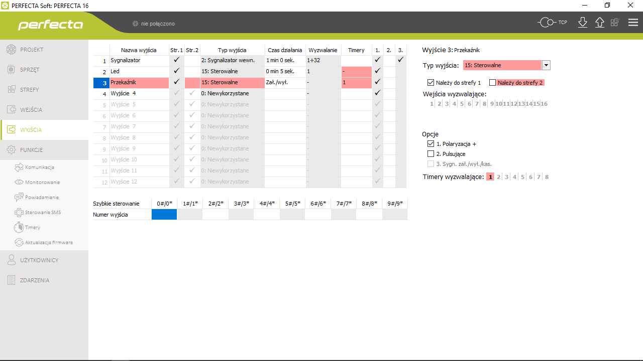

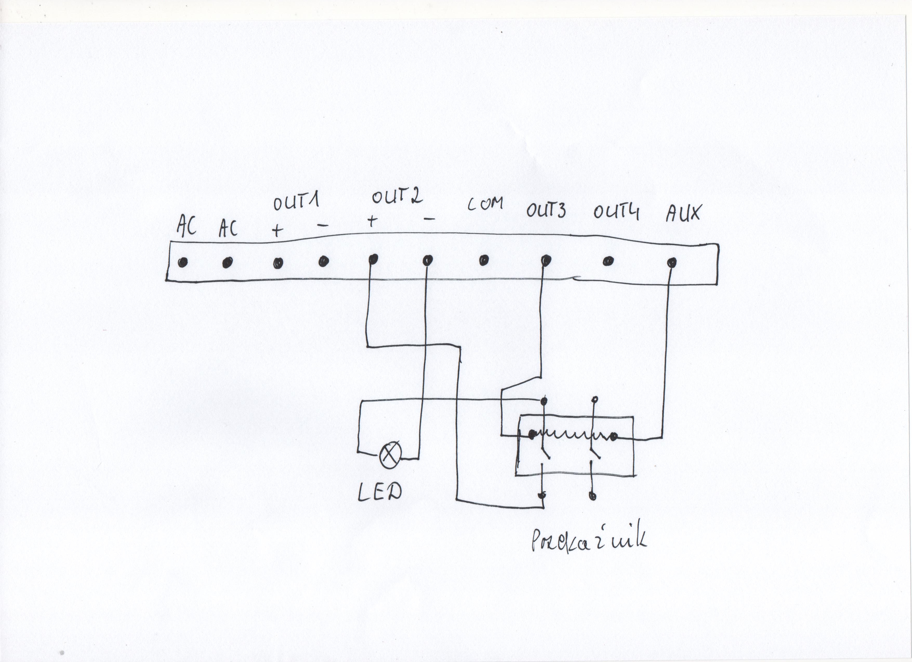

    Wpinam przekaźnik na Wyjście OUT3 programuje wyjście OUT3 na Timera 1.
    Na szybko narysowałem schemat, czy tak może być ?
    Chyba że cewkę z AUX wpiąć na + OUT2 ?
    Satel Perfecta-ustawienie godziny świecenia LED Aqua Luna Satel Perfecta-ustawienie godziny świecenia LED Aqua Luna Satel Perfecta-ustawienie godziny świecenia LED Aqua Luna
    Czy są jakieś oryginalne przekaźniki satela co by pasował do uchwytu obudowy centrali jeśli nie to jaki kupić ?

    michualex
    Poziom 24  
    Posty: 621
    Pomógł: 82
    Ocena: 134
    Może być, przekaźnik relpol rm84 bez gniazda. Przewody dlutować i ładnie go przypiąć na niezawodną trytytkę lub przykleić na ciepły klej :D

    Pamiętaj o diodzie włączonej zaporowo w cewkę przekaźnika
    Mówisz o + do + a - do -
    A taki przekaźnik: Pulsar AWZ 622 prąd cewki: 20mA 12V DC max.
    Wyjście OUT3 nisko prądowe ma 25mA to może by był jest na taśmie przylepnej.

    Kupiłem i zainstalowałem przekaźnik Pulsar AWZ 622.
    Działa :D załącza podświetlanie LED w czujce o zapodanej godzinie i wyłącza.
    Jeszcze raz dzięki za pomoc.
