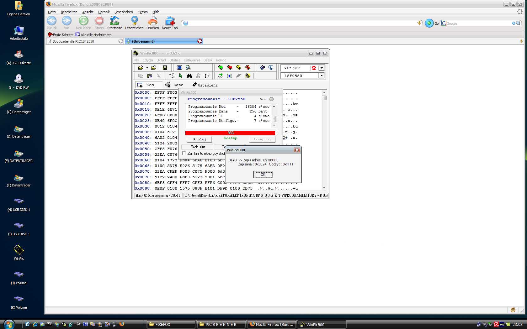

    Halo !
    Jestem zmuszony szukac pomocy wrozwiazaniu mojego problemu na Forum.
    Wzialem sie za realizacje pewnwgo projektu ,gdzie sa mikrokontrolery PIC.Zeby nie przeplacac kupujac juz zaprogramowane,postanowilem kupic nowki i sam zaprogramowac.A ze jestem z natury majsterkowicz,pomyslalem ze.zrobie sobie Programator do PICow- i zrobilem !!!! i tu zaczynaja sie "schody" - jako ze w elektronice nie mam jako poczatkujacy wielkiego pojecia.Niewiem jak zaladowac Bootloadera do PIC18F2550.Zrobilem do tego celu prosty Programator JDM/zalaczam schemat/i probuje roznymi Programami to wpisac do Procka.Programy ktorymi probowalem to zrobic to:WinPic800,WinPic v.1.9;ICProg.Na przyklad WinPic800 melduje przy probie zapisu blad./zalaczam zdjecia/.Na marginesie Programator ktory zrobilem to Brenner8p z niemieckiej strony Spruta.Chyba lepiej bym zrobil kupujac zaprogramowane Procki. A teraz musze brnac dalej poniewaz za duzo zainwestowalem w ten Projekt tak pieniedzy jak i nerwow,dlatego zwracam sie do wszystkich ludzi dobrej elektronicznej WOLI o POMOC w szybkim rozwiazaniu problemu.
    Pozdrawiam : Maxtor740 (Jerzy)

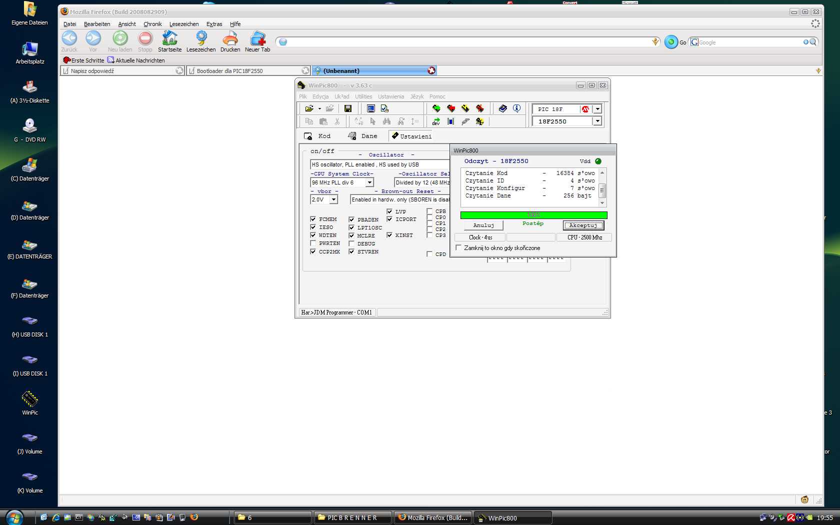

    A czy sam programator wykrywa Ci procka? tzn bez wcześniejszego ustawienia "18f2550" w programie? Spróbuj ten programtor: Link, z programem WinPic800 działa bezproblemowo (musisz go tylko wybrać w opcjach sprzętu) a w opcjach programowania zaznaczyć opcje LVP. Powinno ruszyć.
    Edit: co do punktów, zmniejsz rozmiar pliku to znikną.
    Edit2: a i oprócz tego zmień opcje "CPU system clock" na "Divided by 2".

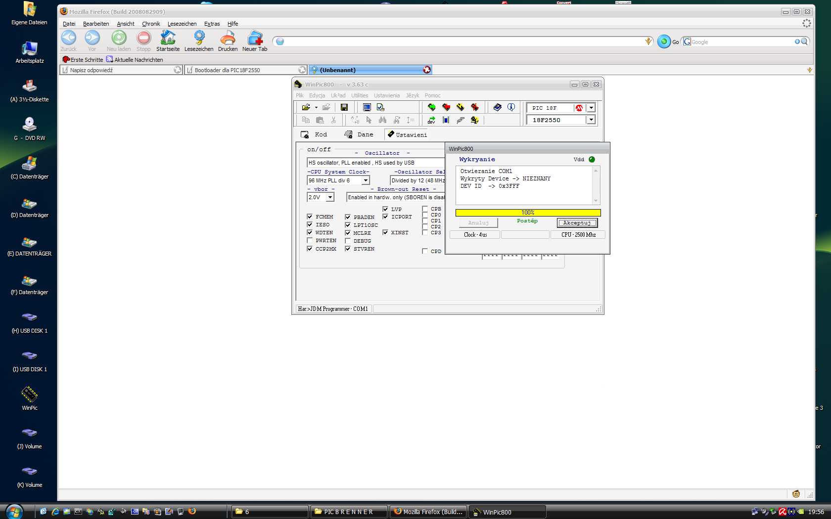

    Super ! ale szybka reakcja.Zaraz wlozę zmniejszony plik, ale ostrość zdjec sie pogorszyła.Mat ,pytasz czy programator rozpoznaje procka,chyba Ci chodzi o program WinPic? Na zdjęciu3 /Bild3/widać co pokazuje na początku ,to jest zolta linia ,czy to dobrze ,nie mam pojęcia.Na zdjęciu Nr5 widać cale ustawienia,to jest HEX plik Bootloadera ktory chce wpisac w procka,ale tam nie jest zaznaczone LVP.Zaraz robie pajaka z Twojego linka i za jakies poltorej godziny dam znac co wyszlo.

    Tak, jednak że są to fotki mogłeś je wsadzić przez opcje "dodaj obrazek"- mniejsza o to. Nie pamiętam jak to już było, ale z tych komunikatów wynika że program nie wykrywa Ci procesora (nie łączy się z nim). U mnie bez zaznaczenia w opcjach programowania opcji LVP oraz zmiany "CPU system clock" brenner8 w ogóle ruszyć nie chciał. Nie pomyliłeś przypadkiem linii PGM i PGC?
    (tak w ogóle zmień język programu na polski)
    EDIT: zaraz obok opcji wyboru modelu procesora masz opcje "wykryj DEVICE". Sprawdź to.

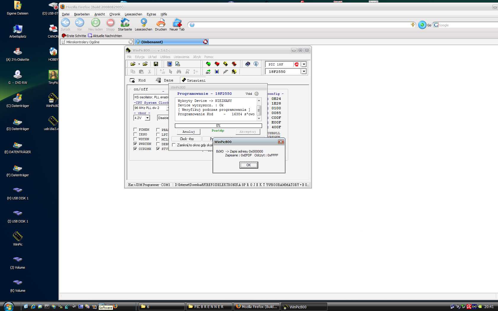

    wiec Program podaje Wykryty Device - Nieznany.Zrobilem pajaka z Twojego Linka i to samo ,Bootloader nie da sie wpisac , melduje blad.Aco do programatora to ja go mam polutowanego ,ale nie moge uruchomic ,bo niemoge wgrac programu operacyjnego, bo nie mam tego Bootladera/nie wiem jak to sie po Polsku nazywa/.
    Aco do zdjec,to raz przed dwoma laty dalem na Fotosika,to do dzisiaj zasmieca mi SkrzynkePocztowa i to obojetnie czy odmowie czy nie.A tych zdjatek jest pare sztuk ,sprubuje pojedynczo wstawic.Jak wgrać bootloader do PIC18F2550 za pomocą programatora JDM?

    ...zrobilem jak poleciles :wyskakuje blad -dolaczam fotke,Jak wgrać bootloader do PIC18F2550 za pomocą programatora JDM?chyba uda mi sie tym razem?

    Teraz rozpoznaje procka,ale przy programowaniu przerywa przy 98 procentach i melduje blad .I ta lampka u gory po prawej stronie nie zawsze sie swieci-

    Adres 0x300000 to są bity konfiguracyjne. Jeśli reszta zawartości procesora jest ok, to może spróbować załadować konfigurację oddzielnie.
