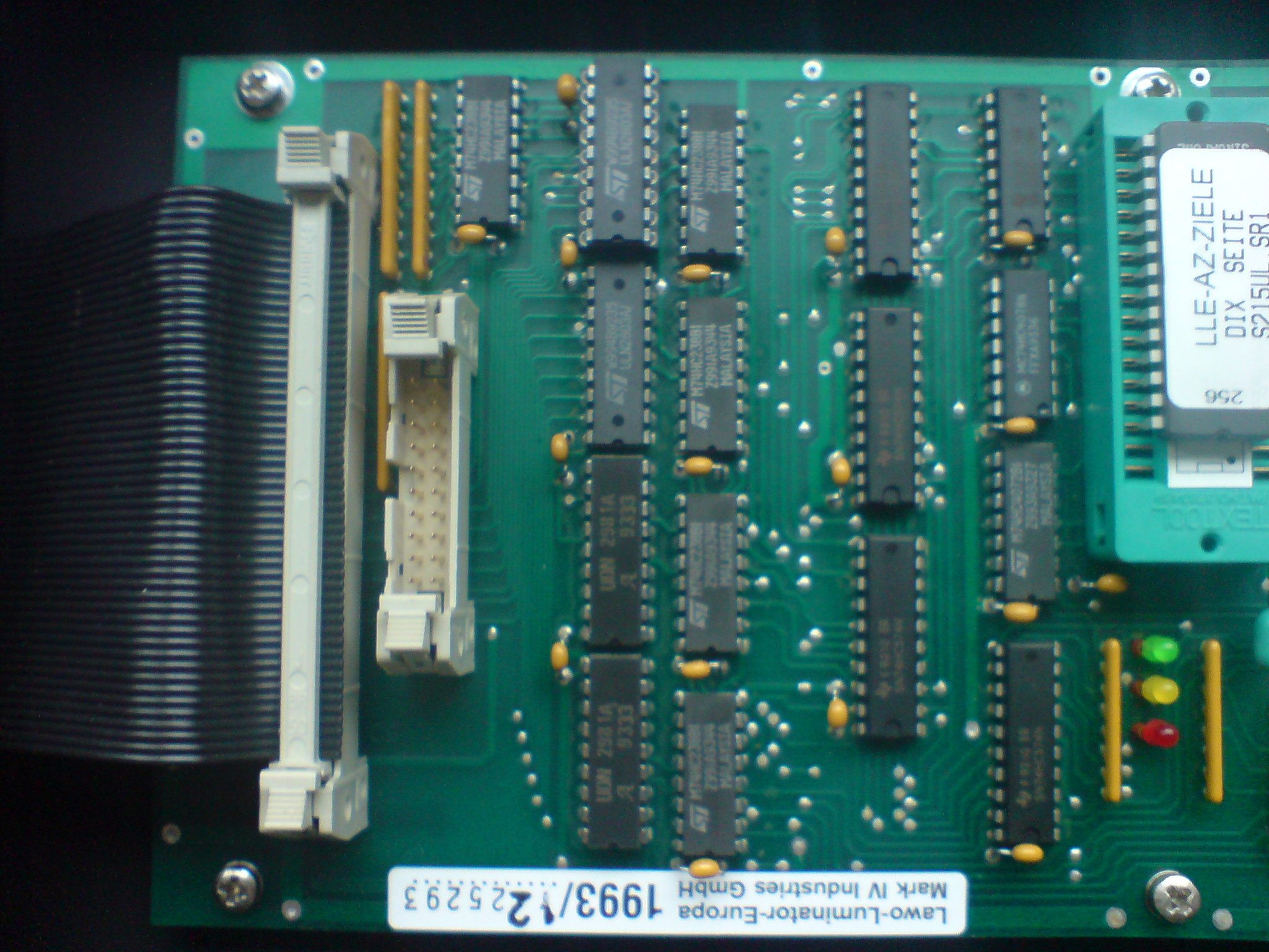

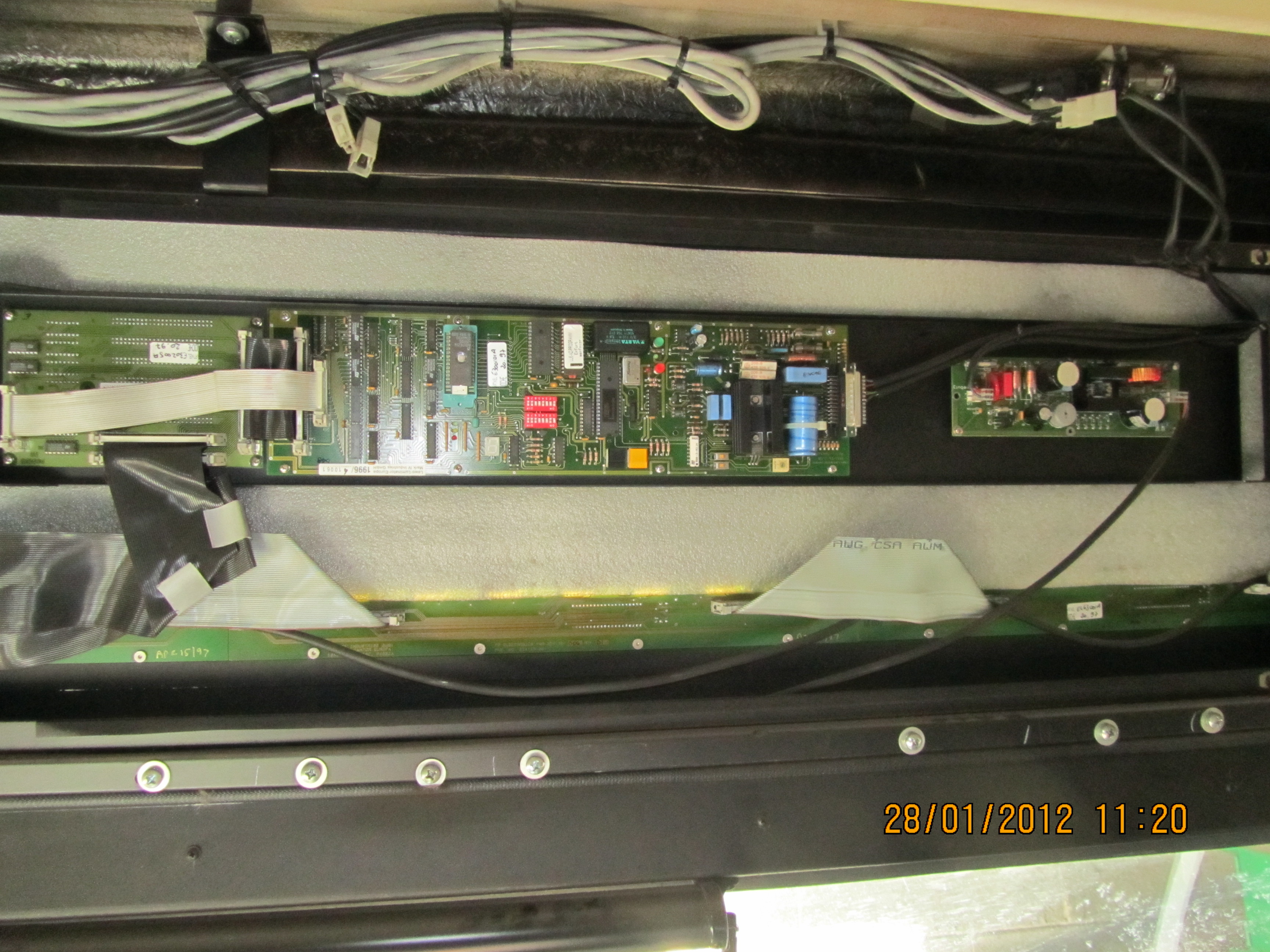

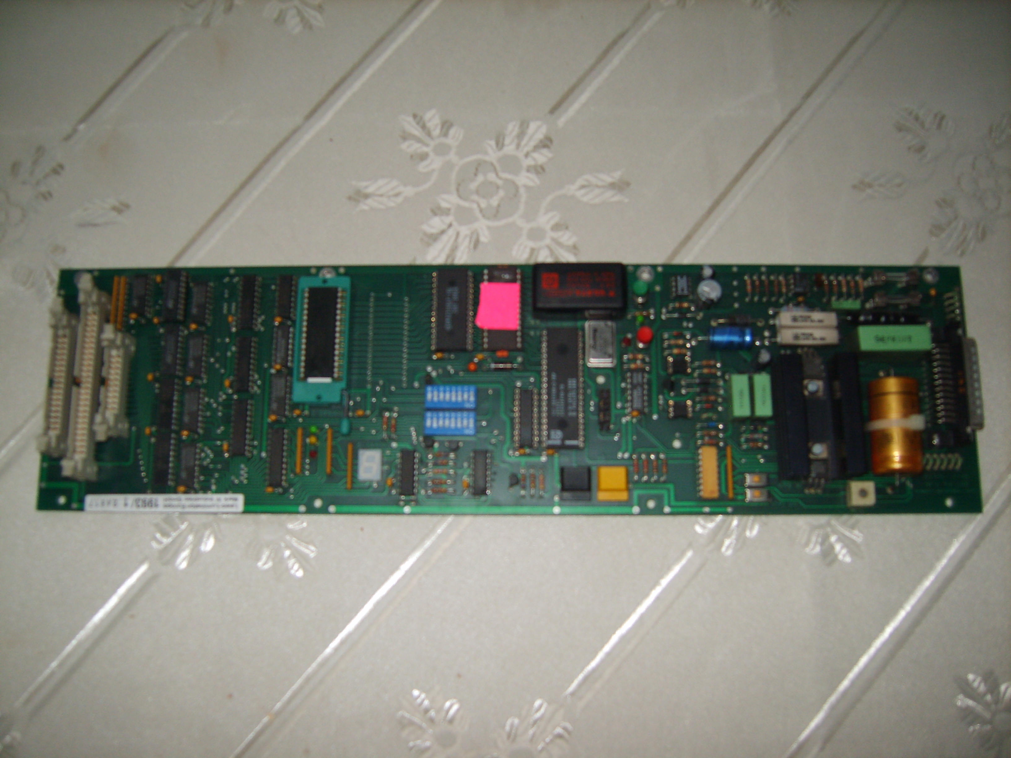

    Dostałem dziś taką właśnie tablicę, pochodzi ona z jakiegoś autobusu i pewnie kiedyś wyświetlała np. kierunek jazdy. Niestety, tablica jest bez żadnego zewnętrznego urządzenia (sterownika etc.) i nie mam pojęcia co można z tym zrobić. Po otwarciu klapy natknąłem się na spory kawałem elektroniki w tym rózne przełączniki, diody LED, wyświetlacz siedmiosegmentowy, przełączniki DIP itd. Nie wiem nawet co zrobić, by choć jeden segment z tablicy odwrócił się na drugą stronę... na wyświetlaczu siedmiosegmentowym pokazują się cyfry i znaki, miga wiele diod... nigdzie nie można znaleźć informacji o tym urządzeniu-może z racji na jego wiek (rok prod. 1993). Może ktoś z Państwa ma pojęcie o działaniu elektroniki w takich tablicach-proszę o jakąkolwiek pomoc czy sugestię. Pozdrawiam

    Rzeczywiście 1993 to dość stara tablica. Wiem, że niektóre tablice autobusowe dostają komunikaty przez zwykłego RS'a (poszukaj czy na płytce niema nigdzie układu max232 albo jego odpowiednika).
    Wiem również ze tablice LAWO (te nowe) komunikują się ze sterownikiem za pomocą protokołu IBIS (wpisz w google IBIS LAWO może coś ciekawego znajdziesz).
    Zamieść też zdjęcia dokładniejsze zdjęcia zwłaszcza:
    -okolic portów.
    -lewy i prawy dolny róg (numery seryjne i modelu).
    To może jeszcze coś znajdę.
    Luke

    Dziękuję bardzo za zainteresowanie. W następnej wolnej chwili (mam nadzieję że jutro) sprawdzę dokładnie komunikację płyty z urządzeniami zewnętrznymi. Na pierwszy rzut oka jest tam jakieś gniazdo przypominające stary COM (ten większy) i wychodzące z niego 4 przewody plus ekran. Gdyby transmisja rzeczywiście odbywała się po torze RS to znacznie ułatwiłoby mi życie. I jak tylko pożyczę porządną cyfrówkę to dorzucę zdjęcia. Pozdrawiam

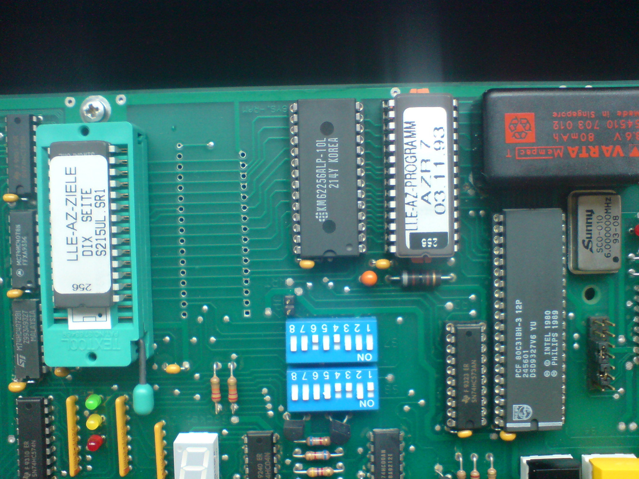

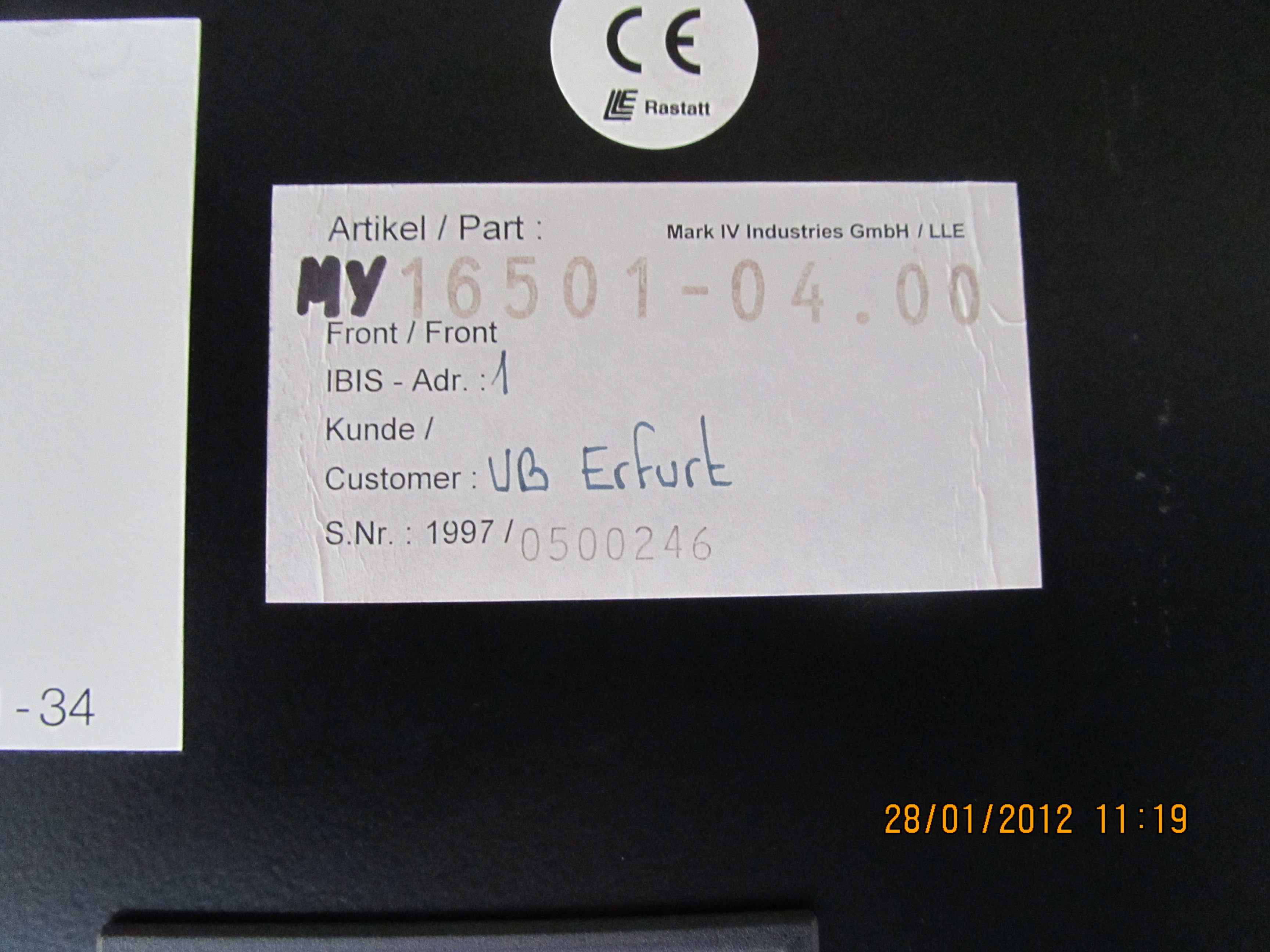

    Dorzucam kilka zdjęć - mam nadzieję że jakoś pomogą. Niestety, nie znalazłem żadnego układu który moim zdaniem mógłby sugerować komunikację po RS, czyli wychodzi na to że jednak tylko IBIS. Teraz pytanie, czy można sterować takim wyświetlaczem bez dedykowanego sterownika, ewentualnie stworzyć własny.
    W lewym górnym rogu napisy:
    LAWO-LUMINATOR-EUROPA
    802/15-2.01
    Best.-Seite

    Dopiero dzisiaj znalazłem czas żeby poszukać dokumentacji.
    Niestety nie znalazłem nic konkretnego o programowaniu tablic LAWO i o standardzie IBIS.
    Ale z tego, co pamiętam to polska firma PIXEL (chyba z Bydgoszczy) produkuje sterowniki współpracujące z tablicami LAWO.
    Więc jeśli bardzo potrzebujesz uruchomić tą tablice spróbuj się do nich zwrócić, pewnie maja sterowniki i znają standardy sterowania takimi tablicami.

    1.W tablicach Lawo napisy są wgrane w kość EPROM po lewej stronie RAM-u
    (na Twoim zdjęciu). Organizacja danych w EPROM nie jest mi znana.
    2.Wybieranie napisu odbywa się prosto poprzez określenie jego numeru W pamięci.
    3.Sterowanie protokołem IBIS 1200bd (linia 24V)
    Nie pamiętam dokładnie ale są to trzy cyfry ASCII uzupełnione bitem parzystości (bądź nieparzystości - nie pamiętam) , czwarty bajt to suma kontrolna trzech poprzednich bajtów
    4.Sprawdź czy chodzi test tablicy.Po podaniu napięcia powinieneś móc przyciskami zapełnić i wyczyścić matrycę. Jeśli nie gada to najpierw nadaje się do naprawy.
    5.Transmisję możesz sobie uprościć wyciągając linię RXD procka w płycie LAWO i podłączając go do TXD Procka który musisz oprogramować sam
    definiując opisany protokół transmisji

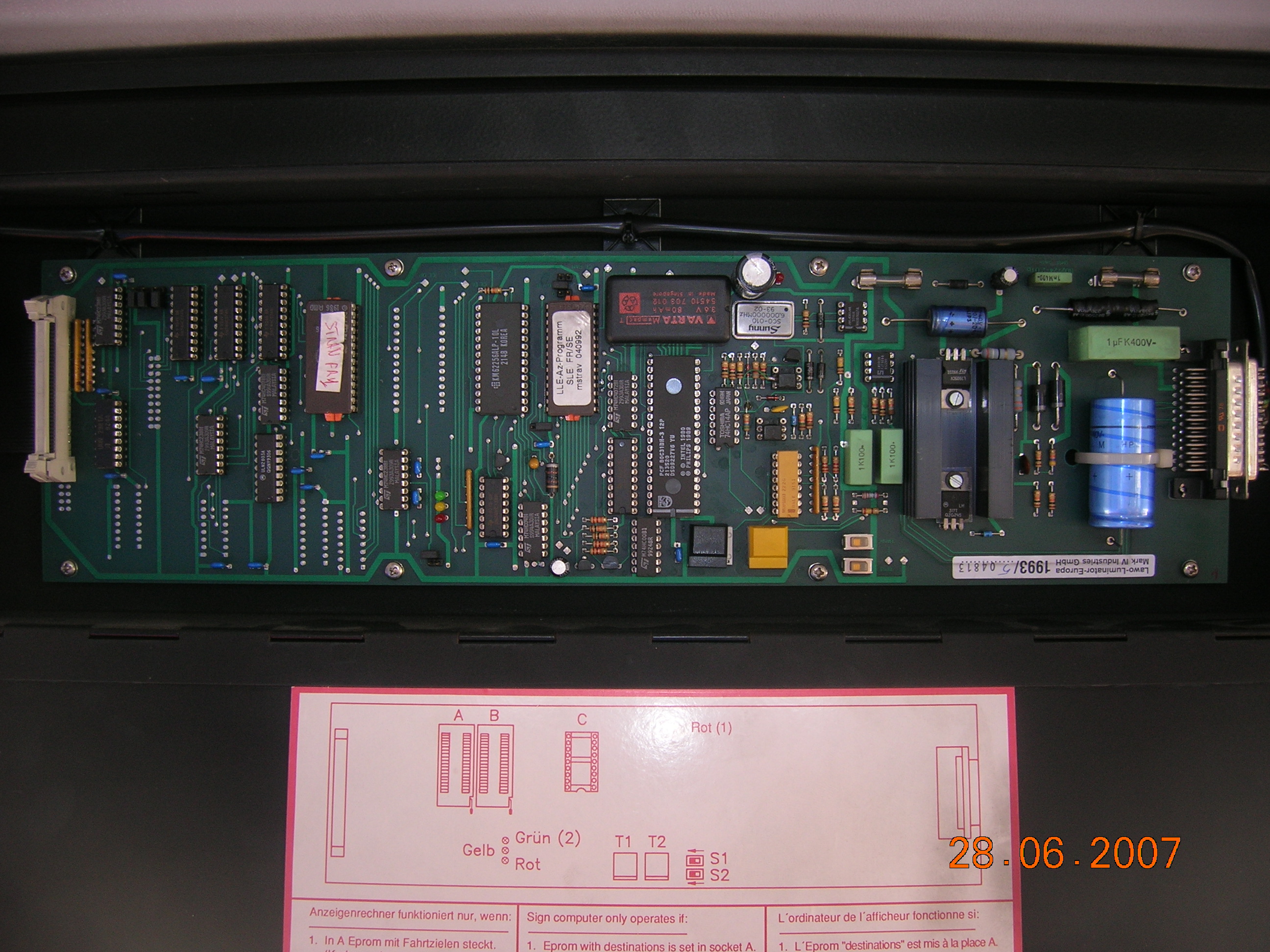

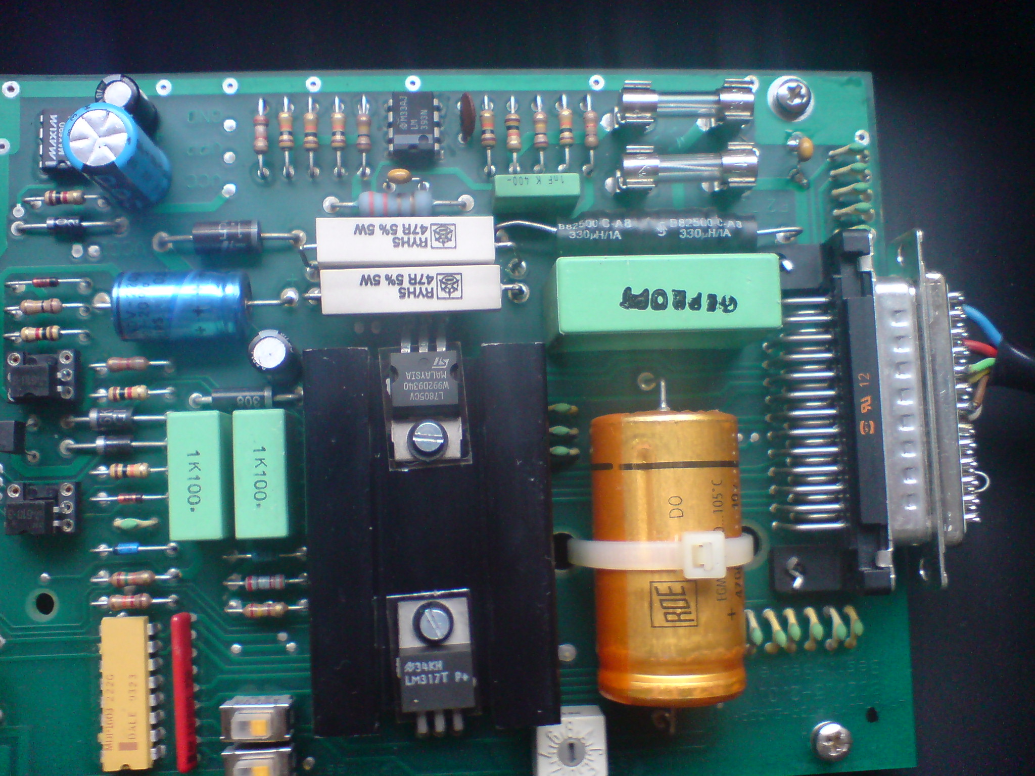

    Witam ja również mam te tablice <nawet kilka> i również męczę się z podłączeniem tego :/ co to testów matrycy to działają czyli całość działa<jupi>
    czy może ktoś wie co oznaczają poszczególne przełączniki na tej płycie??
    Tam gdzie podłączane jest napięcie. Podłączyłem je kablem ze starego skanera ale niestety komputer nic nie widzi, Wiem że nie ma programu na kompie wiec nie widzi ale powinien chociaż poinformować że coś jest wpięte do gniazda <znaczy sie według mnie>, próbowałem również wpiąć się pasem od dyskietek <z jednej strony od razu do płyty głównej a z drugiej obok wyjścia na tablice(jedno z tych trzech na końcu płytki) i również żadnej reakcji> . A i jeszcze jedno kolega z postu z dnia 28 Paź 2008 16:47 zamieścił zdjęcia, chodzi mi o to drugie <środkowe> po lewej stronie zdjecia jest scalak taki do łatwego wpinania <na zielonej podstawce> do czego on służy czy to jakaś pamięć??
    Z góry dzięki za odpowiedź

    Jeśli chcecie wyświetlić napisy na tych tablicach to prościej będzie wywalić całą płytę główną i zrobić od nowa pod siebie. Tak jak pisał Akh_Seth napisy do wyświetlenia mieszczą się w pamięci tablicy. i nawet po rozgryzieniu transmisji ze sterownika do tablicy głównej nie wyświetlicie innych napisów niż te z pamięci (a zwykle są jakieś niemieckie napisy).
    Jeśli chodzi o transmisje to są to2 x 120bd 8 bitow 1 bit stopu, napiecie 24V czyli standardowy IBIS. Pierwszy RX/TX idzie do sterownika drugi RX/TX do innych tablic. Kierowca w sterowniku wpisuje numer "komórki", która wysyłana jest to głównej tablicy. Tablica ta zaś wysyła "bitmapy" do reszty tablic.
    Bez analizatora i pełnego zestawu ciężko jest cokolwiek rozszyfrować.

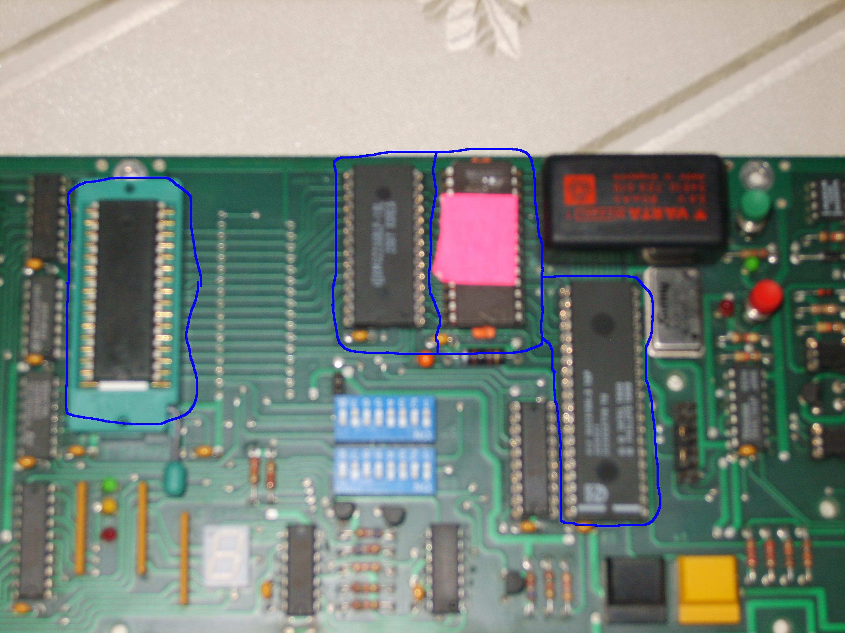

    niema. musisz sam napisać. powyjmuj pamięci i procesor z płyty podepnij się pod bufory wyjściowe napisz program i wio.
    w EDW kiedyś opisywali sterowanie tablic. poszukaj.

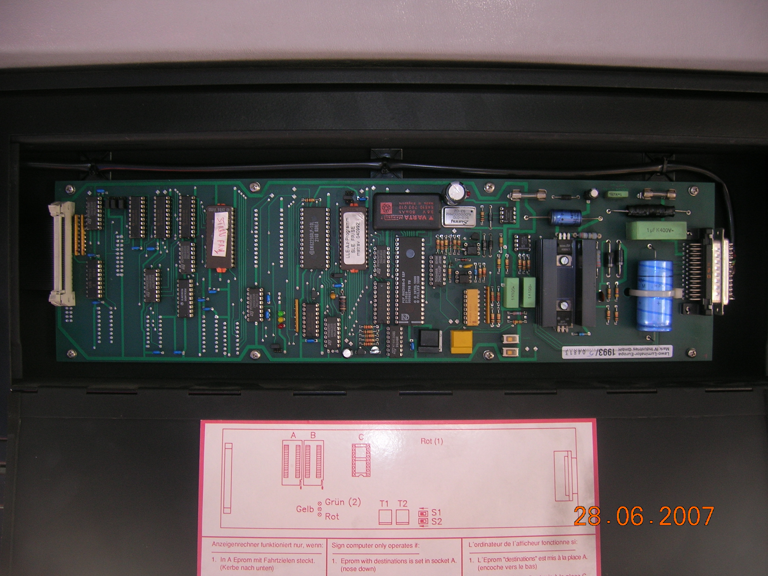

    czy to co zaznaczyłem niebieskimi liniami na zdjęciu to o te pamięci i procesory chodzi?? (nie znam się na tym)
    nie wiem jeszcze co to są te bufory:/

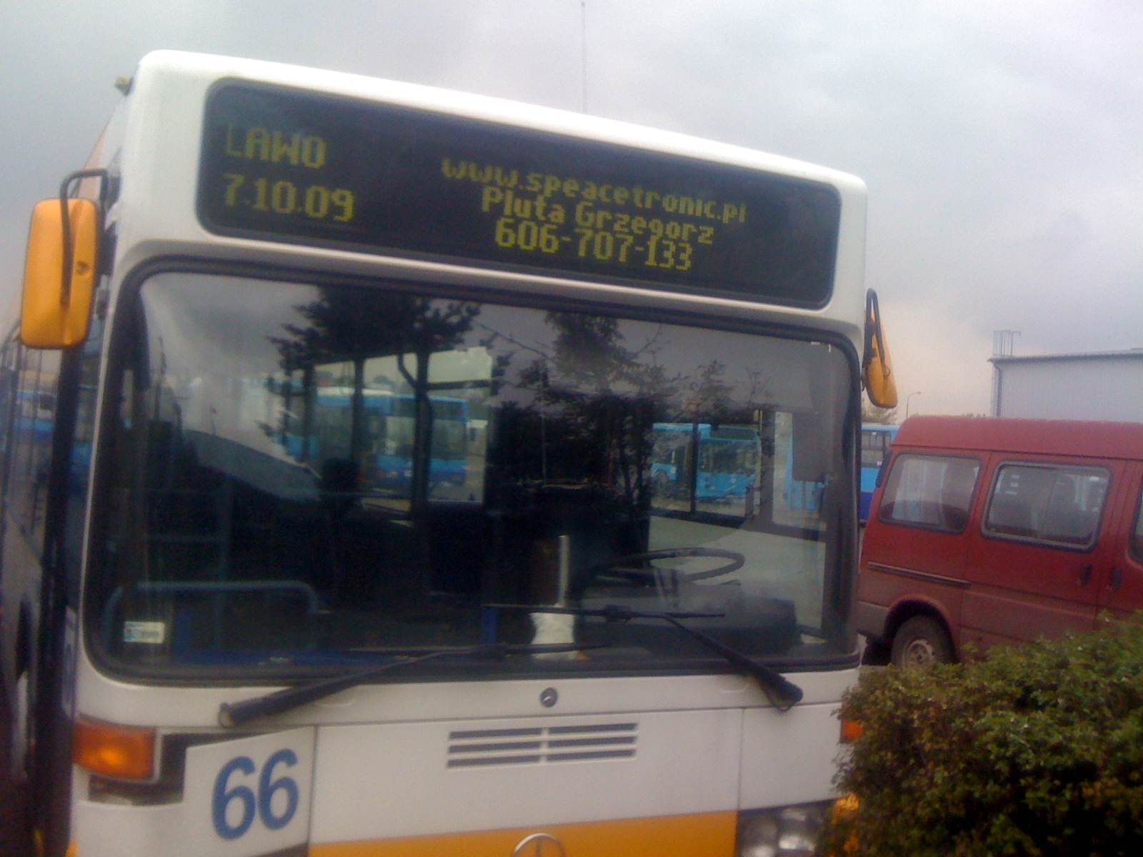

    Pluta Grzegorz
    Posty: 52
    Pomógł: 2
    Ocena: 40
    Tablice Lawo jak i inne tablice produkcji niemieckiej np: BROSE KRUEGER są sterowane za pomocą magistrali IBIS
    IBIS jest to standard zarówno elektryczny jak i protokół transmisji .
    1200,7,E,2
    Oczywiście są odpowiednie telegramy danych zakończone suma kontrolną
    Ja zajmuje się programowaniem tablic elektronicznych firm niemieckich LAWO.BROSE.KRUEGER APPARATEBAU również angielski HANOVER DISPLAY czy z Francji DUCHAMEL .
    Napisanie ręcznie w kodzie programu jest nie lada zadanie ponieważ LAWO sprawdza sumy kontrolne na wpisach. Ponadto każda tablica jest inna ma inne rozmiary np: 126x16 boczna 84x16 plus 28x13 tył 28x13 . Ta konfiguracja też musi być zapisana w programie . Oraz BIOS dla płyty którą Pan ma powinien być AZR 12A lub 12C jest to płyta 802/15 która obsługuje duże pamięci. I jeszcze jedna ważna sprawa podczas kompilacji programu wsadowego kompilator musi mieć podane jaką kość będziemy stosować K256 K512 czy M1 jest to ważne ponieważ dane wygladają inaczej.
    Te dwa DIP-y są właśnie do ustawiania typu tablicy i pamięci danych .
    Tablica Lawo Luminator z autobusu (1993) – jak uruchomić i sterować bez sterownika? Tablica Lawo Luminator z autobusu (1993) – jak uruchomić i sterować bez sterownika? Tablica Lawo Luminator z autobusu (1993) – jak uruchomić i sterować bez sterownika? Tablica Lawo Luminator z autobusu (1993) – jak uruchomić i sterować bez sterownika?
    Pierwszy pojazd to tablice HANOVER DISPLAY
    Drugi i trzeci to tablice LAWO LLE
    Czwarty to tablice BROSE
    Kontakt do mnie
    http://www.speacetronic.pl

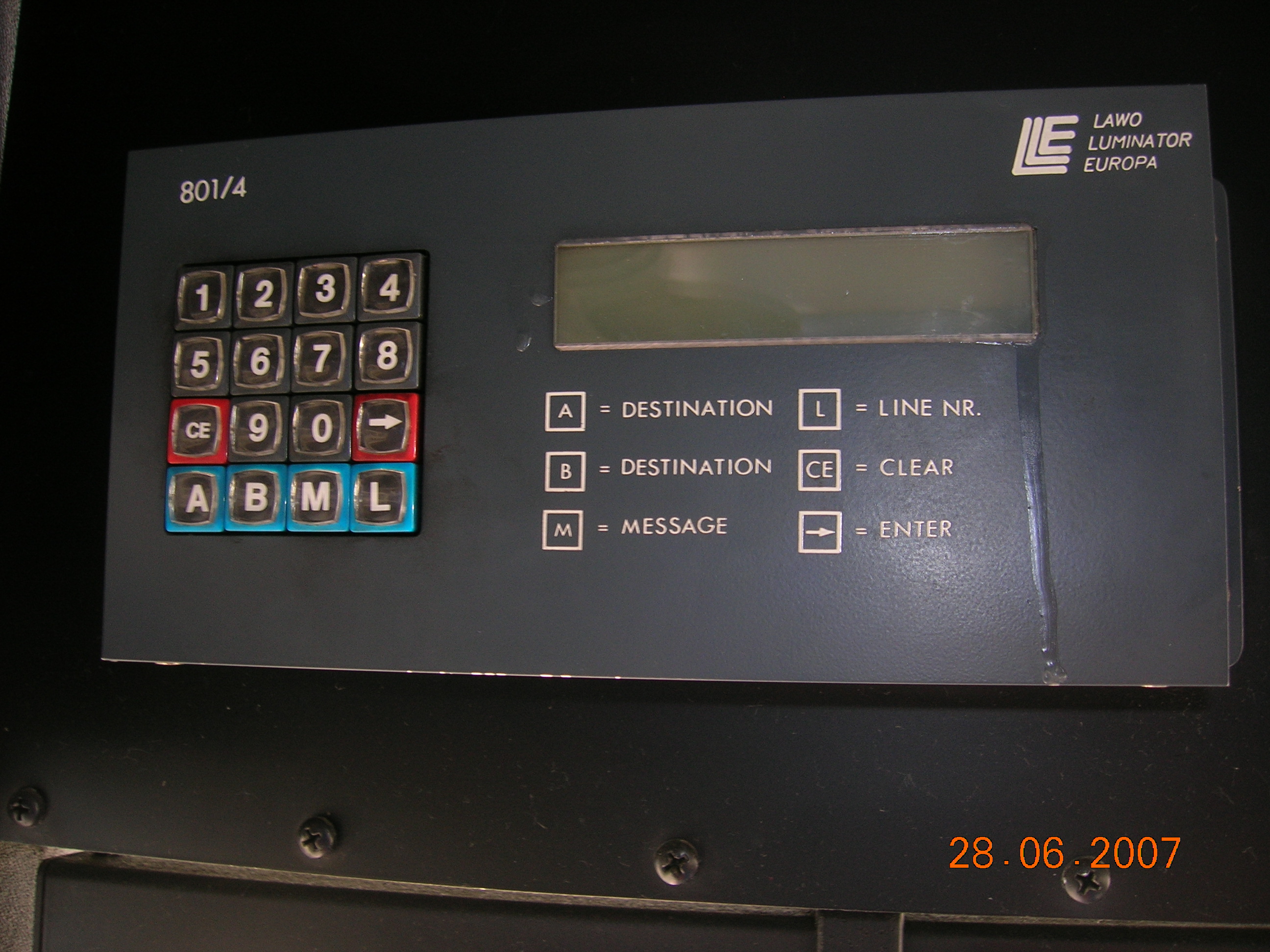

    Hi there. Próbuje dowiedzieć się, gdzie jest problem z tablice autobus MERCEDES wyprodukowany w 1991 roku. Кontrolera wydaje się działać, ale tablice pokazuje chaos pikseli.
    Zdjęcia z kontrolera i tablice:
    Tablice nie reaguje i zawsze wygląda tak:
