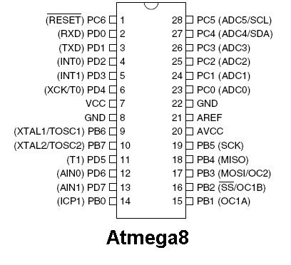

    Robię sobie zegarek binarny na Atmega8 https://www.elektroda.pl/rtvforum/topic648151.html i mam programator ISP z wyjściem na COM jak pod to podłączyć Atmega8
    Podłączenie Atmega8 do programatora ISP przez COM – zegarek binarny, schemat połączeń
  • #2 5666678
    mietekn
    Poziom 35  
    Posty: 1983
    Pomógł: 400
    Ocena: 161
    MOSI - 17
    GEN - 9
    RST - 1
    SCK - 19
    MOSO - 18
    VCC - 7
    GND - 8
