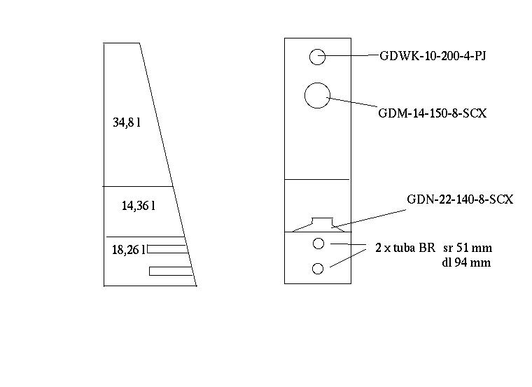

    Chciałbym złożyc kolumny podłogowe. Poczytałem troche i w WINISD dobrałem pojemności. Zwrotniece zrobie w oparciu o Speaker Workshop gdy bedę miał głośniki. Chciałbym się dowiedzieć czy dobrałem dobre głośniki i czy obudowa jest prawidłowo zaprojektowana, może proponujecie jakieś inneg rozwiązania ?
    zamieszczam roboczny schemat.

    Pawel S.
    Podłogówki na STX - proszę o ocenę projektu
    zwrotnica pomierzona z glosnikiem niskotonowym w klasycznym b-r wiec raczej pod B-P nie podpasuje
    nawet niewiem czy ktos wogole testowal ten glosnik w b-p
    dla GDNa ok 30 max 35 litrow b-r
