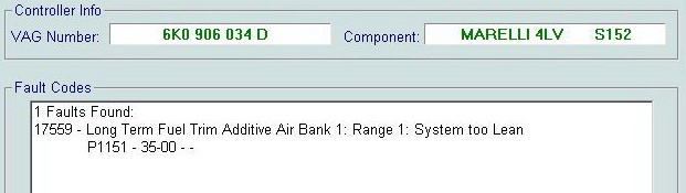

    Witam!
    Mam taki problem autko bylo niedawno u miechanika i mechanik meczyl sie z nim dwa tygodnie - autko szarpalo... Wymienil zawor EGR i juz jest wszystko super ale... Ciagle wyskakuje mi "Check engine" gdy podlaczam do VAGa blad jest taki:
    Ibiza 1.4 16V '01 - Check Engine po wymianie zaworu EGR, co robić?
    lub taki (Polski VAG):
    - tu mi cos tlumaczenie nie pasuje ;)
    Kasuje go i kontrolka pokazuje sie za kolejne np 100km.
    Autko chodzi ok ale juz mnie denerwuje ta kontrolka :) Szkoda mi tez kasy na mechanika (ostatnio wydalem 1100 zl :( ).
    Prosze o pomoc lub wskazowki - moze znajde gdzies jakies opisy diagnostyki?

    A parametry sondy lambda są w porządku.

    jak jest za bogaty to albo coś z sondą albo wydech przytkany zobacz jak ci pracuje sonda odkręć wydech i sprawdz czy dalej tak samo sonda pracuje

    jak sprawdzic czy sonda dziala ok?
    i wydaje mi sie ze 'too lean' - oznacza 'za chudy' , 'zbyt ubogi' :)
    Dlatego cos mi nie pasuje to tlumaczenie na polski ;)
    takie jest tlumaczenie na stronie http://www.mojtorun.pl/elektronika/index.php?option=com_content&task=view&id=477&Itemid=47
    'Rząd cylindrów 1, adaptacja mieszanki, zakres 1 poniżej dolnej granicy ubogiej mieszanki.'

    Lean znaczy ubogi.
    Może sonda kiepska, może wydech dziurawy, może ciśnienie paliwa za słabe. Ogólnie kilka przyczyn może powodować taki efekt.

    bartek_i - czy da sie ktoras z podanych przez Ciebie mozliwych przyczyn sprawdzic VAGiem?

    nie

    Ostatnio mechanik wymienil mi zawor EGR moze cos tam zle dokrecili?

    A, zapomniałem dodać. Fałszywe powietrze też może być. Ale vagiem raczej trudno sprawdzić. Może coś by pomogło jak by wiedzić dokładnie w jakich okolicznościach bład powstaje, na wolnym biegu czy przy pełnym gazie.

    Trudno powiedziec - po skasowaniu bledu pokazuje sie dopiero np po 100km - 150 km. Zejde do auta i popatrze na ten EGR - widzialem ze rurke do niego chyba granatem wyginali.
    ten EGR wyglada ok - jest dobrze przykrecony - ma uszczelke - rurka tez moze byc...
