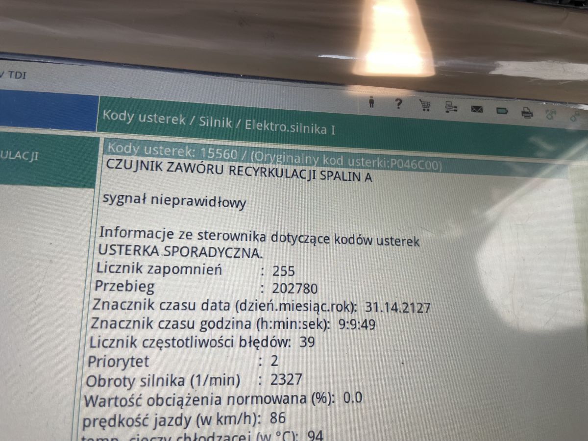

    Po podłączeniu komputera wyskoczyły dwa błędy w samochodzie. Błąd odnośnie pracy głośników przednich - fakt do wymiany czasami przy głośniejszym słuchaniu lewy przerywa.
    Drugi błąd z kodem 15560 - czujnik zaworu recyrkulacji spalin A.
    Teraz moje pytanie wymienić go i cała wiązkę z Zaworu do samochodu?
    Czy po prostu wystarczy wymienić zawór ?

    spinacz
    Posty: 8575
    Pomógł: 1204
    Ocena: 2654
    A nie wpadł Ci do głowy pomysł by sprawdzić wiązkę za nim co kolwiek kupisz?!
    Chyba że jesteś typowym wymieniaczem aż się uda a koszty nieważne.
