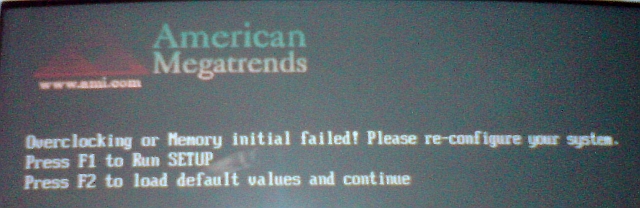

    Mam problem z komputerem, a mianowicie coś złego dzieję się z dyskiem twardym .
    Komputer często się zawiesza, nawet gdy włączone jest tylko gadu-gadu .
    Zawiesza się, i nic nie da się zrobic, myślałem że to procesor bądź karta graficzna się przegrzewa .
    Gdy wczoraj wyskoczyło to ( link niżej ) postawiłem na dysk twardy .
    Co to może byc ? Bad sektory ?
    Jeżeli konieczna będzie wymiana jaki dysk twardy byście proponowali ?
    Aktualnie mam WD Caviar 80 GB 8 mb cache .
    Czekam na pomoc, z góry dzięki .

    Sprawdź czy masz bad sektory. Jak dysk będzie do wymiany to jaka pojemność by cię interesowała :-)

    Wyświetlony komunikat dotyczy częstotliwości taktowania lub inicjowania pamięci - nie ma nic wspólnego z dyskiem. Czy nie próbowałeś ostatnio przyspieszać komputera?
    Jeśli martwisz się o dysk - sprawdź scandiskiem lub podobnym programem.

    Coś ostatnio ktoś grzebał z podkręcaniem procka ale wszystko zmieniłem do ustawień domyślnych .
    Konkretnie jakim programem mogę sprawdzic dysk ?

    Sprawdz ram memtestem -> www.memtest.org
    Uzyj HdTune i daj screeny ze wszystkich zakladek programu (moga byc spakowane w zalaczniku).

    Problem z ustawieniami biosu. Dałeś load default, ale poza tym nic więcej... Poszukaj na necie co jest czym w biosie i wtedy poustawiaj na własną rękę. Dysk raczej Ci nie padł.
    Czy zwiechy komputera są równoznaczne z dźwiękiem wydzielanym przez dysk takim jak by się wyłączał? Jeśli tak to popraw taśmę zasilającą dysk... Dyski starszej daty miały częste problemy z wtyczką zasilającą ponieważ wyrabiała się ona, a później nie kontaktowała do końca....

    Właśnie tak jest czasami, że jak komputer stanie to słychac jak dysk jakieś dźwięki jak hmm np włączenie i wyłączenie komputera... nie wiem jak to nazwac .
    Aha odnośnie dysku to nie jest stary,komputer był kupiony w 2005 roku .
    Dzisiaj wszystko sprawdzałem i w środku jest ok .
    Zaraz poczytam w internecie i po ustawiam w BIOSie .
