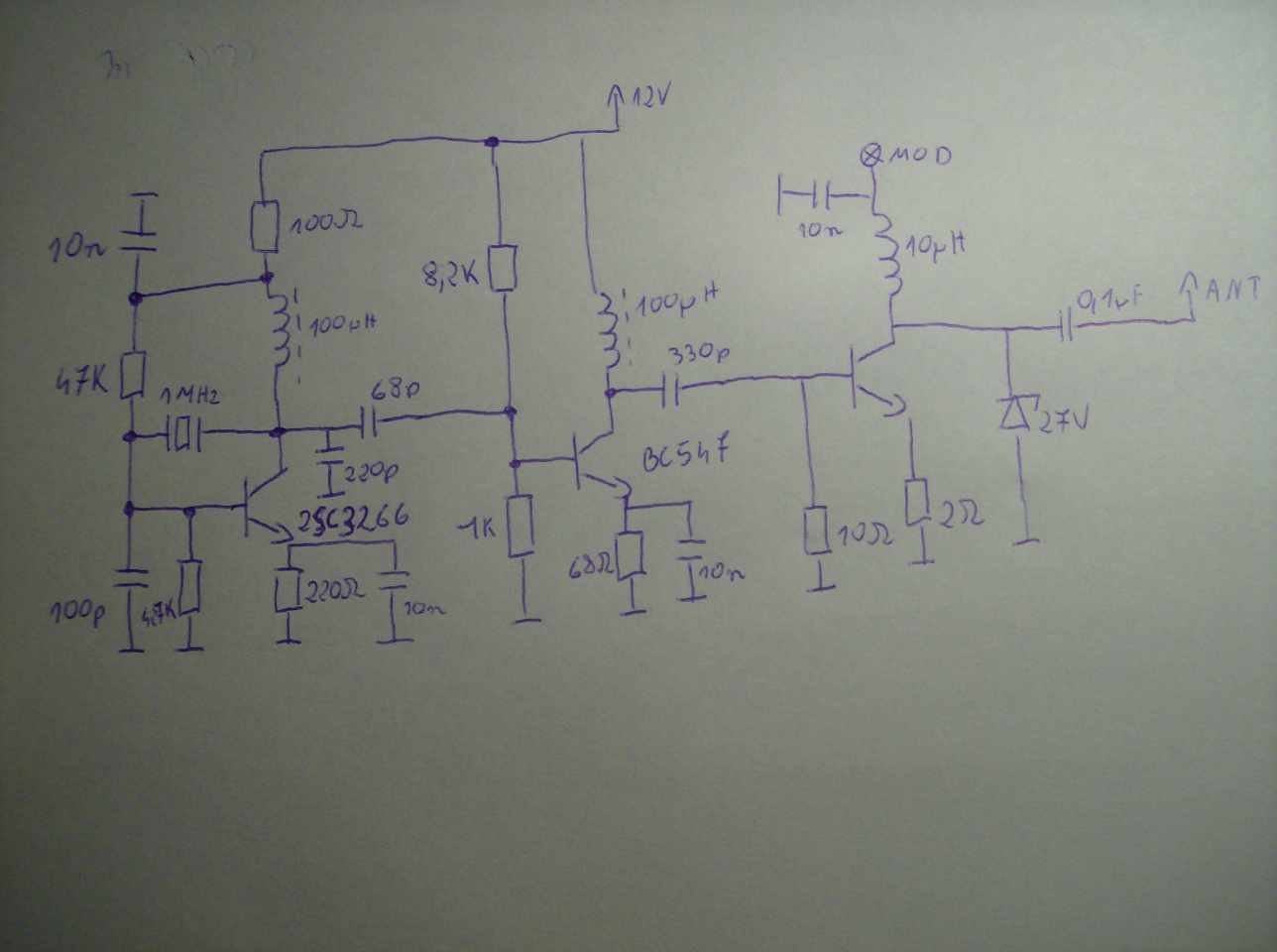

  • #24 5774836
    mkpl
    Poziom 37  
    Posty: 5678
    Pomógł: 306
    Ocena: 862
    Oto schemat:
    Jak zbudować wzmacniacz 5W do kwarcowego nadajnika AM 1MHz?
    Tranzystor końcowy to BD137 (taki miałem pod ręką) dioda zenera ma ograniczać piki napięcia przy źle dopasowanej antenie tak aby nie ubić tranzystora zastanawiam się też nad wywaleniem dławika 100uH i kondensatora 330p w kolektorze BC547 i zastąpić go transformatorem w.cz i jego uzwojenie wtórne wpiąć miedzy masę i bazę
    No i napięcie modulujące ostatni stopień pobieram przed kondensatorem separującym w wzmacniaczu mocy. Przy czym sam wzmacniacz mocy to jakaś prosta scalona końcówka o mocy około 5W
  • #25 5775745
    SP8JUX
    Spoczywaj w Pokoju
    Posty: 1400
    Pomógł: 128
    Ocena: 295
    no tak, gotowe dławiki wcz. żadnej selekcji częstotliwości w separatorze/generatorzerze wszystkie śmiecia harmonicznych, koncówka obciążona zenerem - kolejne źródło harmonicznych....10mikro na wyjściu= jakieś niecałe 60 om obciążenia ? ja bym tego nie opanował.
    Do generatora kwarcowego nie jest potrzebny wzmacniacz/separator. Generator kwarcowy w tym układzie nie daje gwarancji (na 68p) sinusoidy!
    Moja rada, daj bezpośrednio sygnał z kolektora 2sc na bazę modulatora, BC wyrzuć, wyrzuć tego zenera.
    Nie wiem jakiej anteny używasz?
    Przed podłączeniem modulatora, zasil stopień końcowy z napięcia 6V, doprowadź generator tak, by nie było przydźwięków na sygnale..
    WYRZUć ZENERA!!!
  • #26 5775868
    mkpl
    Poziom 37  
    Posty: 5678
    Pomógł: 306
    Ocena: 862
    Widzisz nadajnik oparłem na schemacie nadajnika krotkofalowego z ksiażki ABC krótkofalwca i tam była tak zbudowana końcówka z tym zenerem więc też go zastosowałem
  • #27 5776329
    SP8JUX
    Spoczywaj w Pokoju
    Posty: 1400
    Pomógł: 128
    Ocena: 295
    Zener w pewnych warunkach może pracować jako generator i w Twoim przypadku nie jest potrzebny, zauważyłem jeszcze że masz nie blokowane dla wcz +12V, tam trzeba na masę kondensator np 100n.

    A czy przypadkiem winą zniekształconej modulacji nie jest to że stopień końcowy który zostaje modulowany pracuje w klasie C, a powinien chyba w klasie A, AB. Przedstawiona konstrukcja przewidziana była pewnie do CW.
  • #29 5777661
    SP8JUX
    Spoczywaj w Pokoju
    Posty: 1400
    Pomógł: 128
    Ocena: 295
    nowy nowicjusz napisał:
    A czy przypadkiem winą zniekształconej modulacji nie jest to że stopień końcowy który zostaje modulowany pracuje w klasie C.....
    ..nie jest winą, jest w kolektorze indukcyjność która powinna sinusoidę odtworzyć, ja stawiam na przesterowanie i brak obciążenia.
    bez modulacji powinno się odbierać czystą nośną, może zasilacz się nie wyrabia?
