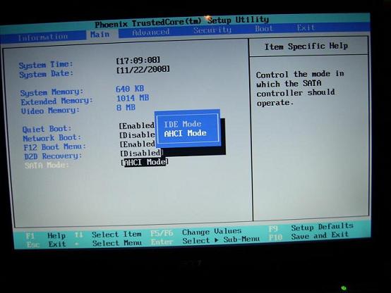

    Marcin230 napisał:
    Podejrzewam, że nawet bez dodatkowych sterowników system zobaczy dysk, bo przecież jakoś się on znalazł wcześniej na dysku i działał.
    No ładnie i pięknie tylko mając laptopa ze sklepu z wgranym już windowsem XP był instalowany przy użyciu zewnętrznego napędu dyskietek. Dyskietki dla sterowników sata. Lub winda była z zintegrowanymi sterami sata. Zwykły windows nie zobaczy dysku.
    Mam acera z dyskiem SATA i wiem w czym problem. Jedynie jeszcze aktualizacja biosu o ile jest dostępna.
    W moim po aktualizacji bios-a była opcja zmiany, sprawdź u siebie czy jest taka.
    Jak skopiować dane z dysku SATA NTFS po awarii WinXP?
    AHCI - tu potrzebne stery do sata
    IDE - bez problemu wgrasz każdą windę - nie potrzebne stery do sata bo system widzi go jako nie sata. Ale za to nie mamy opcji kolejkowania zadań NCQ jeśli mamy ustawione na IDE.
    Powtarzam ponownie mój post był by najlepszym rozwiązaniem jesli winda padła i nie daje się uruchomić.
    program nlite + płyta instalacyjna windowsa XP + stery sata do tego laptopa bo na pewno są.
    Albo najlepszym rozwiązaniem zapytaj wujka GOOGLE
    i wpisz hasło: windows vista live cd
    Poczytaj co tym można zrobić, dodam że wykrywa wszystkie dyski SATA, IDE, i podpięte pod USB typu pendrive i DVD i HDD zew.
    I to najszybciej Ci rozwiąże twój problem z odzyskaniem plików.

    Marcin a ile stawiasz? Bo nie wiem czy mam Ci podać numer rachunku na który masz mi przelać kasę którą wtopiłeś... Oczywiście że spróbowałem.
    Instalator nie widzi żadnej partycji.

    Vojt110 napisał:
    ...Instalator nie widzi żadnej partycji...
    Nie widzi partycji czy dysku , bo to spora różnica ?
  • #21 5812431
    Vojt110
    Posty: 71
    Przepraszam Dysku. Słuszna uwaga. Nie widzi żadnego dysku :D
