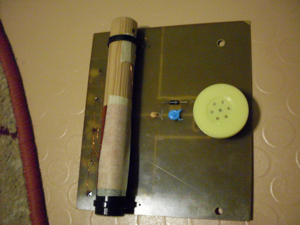

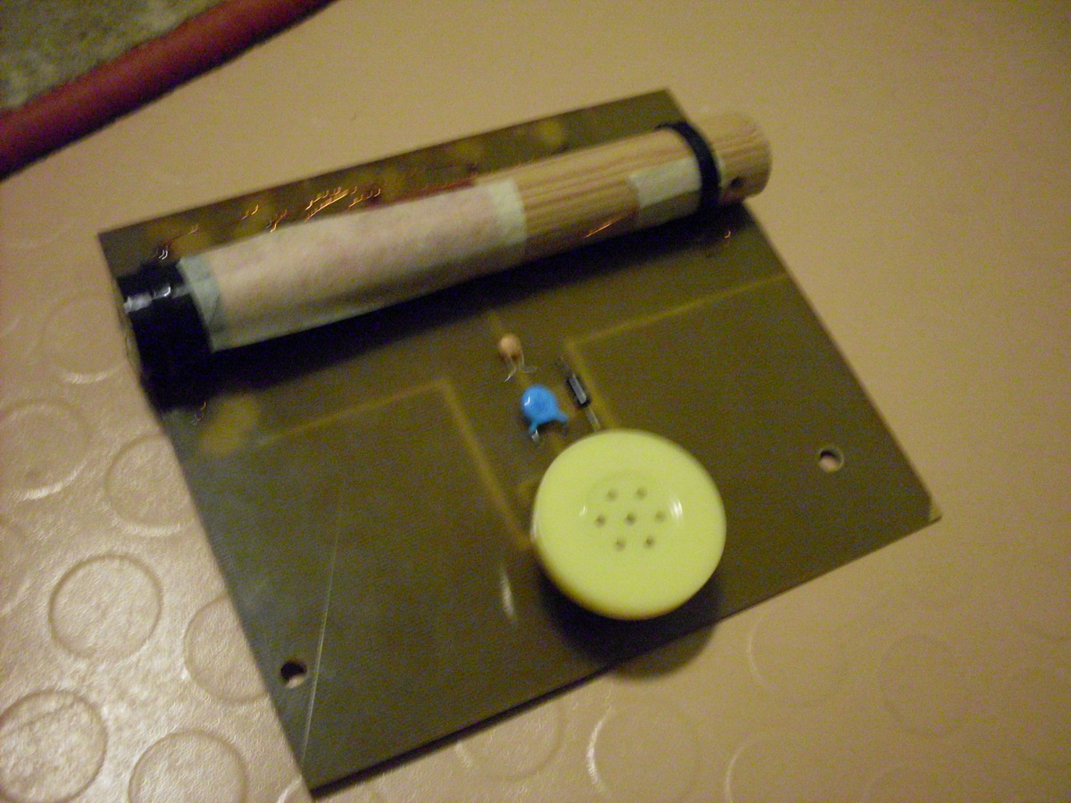

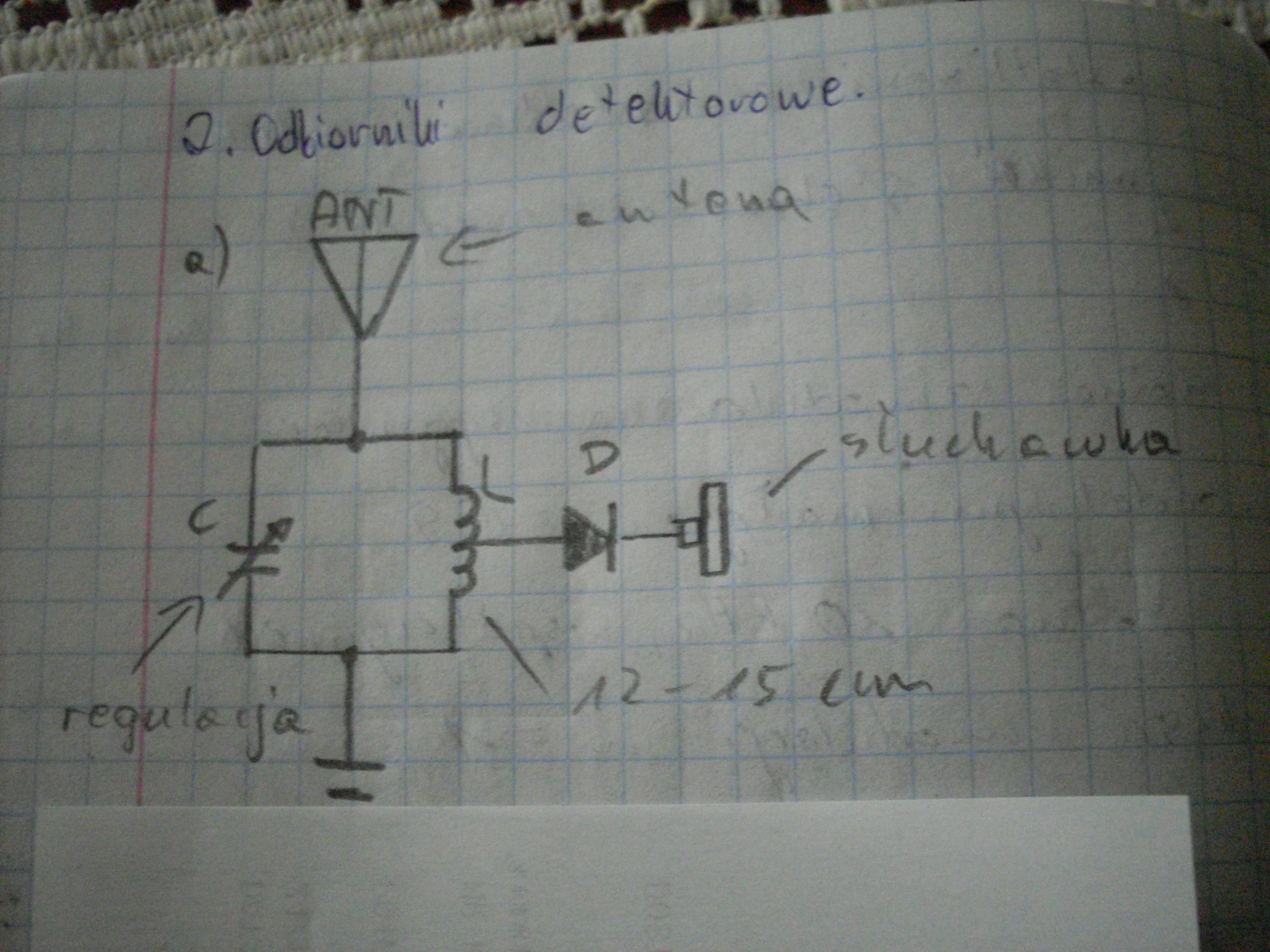

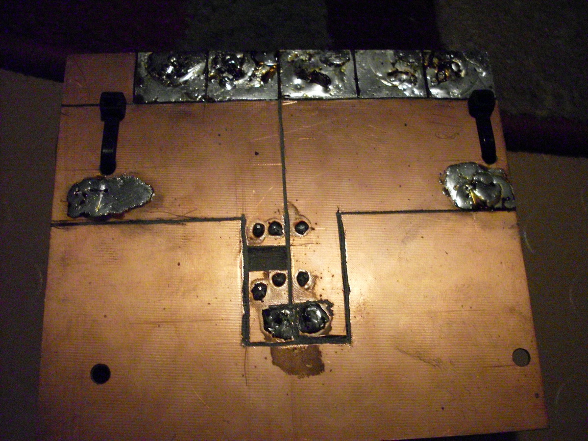

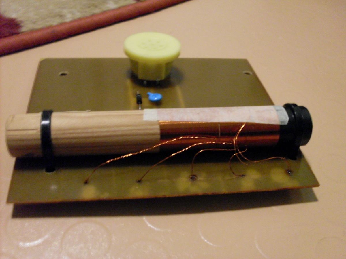

    Skonstruowałem już odbiornik detektorowy. Mam teraz pytanie, gdzie zrobić antenę, gdzie uziemienie. Wydaje mi się, że anteną będzie kaloryfer, do którego będę doczepiać krokodylka z kabelkiem, który będzie się łączyć z danym odczepem. Za uziemienie posłuży moje ciało, do którego też poprowadzę krokodylka.
    Schemat według którego się wzorowałem!
    Poniżej zamieszczam zdjęcia, aby to wizualnie przedstawić.

    Diodę wymień na germanową napisz ile km dzieli cię od nadajnika, jaką rezystancję ma głośnik użyty przez ciebie ?
  • #4 5818753
    Matti775
    Posty: 39
    Słuchawka ma rezystancję 147 ohmów - przynajmniej tyle wykazał pomiar. Diody germanowej aktualnie nie posiadam - nie może być ta krzemowa?
    Co do nadajnika, to nie mam pojęcia. Mieszkam w Lęborku, czyli pomiędzy Słupskiem, a Gdynią, na Pomorzu.

    Dobrym uziomem może być kaloryfer, a przy takiej odległości od warszawy to byś musiał rozwiesić kilkunastu metrowy drut na izolatorach np między domami. Musowo musi być dioda germanowa. Kupisz ja za parę groszy w elektronicznym. Do jakiej szkoły chodzisz? Ile masz lat? Kiedyś były to popularne układy na początek przygody z elektroniką. Zobacz czy w bibliotece szkolnej nie ma jakiejś starej książki dla majsterkowiczów. Prawie w każdej były opisane takie układy. polecam ci książkę "nowoczesne zabawki" autora nie pamiętam ale była wydawana w latach 70-tych
    Dobry uziom może być na kaloryferze ale tylko w miejscu gdzie niema farby. Również dobrym uziomem może być linia PE w gnieździe sieciowym, ale jako początkujący lepiej nie grzeb w instalacji elektrycznej 230V
