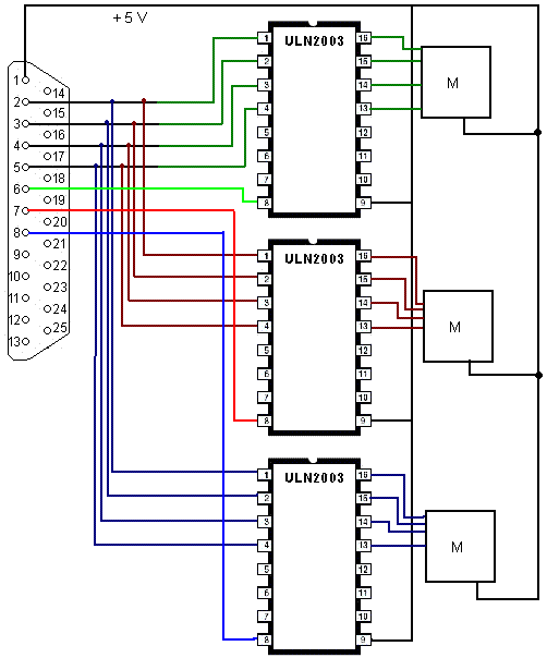

    Tworzę sobie pewne urządzenie , gdzie wykorzystuje 3 silniki krokowe. Ma być sterowane przez port LPT. Problem pojawia się, gdyż do LPT można podłączyć tylko 2 silniki. Sprawę większej ilości można rozwiązać przy użyciu mikrokontrolera. Jednak nigdy nie miałem styczności z mk. więc się chcę użyję je w ostateczności.
    Wymyśliłem natomiast - chyba nie zbyt profesjonalny ;) - sposób jak wysterować 3 sil. krokowe przez LPT. Jako wzmacniacz chciał bym użyć scalaka ULN 2003.
    Stworzyłem nie do końca poprawy schemat (aby był troszkę bardziej czytelny) i bardzo proszę o powiedzenie mi czy takie coś zdało by egzamin (pomijając fakt bezpieczeństwa portu LPT (przy np. zwarciu)) :
    Jak podłączyć 3 silniki krokowe do portu LPT bez mikrokontrolera?
    Tak , wiem... okropnie wygląda ... Z założenia chodziło mi o to, że do wszystkich 3 ULN'ów podpinam 4 kabelki dla sterowania. Źródłem zasilania nie jest zewnętrzny zasilacz a sam port LPT na którym jest 5V (chyba). Ma on obsługiwać ULN i silnik, ponieważ są też silniki 5-voltowe. Steruje teraz pinami 5,6,7 - jeśli 5 jest włączony to ULN 1 dostaje prąd i działa silnik nr.1 jeśli 6 to silnik 2 jeśli 7 to silnik nr. 3
    Tak jest przynajmniej w teorii - a jak to by było w praktyce ? Czy natężenie z portu wystarczy dla ULN'a i Silnika ? A także czy przypadkiem silniki 5V potrzebują w ogóle ULN'a i czy bez tego nie zadziałają (bo wtedy pracowały by wszystkie 3 naraz...)
    Proszę o odpowiedz i wyrozumiałość ;)

    Na pewno nie można zasilać silnika krokowego z portu LPT. Musisz mieć zasilacz o odpowiedniej mocy.
    Zdaje się, że na pinach jest poziom TTL, ale to należałoby zmierzyć.
    Sterowanie silnikami krokowymi można sobie znacznie uprościć z pomocą scalaczków: L298 i L297.

    Rozszerzony port LPT ma 12 wyjść, więc można sterować wszystkimi ULN-ami jednocześnie. Jeżeli masz komputer nie starszy niż 10lat to na pewno masz port rozszerzony.
    Twój sposób też byłby dobry, gdybyś sterował napięciem ULN-a nie bezpośrednio z portu ale poprzez tranzystor - przy Twoim rozwiązaniu podłączenia bezpośredniego najprawdopodobniej spalisz LPT.
    Moje sugestie (z zastrzeżeniem, że nie oglądałem w trakcie pisania postu pdf do tego ULNa) :
    1. zastosować oddzielne zasilanie ULN-ów (nie z portu),
    2. każdy pin LPT steruje 2 linie ULN - zwiększy się moc (z tego co pamiętam to 1 linia wysteruje 0,5A) możliwa do wysterowania (a jeżeli nie chcesz to po prostu 2 ULN a nie 3),
    2. zastosować transoptory (obecnie kosztują grosze) pomiędzy LPT a ULN,
