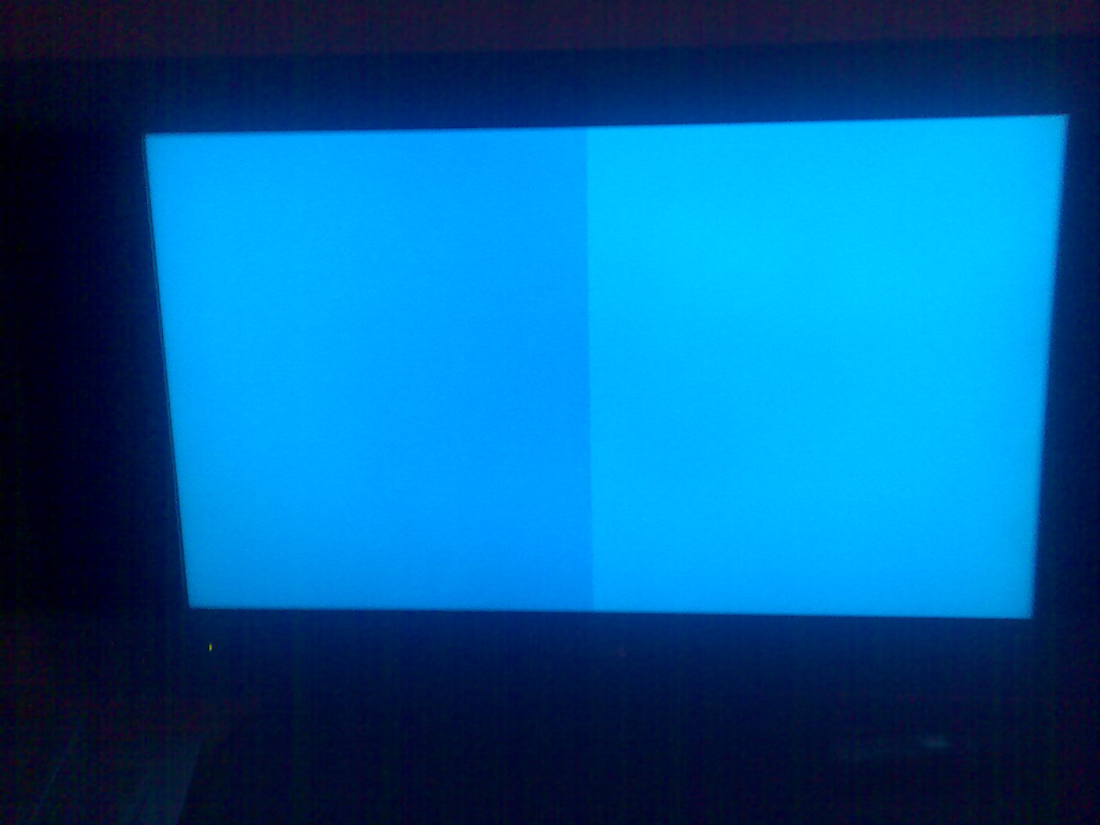

Philips 37PF3321 LC4.31EAA, pół obrazu ciemniejsze.

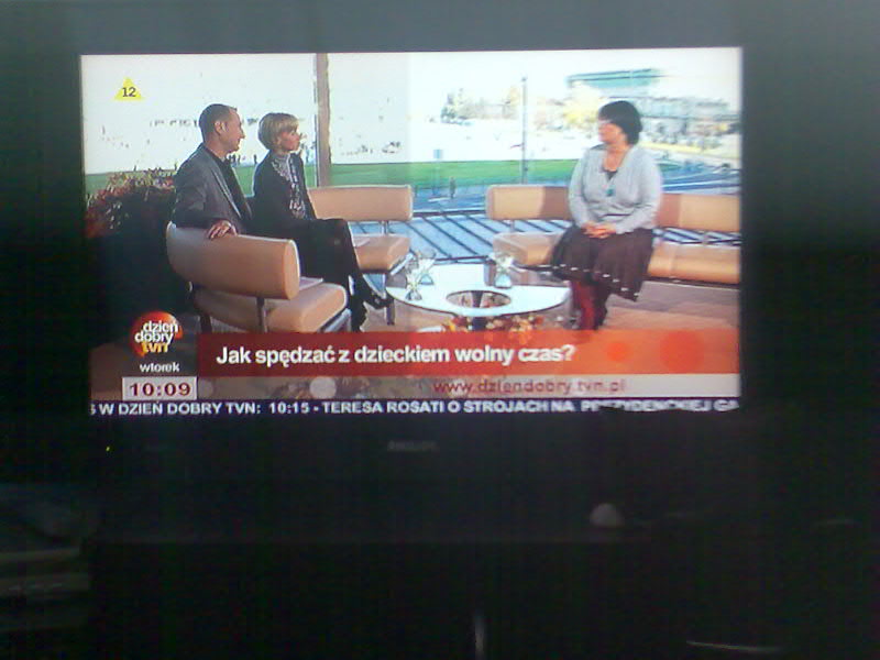

    Może ktoś spotkał się z takim przypadkiem, lewa strona dokładnie do połowy obrazu ciemniejsza. Prawa część OK. Model prawdopodobnie 37PF3321 ( zamazany )
    Philips 37PF3321 LC4.31EAA, pół obrazu ciemniejsze. Philips 37PF3321 LC4.31EAA, pół obrazu ciemniejsze.

    Nie ma takiej funkcji na pilocie.

    Zobacz przetwornicę do lamp CCFL na panelu (tam stosowano gł. panel TFT-LCD T315XW02V5 (AUOP-CCFL) + przetwornica (V144-301, lub V070 ) na 4-ch trafo.
    -sprawdz je (na ohmy...może któryś fiksuje
    - poza tym b.wadliwe na tych przetwornicach sa stabilizatory LT78M12AKR ..daja na wyj .zanizone nap. np. +8-9v zamiast 12V
    To chassis ma on także funkcję (Scanning Backlight) czyli wył. podświetlenia podczas zmiany kadra na ekranie

    Widziałem taki sam objaw w Samsungu, uszkodzony kontroler matrycy lub niekontakt na jego podłączeniu. Rozłącz konroler przetrzyj taśmy podłącz i sprawdź, w jednym Samsungu pomogło.
