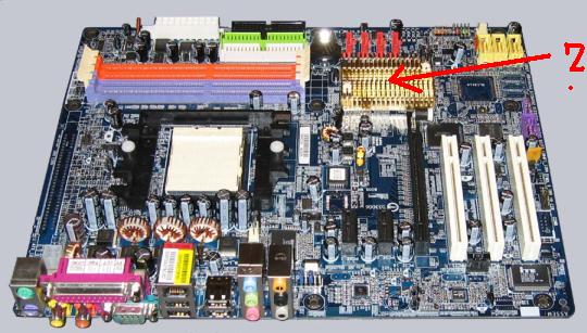

    Jeszcze jedno czy o normalne, ze slysze trzaskanie(trzeszczenie) w swoim zasilaczu?
    Jeszcze jedno przy koncu kart graficznej, a dokladniej na plycie glownej jest bardzo goraco parzy trzymajac normalne to jest?
    (jak na rysunku)...
    Athlon 4000+ - komputer się wyłącza przy starcie lub w trakcie działania
