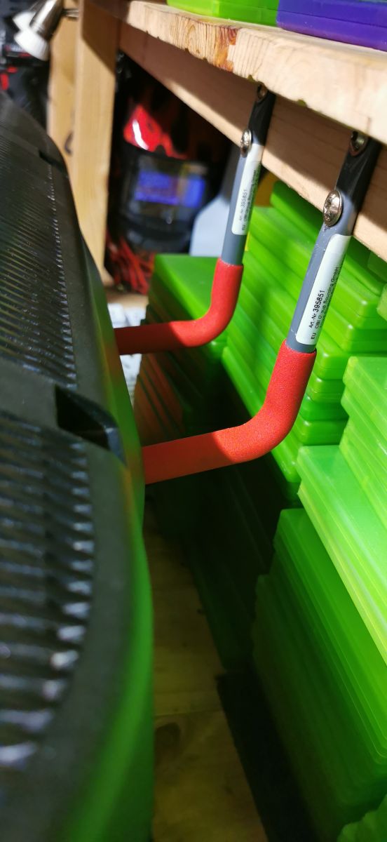

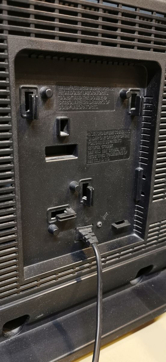

    Kupiłem ten TV do garażu i retro konsol :)
    Mam podobny problem, poradziłeś sobie, te uchwyty pasują do czegoś, czy? Ja wpadłem, żeby kogoś na uchwycie takim podwójnym podwiesić na tę rączkę po prostu, ale może te wypusty z tyłu to jakiś stary system mocowania??? Ktoś coś podpowie?? :)))
    Tył starego telewizora z różnymi plastikowymi zaczepami i podłączonym kablem zasilającym.
    Tylko te uchwyty według mnie powinny być odwrotnie skierowane, jeśli służyłyby do zamocowania TV... :)))

    Te plastikowe haczyki wyglądają jak mocowania do kabli.
    Można ostatecznie zrobić kątownik z blachy, przykręcić blachę do ściany i stopkę TV do blachy.
    Widok tylnej części telewizora zamontowanego na hakach przymocowanych do drewnianej półki, bez widocznych otworów VESA.
    Na chwilę obecną zamontowałem na takich uchwytach, które łapią za miejsce do przenoszenia TV, ale trochę nagina plastik tylnej obudowy i strach, że pęknie...

    ten model TV nie ma możliwości wieszania na ścianie z racji tego, że podstawa jest integralną częścią obudowy i nie da się jej wymontować.
    A te uchwyciki z tyłu są do zawinięcia wokół nich kabla zasilającego.
