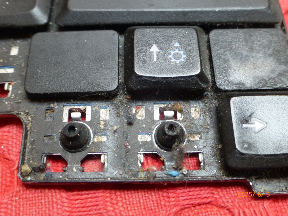

    Są różne typy klawiatur z różnymi rozwiązaniami mechanicznymi. Poniżej pokażę czyszczenie klaw. Dell'a z nożycowym prowadzeniem przycisków i folią stykową. W tym kompie może być 5 różnych typów klawiatur, wyglądających z zewnątrz tak samo, ale różniących się rozwiązaniami mechanicznymi i kontaktowymi styków roboczych.
    Z początku pomyślałem sobie, że wystarczy przetrzeć przyciski płynem do mycia, albo IPA. Niestety, po przyjrzeniu się z bliska, okazało się, że syf jest zbity i na wszystkich przyciskach. Postanowiłem rozebrać ją w drobny mak i zrobić jej spa.

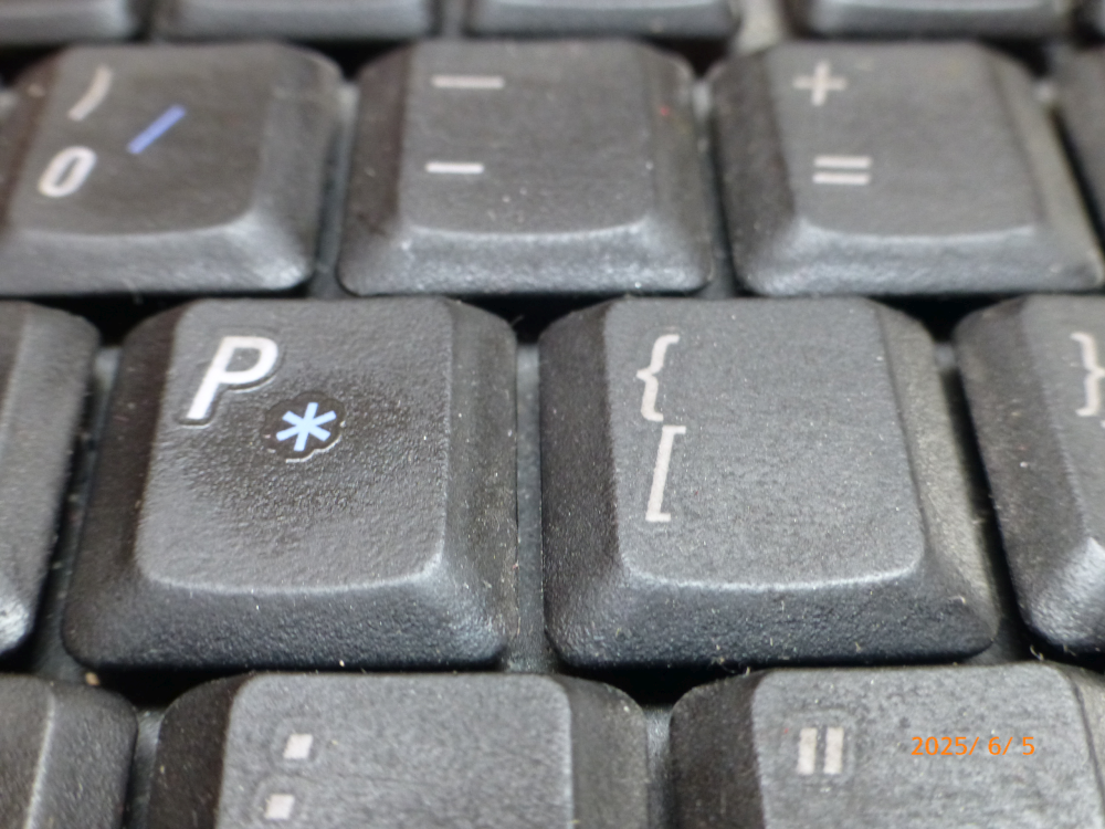

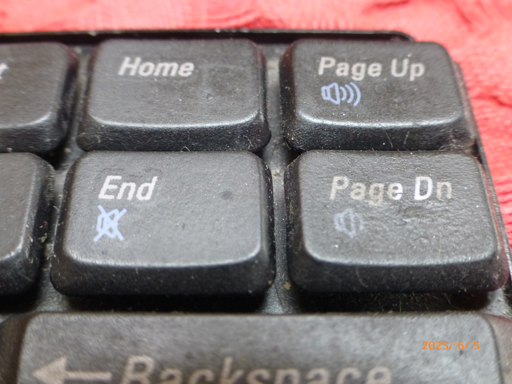

    • Wygląd zasyfianych przycisków:
    Zbliżenie na zabrudzone klawisze klawiatury laptopa z widocznymi oznaczeniami Home, Page Up, End i Page Dn. Zbliżenie na brudne klawisze klawiatury laptopa, na których widoczne są zanieczyszczenia i kurz. Zbliżenie na zabrudzone klawisze i wnętrze klawiatury laptopa Dell z widocznym kurzem i okruchami.

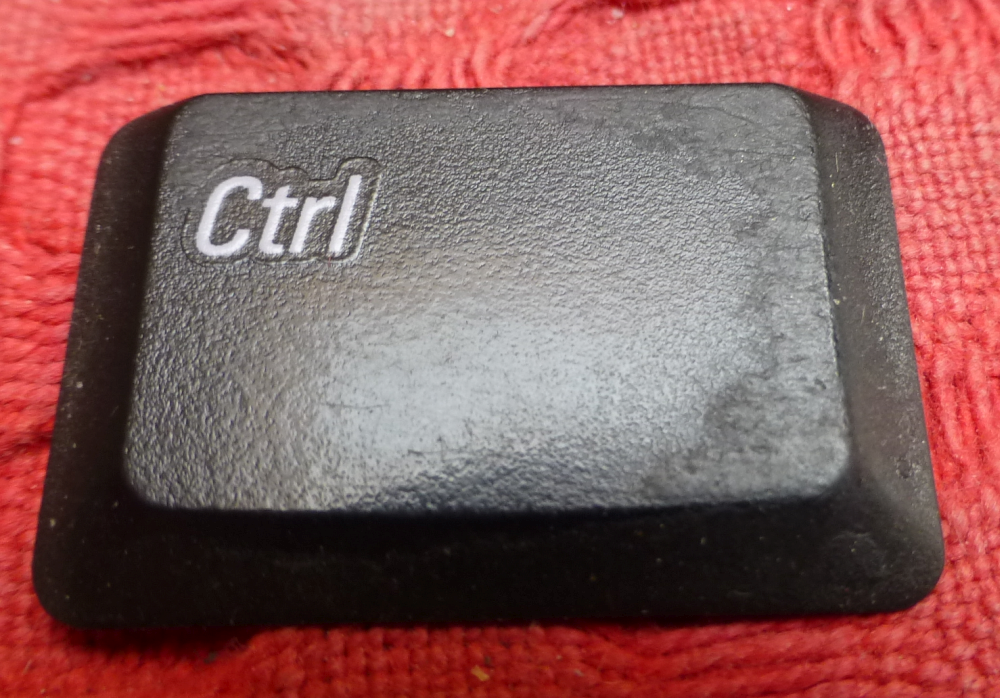

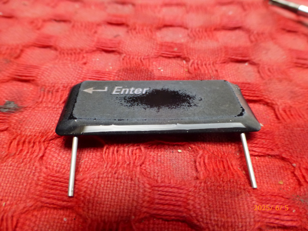

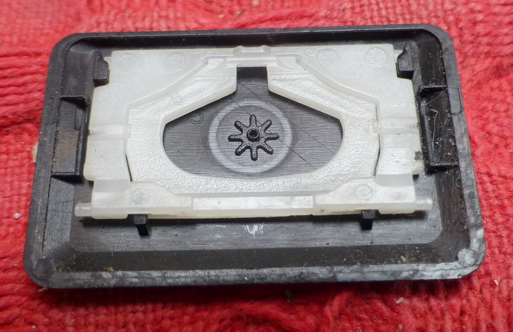

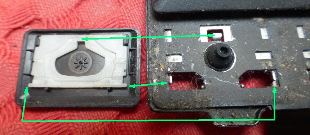

    • Mechanizm przycisków:
    Przycisk Ctrl z klawiatury laptopa leżący na czerwonej tkaninie. Odwrócony klawisz laptopowej klawiatury z zamontowanym mechanizmem nożycowym, leżący na czerwonej szmatce. Zbliżenie na klawisz laptopa Dell z mechanizmem nożycowym i elementami montażowymi po zdjęciu z klawiatury.

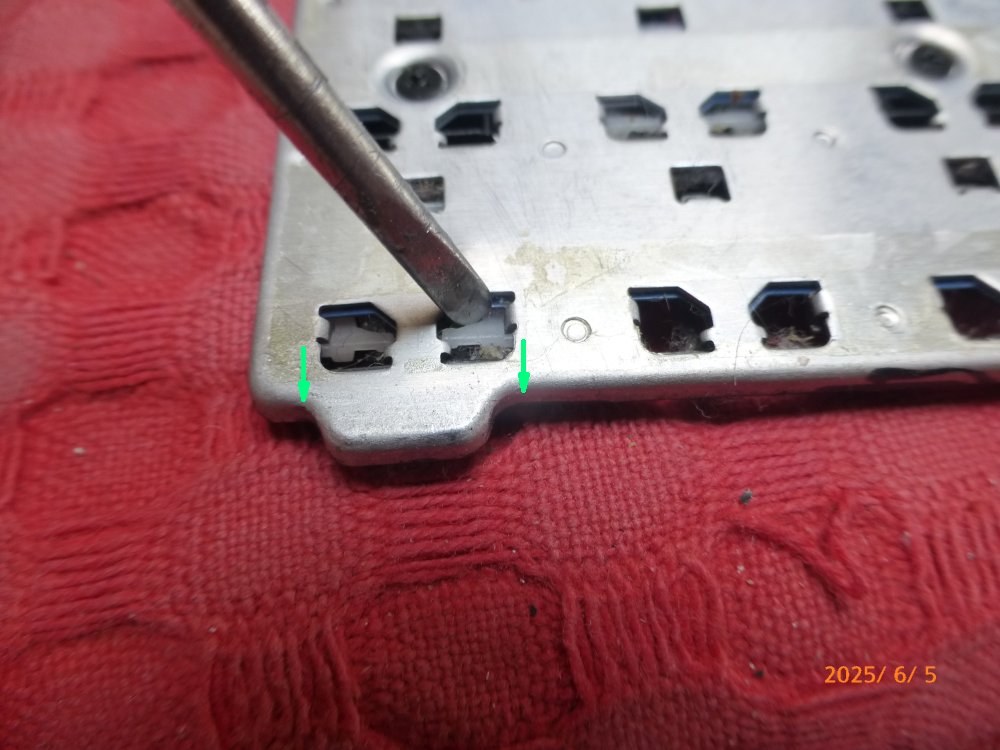

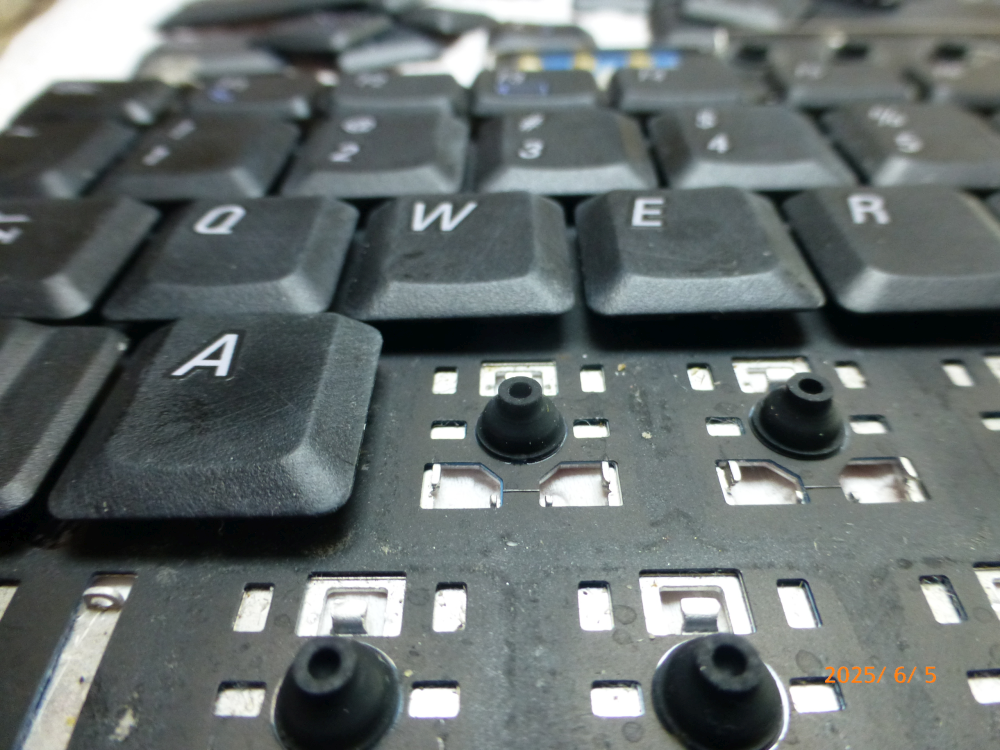

    • Wypięcie mechanizmu nożycowego z mocowania:
    Zbliżenie na płytę klawiatury laptopa Dell oraz śrubokręt podważający mechanizm nożycowy klawisza.

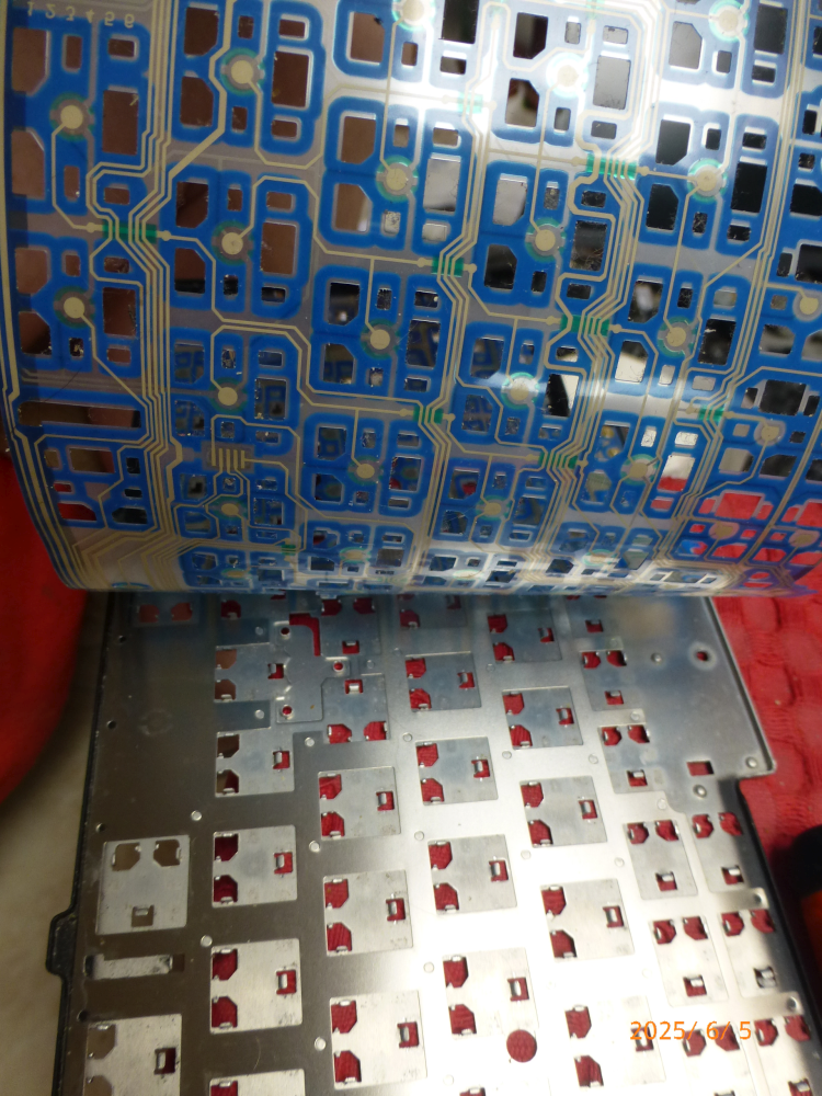

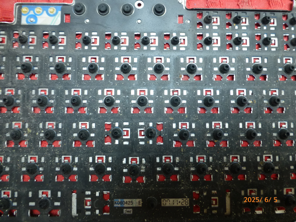

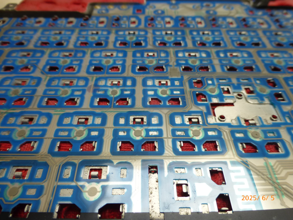

    • konstrukcja folii stykowej:
    Wnętrze klawiatury laptopa po zdjęciu przycisków, widoczne gumowe elementy i zabrudzenia. Zbliżenie na folię stykową wyjętą z klawiatury laptopa, ukazującą ścieżki przewodzące i otwory na przyciski. Zdjęcie przedstawia folię stykową klawiatury laptopa Dell, częściowo uniesioną nad metalową ramą.

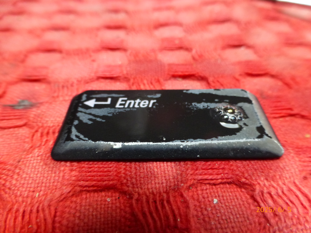

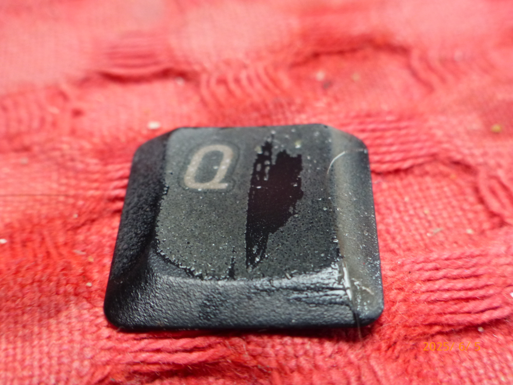

    • Czyszczenie przycisków. Fotki po ich namoczeniu:
    Brudny przycisk Enter z klawiatury laptopa na czerwonym materiale, przygotowany do czyszczenia. Brudny klawisz z cyfrą „0” z klawiatury laptopa na czerwonej ściereczce. Pojedynczy klawisz „Enter” od laptopa leży na czerwonej ścierce, mokry od mycia.

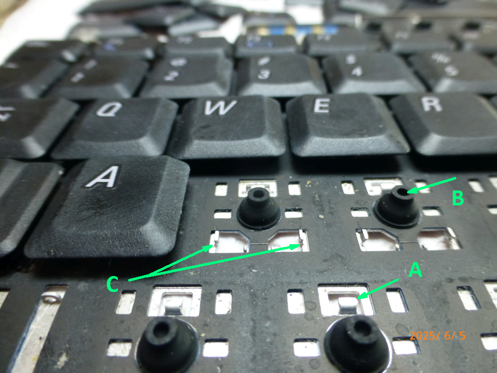

    • Składanie przycisków:
    Zbliżenie na klawiaturę laptopa z częściowo zdemontowanymi klawiszami, widoczne gumowe kopułki i zabrudzenia.
    Składanie zaczynamy od:
    - włożenia uszka do mechanizmu nożycowego (A),
    - podniesienia przycisku do góry, aby gumka (B) wyprostowała się do pionu,
    - naciśnięciu przycisku, aby dwa pręciki (C), wskoczyły w swoje mocowanie.
    Zbliżenie na rozebraną klawiaturę laptopa z wyjętymi przyciskami i zaznaczonymi elementami mechanizmu za pomocą liter A, B, C.
    Wułala, 5 godzin i zrobione.
