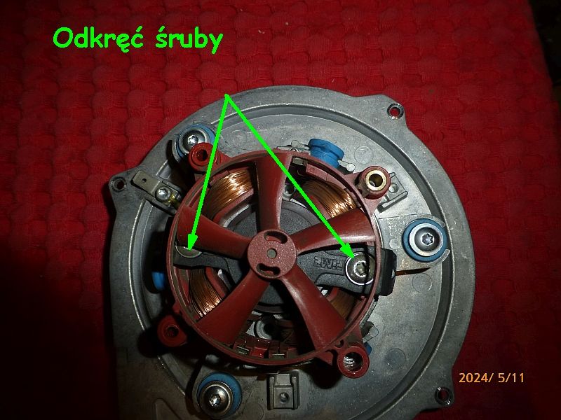

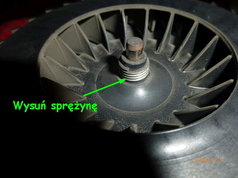

    Poniżej historyjka obrazkowa jak rozłożyć wentylator i dostać się do łożysk:

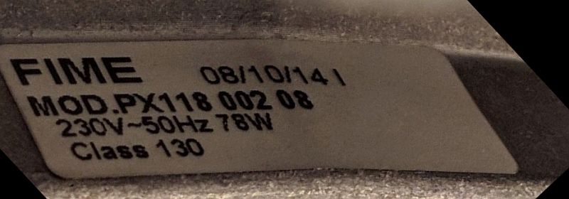

    Etykieta na urządzeniu z napisem FIME, model PX118 002 08, o parametrach 230V, 50Hz, 78W, klasa 130.

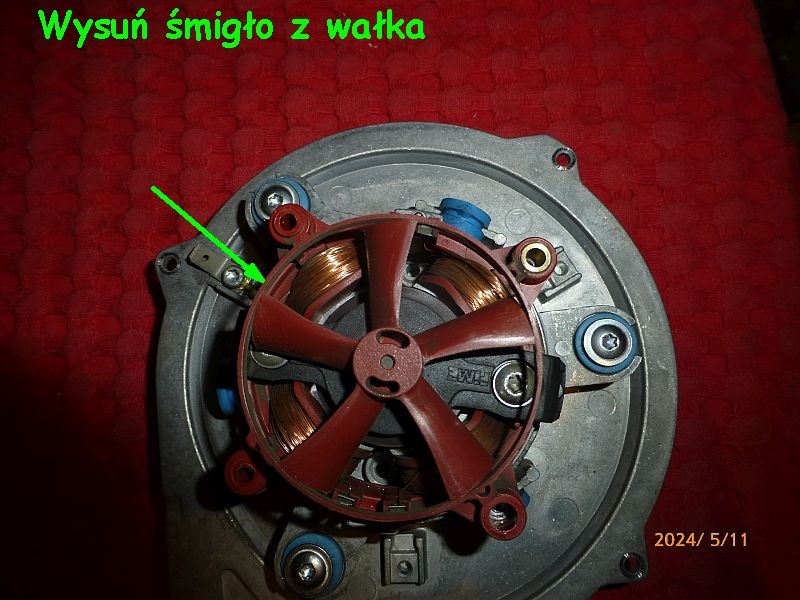

    Wnętrze wentylatora z zaznaczeniem śmigła do wysunięcia

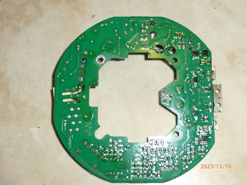

    Odłącz płytkę elektroniki.
    Płytka elektroniki wentylatora z różnymi elementami.
    Zielona płytka drukowana z elektroniką sterującą wentylatorem.
    Widok wentylatora z metalowymi i plastikowymi łopatkami na czerwonym tle.
    Wirnik wentylatora z widoczną sprężyną i oznaczeniem Wysuń sprężynę.

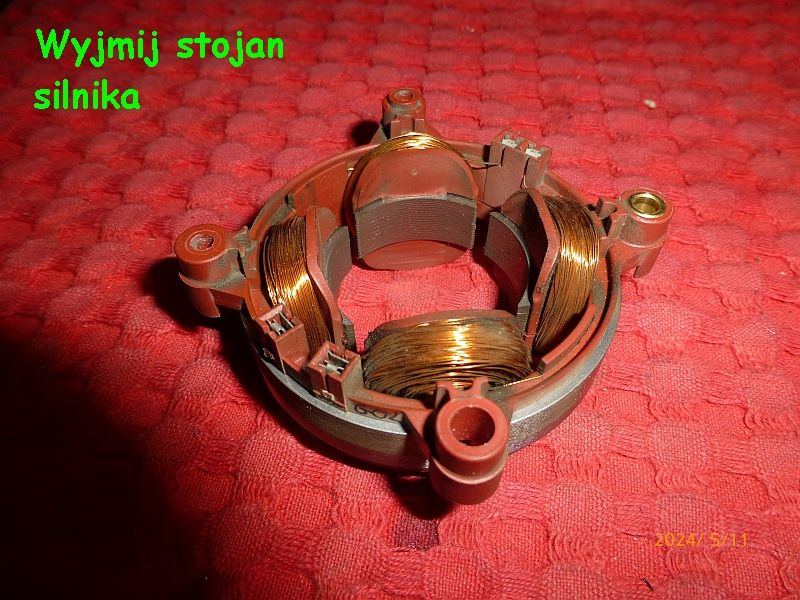

    Widok wentylatora z zaznaczonymi śrubami do odkręcenia.
    Stojan silnika na czerwonym tle

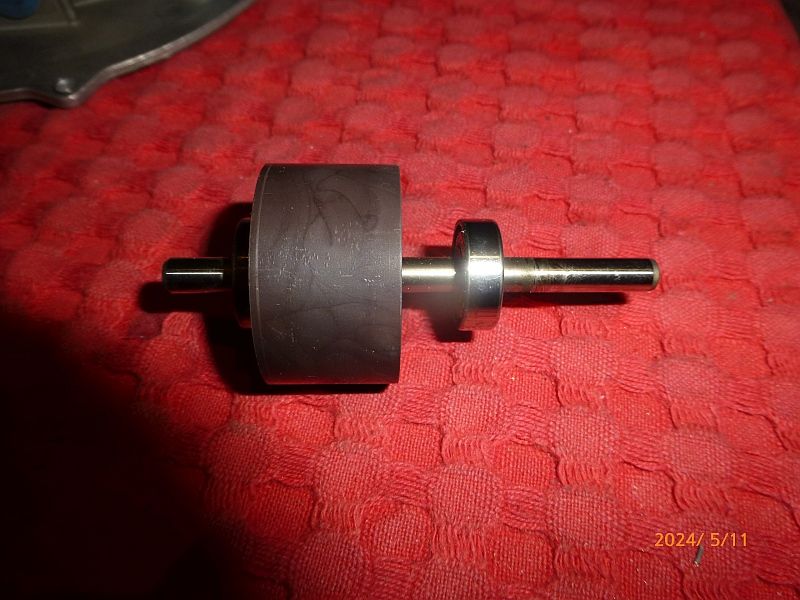

    Teraz wyciągnij wirnik z wentylatora, poruszając go na boki.

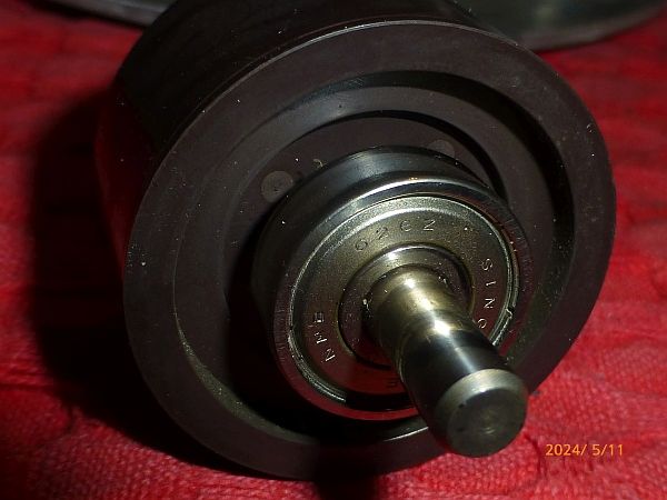

    Wirnik wentylatora z łożyskami na czerwonym podkładzie
    Łożysko wentylatora z widocznym oznaczeniem 626Z

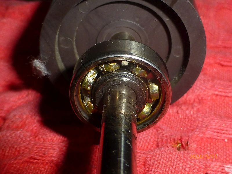

    A tu, pokazano jak zwykle niewielką ilość smaru stosowaną w łożyskach:
    Zbliżenie na wałek wirnika z widocznym łożyskiem i resztkami smaru.
    Dalej już z górki, czyli:
    - mierzymy suwmiarką na jakiej wysokości wałka umieszczono łożyska,
    - ściągaczem ściągamy łożyska,
    - nabijamy rurką nowe łożyska na stare miejsca.

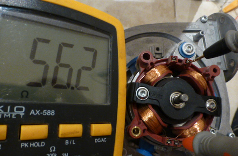

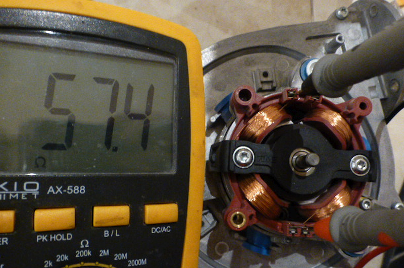

    EDIT:
    Rezystancje uzwojeń stojana - ok. 2x57Ω

    Smaru w łożysku powinna być określona ilość. Za dużo wcale nie jest dla niego dobrze. Na zdjęciu widzimy łożysko w wersji zamkniętej ze zdjętą pokrywą. (no chyba że fabrycznie już tak było) W tych łożyskach producent daje taką ilość smaru która powinna wystarczyć do końca życia łożyska.

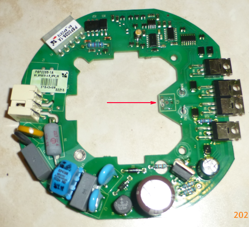

    To raczej nie są łożyska. Jeśli jest to problem z wentylatorem, sprawdź najpierw czujnik Hall'a:
    Zbliżenie na zieloną płytkę drukowaną z zaznaczonym czujnikiem Hall’a.

    ECOCONDENS CRYSTAL II z 2016 2F
    WENTYLATOR PX11800208
    PLYTA WENTYLATORA PSF 0036-1A
    Bład 5E czyli zwiazane z tachometrem.
    Czy za ten blad moze odpowiadac czujnik HALLA ?
    Czy cos innego?
