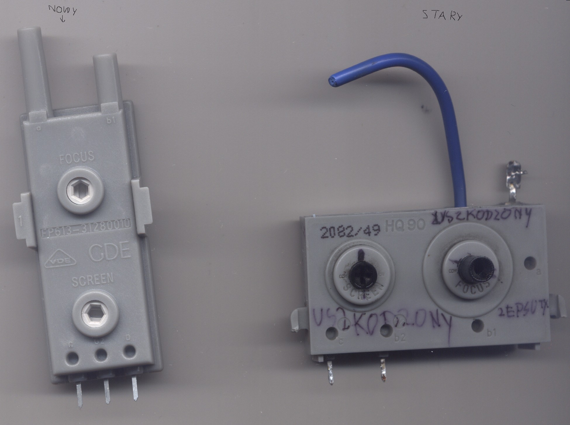

Jak w temacie uszkodzony potencjometr scren i focus, wymieniłem na nowy lecz troski inny, oryginalny miał oznaczenia a, c , b2 i b1 a nowy ma oznaczenia a, b1 , c, g2 i d nie wiem gdzie te wyjście D podłączyć naradzie wisi w powietrzu jest regulacja scren i ostrości lecz obraz i fonia jest zakłócona z odbiorem przez antenę, trzeszczy są chwile ze obraz jest czysty i dźwięk jest Ok natomiast przez eurozłącze to zjawisko jest praktycznie niewidoczne? Pytanie jest takie?
do czego mam połączyć oznaczenie D w nowym potencjometrze?
obecnie jest tak
do punktu a kabel z trafopowielacza,
do b1 podłączony kabel do podstawki kineskopu,
c w pk
a g2 tez w pk (jako b2 w oryginale)
d wsi w powietrzu czy tak może być?
Dołączam linka do fotki
https://obrazki.elektroda.pl/40_1228424816.jpg
